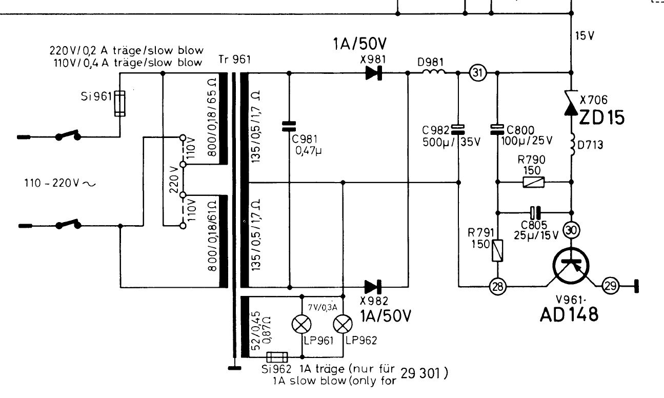

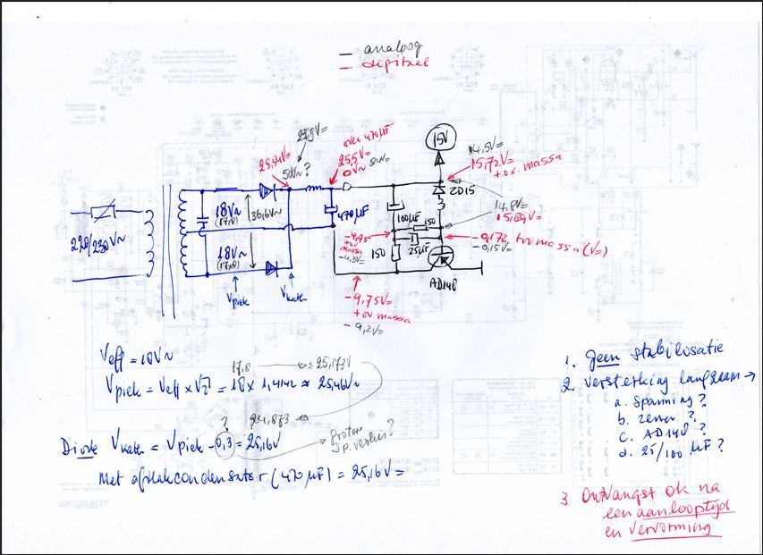

Ik verdenk de voeding ( schema) maar kan er geen vinger achter krijgen. Metingen aan de voeding geven enkele onverklaarbare resultaten (getekend schema). Het lijkt alsof het stabiisatiedeel niet werkt omdat de inputspanning onder de 15 volt ligt hoewel de spanning over de gelijktrichtcondensator (C982) ruim 25 volt is, maar de spanning op punt 31 tov massa is op of rond 15 volt ongestabiliseerd (varieert met de geluidssterkte).
Kan iemand het voedingsschema aan mij uitleggen en misschien op basis van de meetwaarden een suggestie geven waardoor de radio "langzaam" opstart (condensator?)?
ps de rode meetwaarden zijn van een digitale meter, de grijze waarden met een analoge multimeter.
