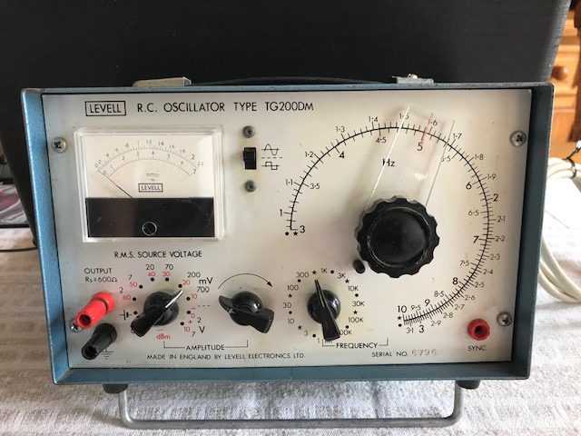

Deze toongenerator is hier al jaren in gebruik.
Laatste tijd wou de oscillator in de laagste bereiken moeilijk starten.
De oorzaak blijkt een elco met te lage capaciteit te zijn.
Deze vervangen en werking is weer oké.
Omdat 'k er geen schema van in m'n bezit heb,voor eventuele latere defekten,
is m'n vraag of dit ergens is te downloaden
Bij voorbaat dank.

Levell R.C OSCILLATOR TYPE TG200DM
door Andries van Dekken. @, Surhuizum., 29-08-2026, 17:43 (5 uur en 55 minuten geleden) @ soundman2
Hartelijk bedankt voor de complete originele service documentatie.
Hier ben 'k mee geholpen als er weer iets mocht haperen en mooi om
de complete schakeling te bekijken.
grt An3s
