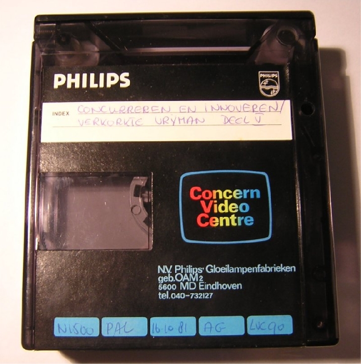

VCR opname - Philips Concureren en Innoveren okt1981
door Maurice ⌂ @, Dordrecht, 07-04-2012, 02:36 (5191 dagen geleden) @ Maurice
Gewijzigd door Maurice, 07-04-2012, 02:37
Gelukt,
VCR heeft het vol gehouden
You-Tube: http://youtu.be/Vr-pdBZoXaY
edit: gatv... "Deze video is verwijderd omdat deze te lang is.
Het spijt ons."
dat weer!
Philips Concern Film
“Philips een onderneming, de Samenleving” Deel 5 “Concurreren en Innoveren”.
Een Jan Vrijman productie. Uit 1979
Org opname 16-okt-1981
Zeer Unieke film met medewerking van meneer Philips zelf.
Hoe Philips van ontwikkeling een Fietsdynamo 1937 komt tot het maken van het Roterende scheerapparaat “Philishave”.
Verder komt aan de orde “Norleco” en diverse reclames uit de periode.
Het Philips Computer avontuur tot teloorgang in 1975.
Ondernemen en de risico’s
Hoe Philips kwam tot maken klein huishoudelijke apparaten, ontwikkeling hiervan.
De VCR N1500 video, de Beeldplaat en de toekomst CD.
Kortom zeer de moeite waard, stuk geschiedenis Philips concern met veel achtergrond info en interviews een inkijk in hoe Philips onderneemt.
Een Jan Vrijman – zie wiki Jan Vrijman -Journalist.
Philips - Een Onderneming (1979)

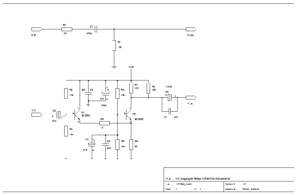

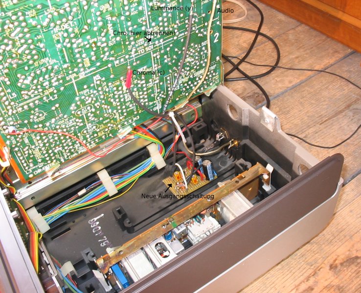

Overzetten via RF is minder.
Ooit op het internet een schema gevonden voor ombouw naar Y/C uit.
Ik heb dit bij mijn N1700 gedaan, en het werkt perfect.
Ik gebruik een hard disk recorder, vanaf de video naar hard disk gebruik ik een Panasonic AV mixer WJ-AVE5 met een TBC, de TBC zorgt ervoor dat het beeld stabiel is voor de hard disk recorder. Ook kan je met de AV mixer de onderzijde van het beeld waar de storing of de kopomschakel punt zit afdekken met een zwarte rand. De hard disk recorder maakt er een MPG2 van, en deze kan je weer overzetten naar andere video formaten.
De foto is niet mijn N1700, maar komt van internet vandaan.
Schema betere kwaliteit
Betere kwaliteit foto
Ook op het internet te vinden, een video uitgang voor de N1700.

door Dominic, 09-04-2012, 17:20 (5189 dagen geleden) @ Marcel van Grinsven
Heb je ook een leesbare variant van het schema ? Hier is niks van te maken.
VCR - digitaliseren en de ellende - zie ook You-Tube
door Marcel van Grinsven ⌂ @, Rosmalen, 10-04-2012, 07:53 (5188 dagen geleden) @ Dominic
Hoi,
Het schema op het forum is inderdaad minder.
Het je ook gekeken onder de link, Schema betere kwaliteit ?
Beter als dit heb ik niet, en volgens mij is dit toch wel goed leesbaar.
Het schema en de foto heb ik een lange tijd geleden gevonden op het internet, en verder niet verkleind of iets dergelijks.
Groet, Marcel
