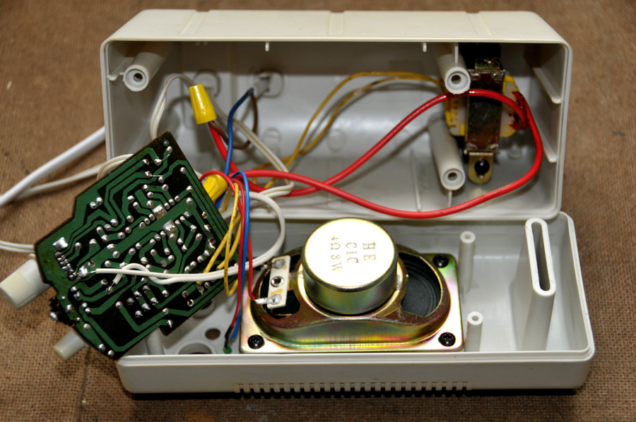

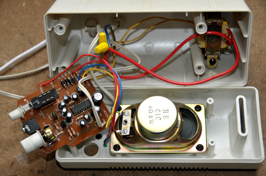

In een kringloopwinkel vond ik een pc-speaker setje merk Azona type RS-320 wat veel lijkt op de speaker die in de eerste youtube video wordt gebruikt. Zie foto’s:
Kan iemand mij uitleggen, aan de hand van de printplaatjes op beide foto’s, waar tussen c.q. op welke plaatsen de condensatoren en de diode moeten worden gesoldeerd zodat ik inderdaad de speaker als signaalvolger kan gebruiken? Ook zou ik willen weten welke waarden ik voor de condensatoren moet aannemen en waar de schakelaar en de pluggen voor de banaanstekkers moeten worden aangesloten. Volgens mij worden voor het testen van de radio’s de probes van een multimeter gebruikt.
Ik neem aan, dat ik beide witte draden die aan beide zijden van de print zijn gesoldeerd zonder problemen kan verwijderen. Deze draden zijn de verbindingen met de geluidskaart van een computer en met de andere speaker.

Hallo Jan,
Voor de volledigheid zet ik mijn eerste antwoord dan ook even hier neer. Het gaat over de aansluitingen die je gebruikt, nog niet over de precieze onderdelen die je eventueel nog moet toevoegen.
De draad naar de andere speaker kan je gerust verwijderen als je die niet gaat gebruiken.
De draad naar de PC vormt echter juist je ingang, dus die laat je nog even zitten. Als het goed is komen daar 2 aders en een afscherming uit. Met je vinger test je even welke ader brom geeft op deze speaker. De andere soldeer je los en de plaats waar hij op de print zat verbind je door met de afscherming (kwestie dat dat kanaal niks meer hoeft te doen en ook niet per ongeluk signaal oppikt). De aansluiting die brom veroorzaakt noteer je, want dat wordt je ingang en daar sluit je een eventuele RC-combinatie op aan.
