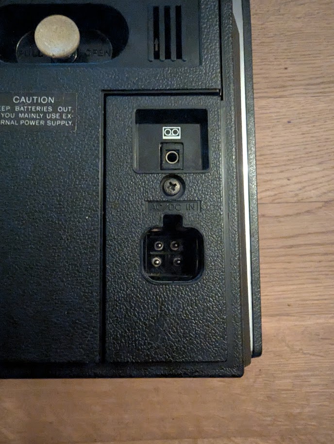

Tijdens de beurs vandaag een radio overgenomen een sony crf-5090.
Eingelijk geen erg gehad in de ac aansluiting en dat is nog wel een dingetje bij deze radio.
Zie de afbeelding welke ik nodig heb.
Niet geschoten is altijd mis, dus ....... wie heeft een dergelijk snoer ?
Beschikt over 4 pinnen , bestemd voor ac en dc.
mvg
Frans
(foto geleend van internet)
sony crf-5090

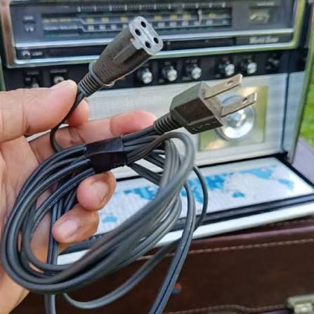

door hanswal @, Hoorn, 05-09-2026, 22:26 (4 uur en 53 minuten geleden) @ ffeilers
Frans,
Wat ik begrijp na wat geneus op het internet, is deze plug bij veel Sony toestellen eind 60er, begin 70er jaren toegepast.
De bovenste twee pennen zijn AC en een contrastekker in de vorm van een 8 moet daar gewoon op passen.

door ffeilers @, Breda, 05-09-2026, 22:53 (4 uur en 26 minuten geleden) @ hanswal
Ontbrekende kennis van mij.
Opgeborgen achter een klep:-) .
Met dankt aan de berichtgever !
mvg
Frans

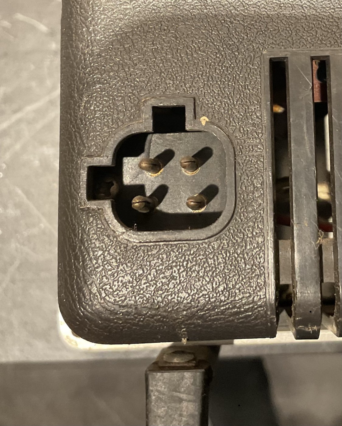

Nu we het over een SONY AC aansluiting hebben.
door Hans van Kampen @, Voorhout, 05-09-2026, 23:01 (4 uur en 18 minuten geleden) @ hanswal
Ik heb een SONY TV-tje met deze aansluiting en zoek daar de kabel voor (geen klep waar die achter zit aanwezig)
Wie weet welke van de 4 de AC aansluiting is, ik zou hem wel eens willen proberen, dank alvast, Hans
