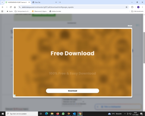

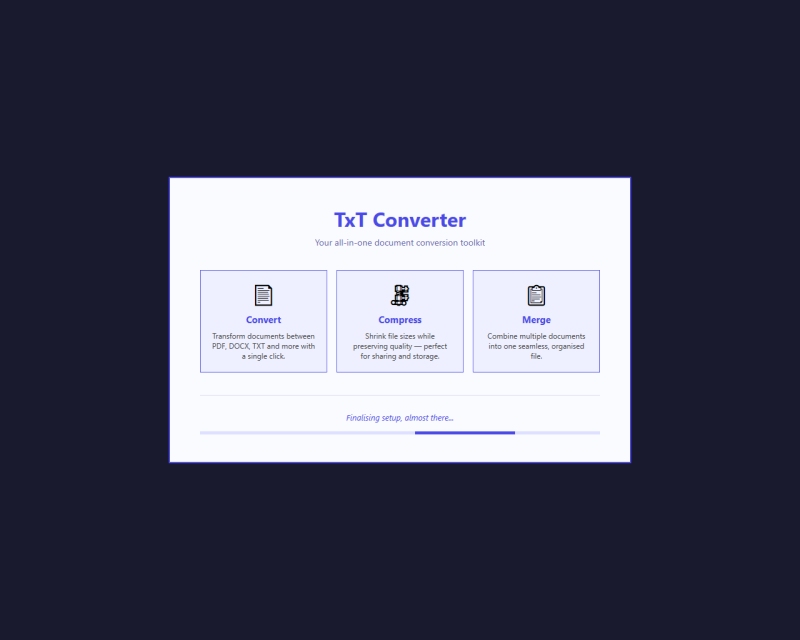

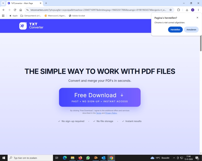

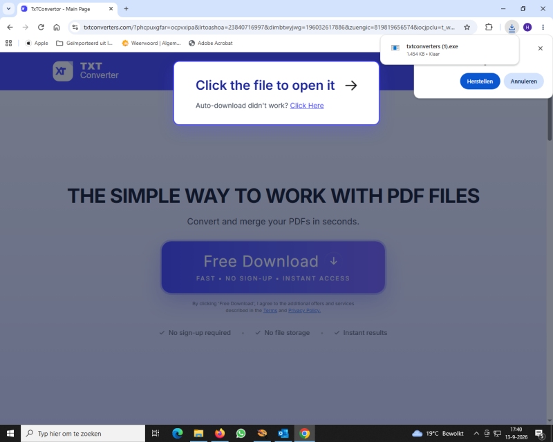

Ik dacht dat je lid van RM.org moest wezen en dat ben ik niet.

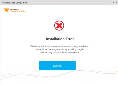

Ik kom niet verder op heden als de volgende schermen, maar geen schema
Ik haal alleen maar 'n een of ander text converter programma binnen.

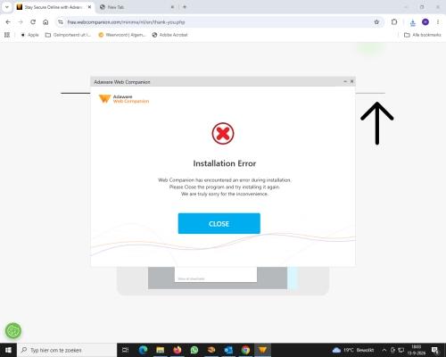

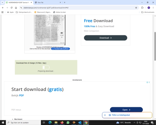

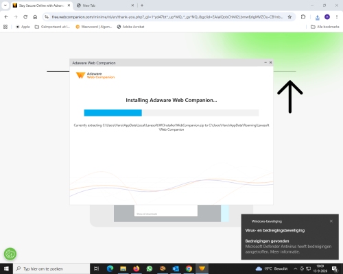

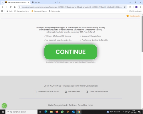

Downloaden een regelrechte ramp
![[image]](images/uploaded/202609131612106aa6cb5a03f3a.jpg)
![[image]](images/uploaded/202609131612226aa6cb6668aed.jpg)
![[image]](images/uploaded/202609131612336aa6cb7105e0c.jpg)
![[image]](images/uploaded/202609131612466aa6cb7e1a6b3.jpg)
![[image]](images/uploaded/202609131612546aa6cb86748a7.jpg)
![[image]](images/uploaded/202609131613066aa6cb92cb3d3.jpg)

Je antiviruszaken lijken een beetje in de war te zijn...

Zal denk ik wel Henk, ik zal misschien iets uit moeten zetten, ik werd er helemaal gek van en kwam niet tot het binnen halen van een schema maar dankzij de welzeer behulpzame Maurice
heb ik een schema in Pdf die ik uit zal printen, wel zo makkelijk op de werkbank zonder gescrol bij computer.

Zo te zien klik je op advertenties in plaats van op de downloadknop.

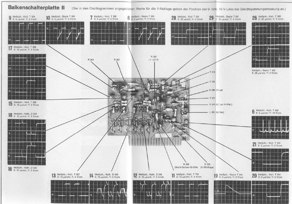

Mooi dat je de info nu hebt, mbv Maurice!
Dit is echt een heel mooi apparaat om metingen aan te doen. Alles discreet, duidelijke blokken, goed om eens lekker met de scope in te gaan meten.
Audio sinusgenerator, gevolgd door 5,5Mhz modulator.
312,5KHz oscillator (om geïnterlinieerd signaal te kunnen maken?).
4,43MHz oscillator voor de kleurdraaggolf.
3 delers (met BC108 transistoren) om de balken te genereren.
En het ding zit tjokvol met OA90 germanium diodes, 54 stuks als ik goed geteld heb!

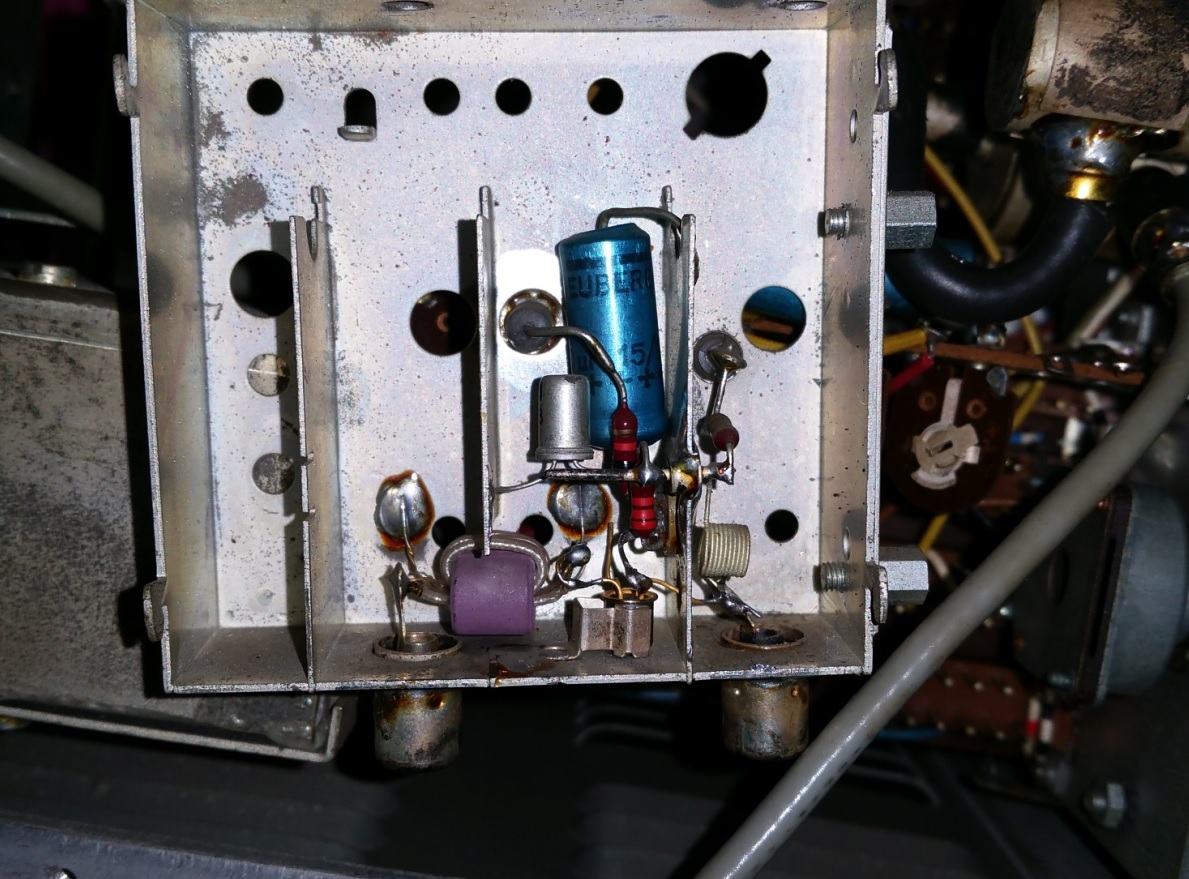

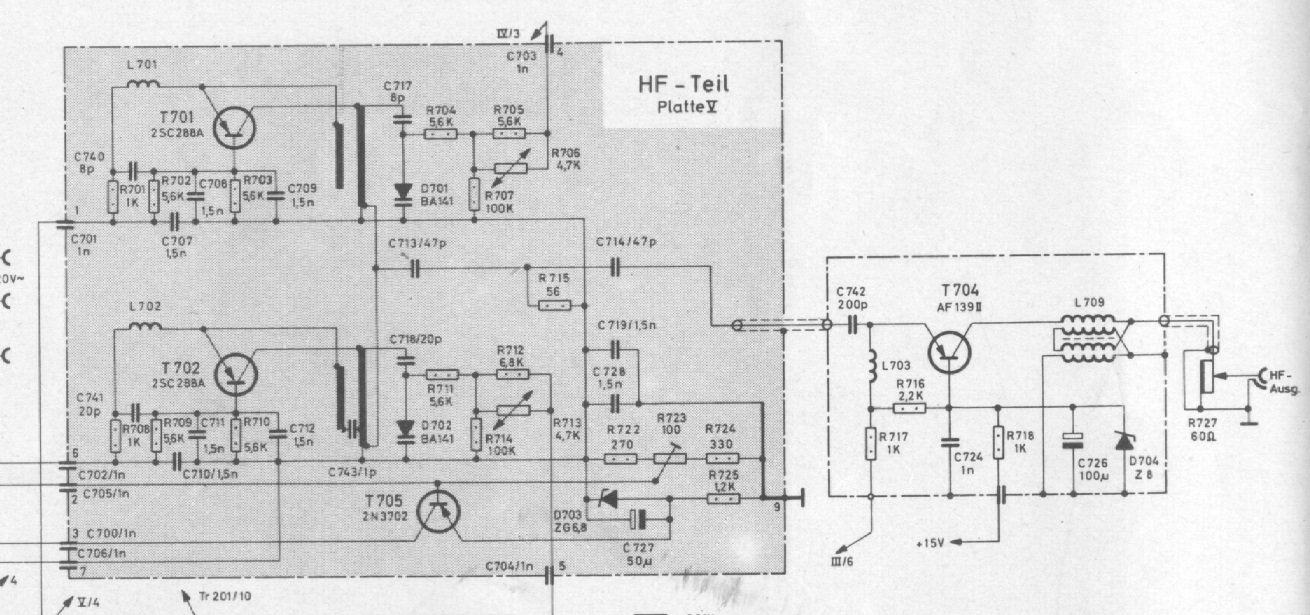

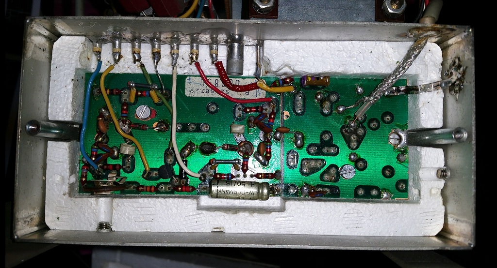

Als je toestel open hebt , wil je dan ook HF blikje openen,
Ben benieuwd hoe dat er bij jouw uit ziet.
Die van mij klopt namelijk niet met schema, dacht ik , is al even geleden.
Dit relaas van destijds start reparatie:
Video-composiet uit is redelijk goed, alle signalen zijn goed.
AF139 vervangen, Nu wel weer beeld op hoge banden.
Maar is nog niet lekker.
Tuner lijkt aan gesleuteld en 1 print bijna leeg, klopt ook niet met schema.
Nazien.
Via modulator werkt met moeite het 4-kante raster goed, toon en Modulatie is goed.
Grijsbalk kleurbalk en separaat kleuren zijn niet goed.
Meet een klein rimpeltje op de 8V
Mogelijk die.
