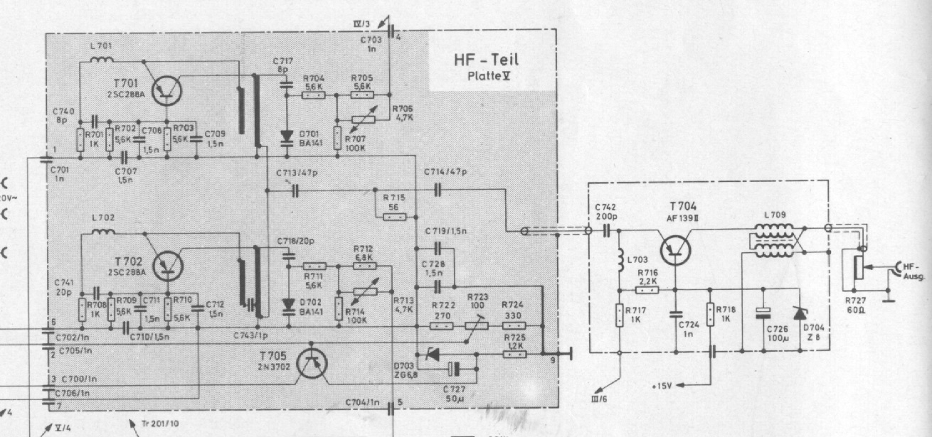

Schema van Nordmende FG 387 (Gezocht)
Hans,

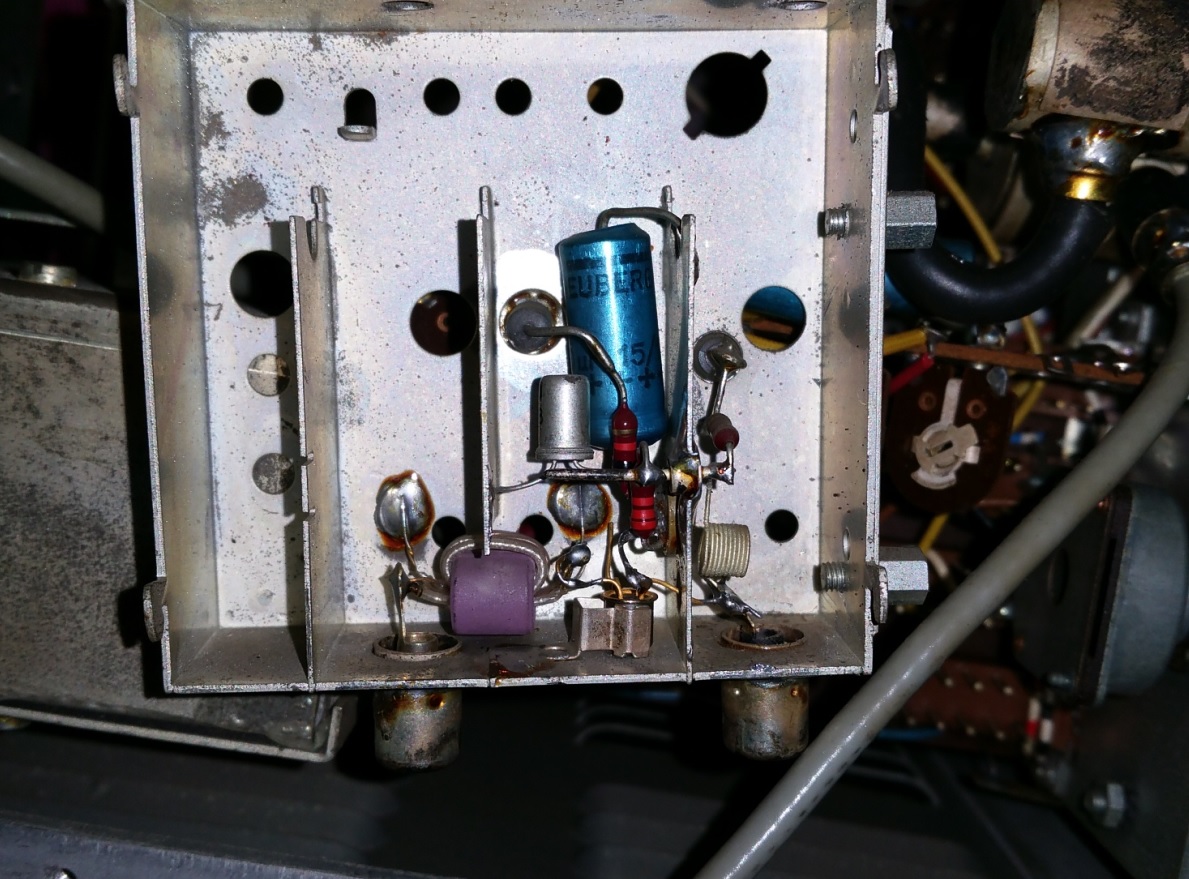

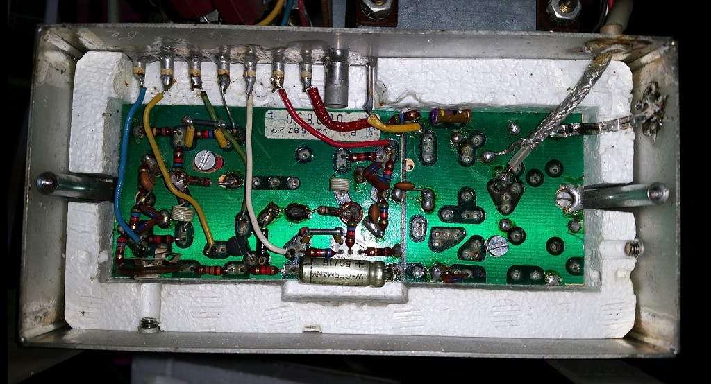

Als je toestel open hebt , wil je dan ook HF blikje openen,
Ben benieuwd hoe dat er bij jouw uit ziet.
Die van mij klopt namelijk niet met schema, dacht ik , is al even geleden.
Dit relaas van destijds start reparatie:
Video-composiet uit is redelijk goed, alle signalen zijn goed.
AF139 vervangen, Nu wel weer beeld op hoge banden.
Maar is nog niet lekker.
Tuner lijkt aan gesleuteld en 1 print bijna leeg, klopt ook niet met schema.
Nazien.
Via modulator werkt met moeite het 4-kante raster goed, toon en Modulatie is goed.
Grijsbalk kleurbalk en separaat kleuren zijn niet goed.
Meet een klein rimpeltje op de 8V
Mogelijk die.
