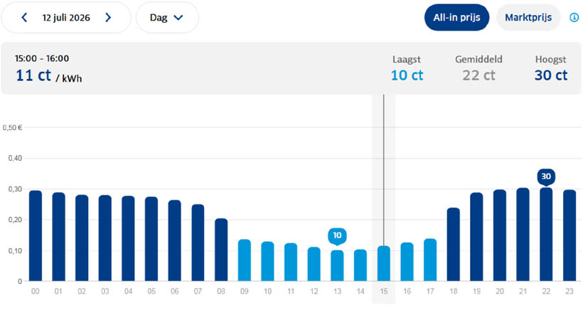

Zie de kostengrafiek van de ANWB.

1 De kostprijs van de benodigde elektriciteit fluctueert, vooral in de avonduren. (zie ANWB grafiek)
