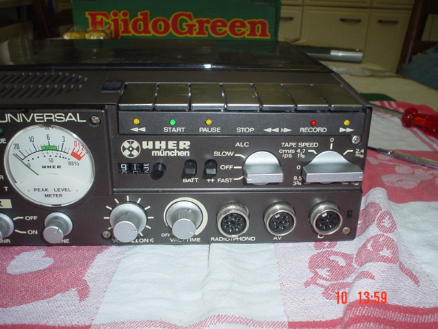

Wie kan mij helpen bij het weer aan de praat krijgen van mijn Uher 6000 report universal bandrecorder.
Kan hem op alle 4 standen instellen, maar de band draait niet.
Ik zie dat er tegen het vliegwiel een palletje zit wat hem tegen houd.
Als ik het palletje met mijn vinger weg duw gaat hij wel op alle snelheden draaien.
Druk ik op versneld terug spoelen (de linker knop) dan gaat hij versneld vooruit.
Ik moet de knop wel blijven indrukken, anders stopt hij.
Druk ik op versneld vooruit spoelen (de rechter knop) dan gaat de verlichting van het metertje uit.
Het is net of er nog ergens een relais moet zitten welke het palletje weg moet halen van het vliegwiel en dat daardoor ook het versneld vooruit weer gaat werken.
Het is maar een gok van mijn kant.

Er zit ook een knop op waarmee je m tijdens spelen, even terug kan laten spoelen, en bij loslaten speelt ie weer verder.
Mijn vermoeden is dat daar iets blijft hangen, waardoor hij niet speelt.
UHER 6000 report universal
door hdegreeuw @, Andijk, 10-07-2009, 17:33 (6191 dagen geleden) @ ruud
Dat zal dan misschien het knopje wezen waar de twee ++ onder staan.
Zal hem vanavond weer eens op tafel zetten en daarnaar gaan kijken.
Hessel
door ruud, 10-07-2009, 17:42 (6191 dagen geleden) @ hdegreeuw
Het is de knop tussen stop en record.

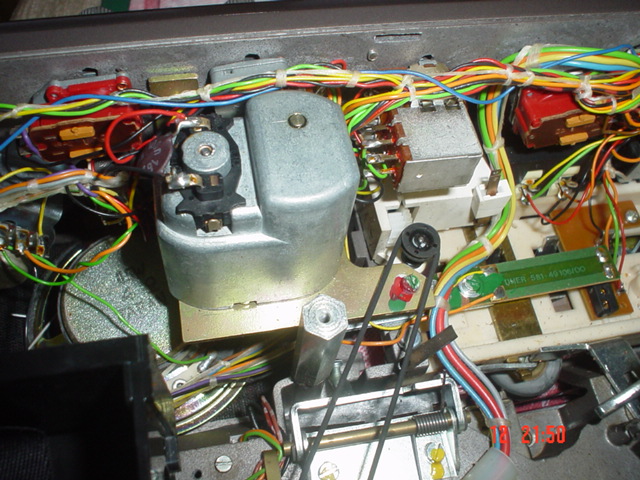

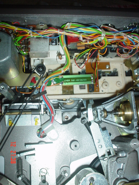

Vanavond het apparaat op de keukentafel geplaatst en weer open gemaakt.
Wat Laurens dacht van het harde vet zodat er iets vast zou zitten, kon ik wel inkomen.
Dus het vliegwiel los gehaald en kon ik bij het betreffende schuifje komen.

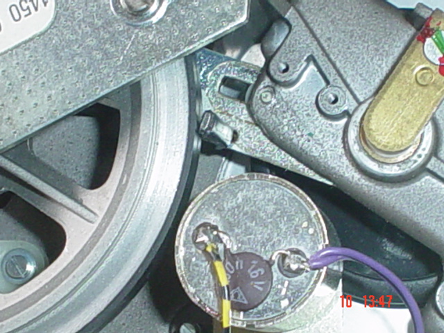

Het koperen plaatje wat net onder het groene printje zit moet het schuifje dmv een motortje (links) middels een hefboompje naar voren duwen.
Dan wordt ook meteen de aandrukrol naar voren gedrukt en dat werkte niet.
Nu het motortje los gesoldeerd en op een externe spanning aangesloten en dat werkt ook goed.
Toen met het losgesoldeerde motortje de rechtse knop ingedrukt van versneld vooruit spoelen en de verlichting gaat ook nu uit.:fir
Het is dus niet vast gekoekt vet, en er zit gelukkig ook geen sluiting in het motortje :-)
Dus zal het niet mechanisch, maar elektrisch zijn en daar kom ik zonder schema niet uit.
Ga volgende week maar eens alle elko's door meten, misschien kom ik er één tegen die sluiting geeft.
Als ik meer weet laat ik het jullie weten en suggesties zijn meer dan welkom.
