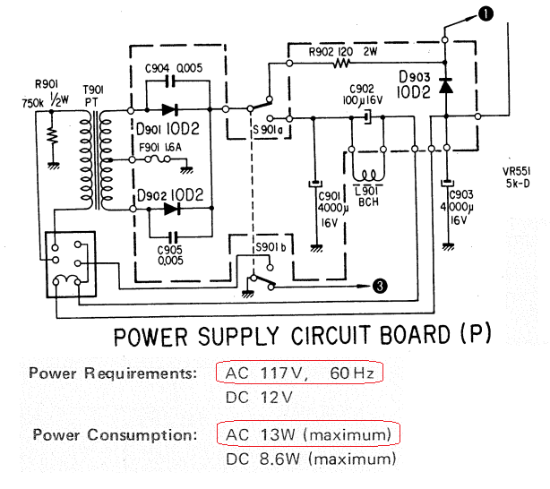

https://archive.org/details/manual_TV510U_SM_SONY_EN/page/12/mode/2up
Een 15VA trafo 230V naar 2x 9V zou moeten werken.
Maar zijn d901, d902, etc. nog goed?
