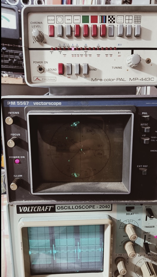

Promax MP-443C

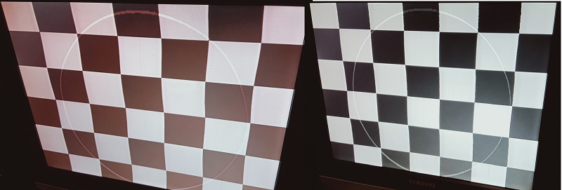

Je ziet er zit flink rood in signaal stand kleur.
Terwijl schaakbord Zwart Wit zou moeten zijn.

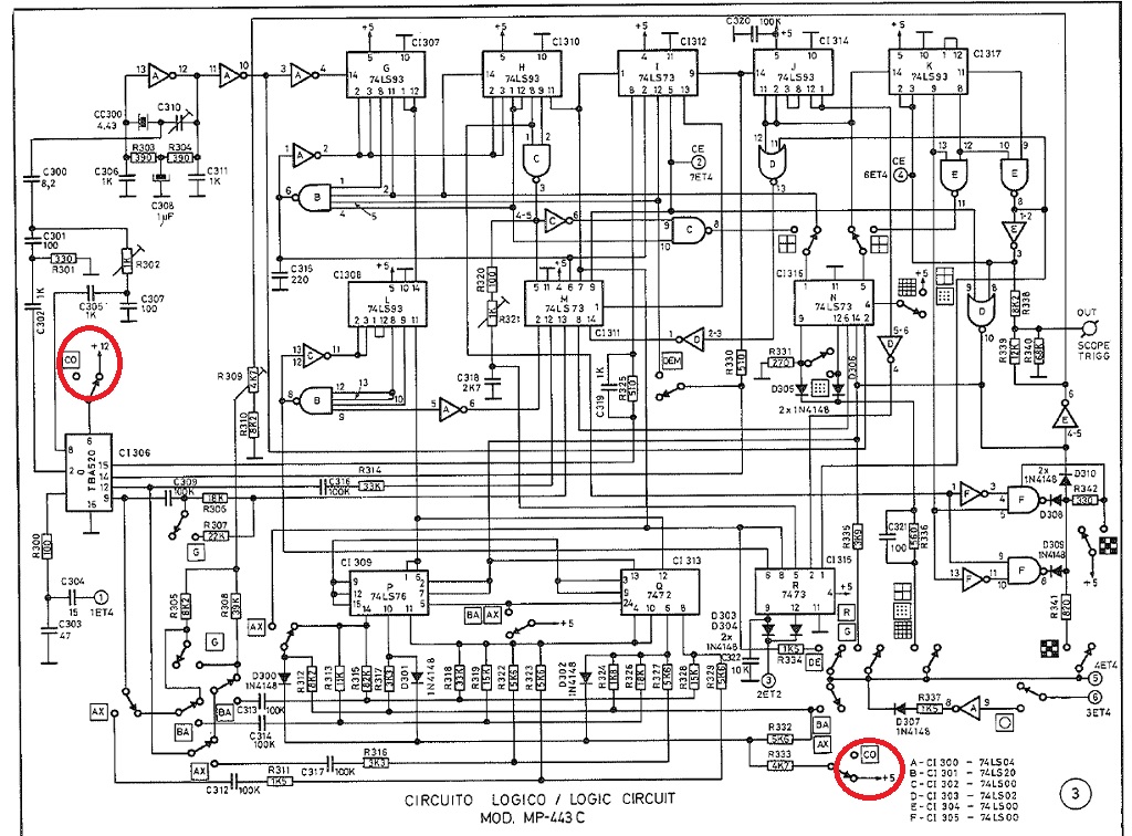

Eens zien wat er rond die TBA520 gebeurd.
Kleur uit wordt deze de voeding afgeschakeld,
Met kleur schakelaar uit is keurig ZW.
Schaakbord in stand kleur: Rood zit links boven van midden, Groen links onder van midden.

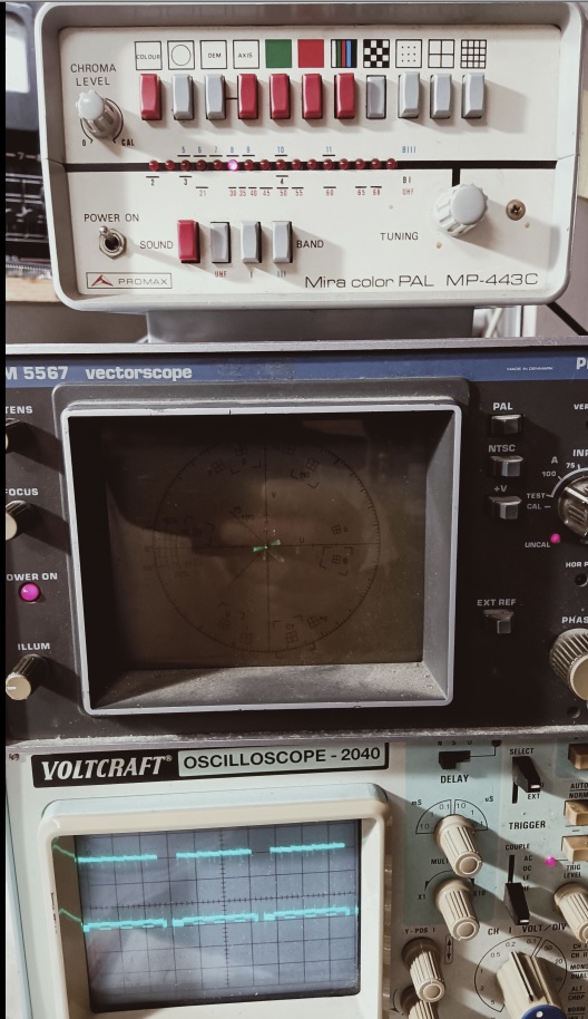

Stand ZW:
