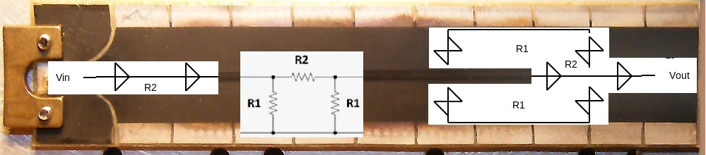

Ik vroeg me af hoe die verzwakker werkte- lijkt op een PI verzwakker in opgedampte koolstof uitvoering.
https://www.next.gr/tutorials/analog-circuit-analysis/pi-pad-attenuator-tutorial
Er is nogal wat voor nodig om die 75 ohm impedantie te overbelasten. Dus beveiligen!
Is niet zo maar te vervangen- en solderen gaat niet. Geleidende verf- is echt de beste optie.
Ook die centrale baan aantippen met verf bij die breuk.
