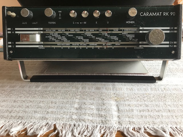

Heb er een paar jaar terug een oproep gedaan voor het schema van deze portable. Via Armand gekregen,en wat een mooie schakeling voor deze functie.
De zenderzoeker met motorafstemming stopte op de MG slechts op één Lpam zender.
Het bleek dat er enige weerstanden in waarde verlopen waren,en op die manier de
gevoeligheid deden verminderen.Weer in orde gebracht en werkt hiervoor nu ook goed.
