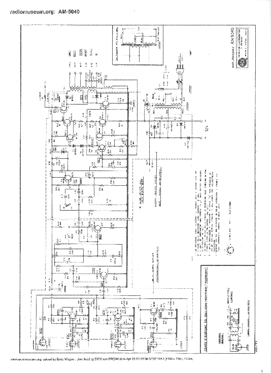

door D.M.van Brenk @, Leersum, 23-04-2012, 18:49 (5175 dagen geleden) @ soundman2
Hallo soundman 2,hier is het[image] schema van radiom.
Mvrgr. Dick

door soundman2 ⌂ @, Wouw, 23-04-2012, 19:08 (5175 dagen geleden) @ D.M.van Brenk
Mvrgr. Dick
Helaas, wat ik op de thumbnail niet goed kon zien, staat hier duidelijk op, ook twee diodes in de drivertrap. Overigens kan ik nergens meer terugvinden, dat er twee schema's zouden zijn. Zal wel een foutje van mij zijn.
Ik heb er inmiddels een mailtje naar RCF aan gewaagd. Wie weet hebben ze nog wat.
In elk geval bedankt voor het meezoeken.
Soundman2

door soundman2 ⌂ @, Wouw, 24-04-2012, 15:16 (5174 dagen geleden) @ soundman2
Stonden in het schema twee diodes getekend, D1 en D2, 1N4002 en nergens te vinden in de versterker. Wel twee "thermistors" , die dingen die op een moer lijken met een draadeinde en twee aansluitdraadjes. Bij RCF is er een creatieve geest geweest, die het nodig vond om de diodes in te gieten, in wat ik dacht dat het de behuizing was van een NTC. Niet dus. Ik heb dus gewoon het goede schema.
De versterker werkt weer.
mvg Soundman2
