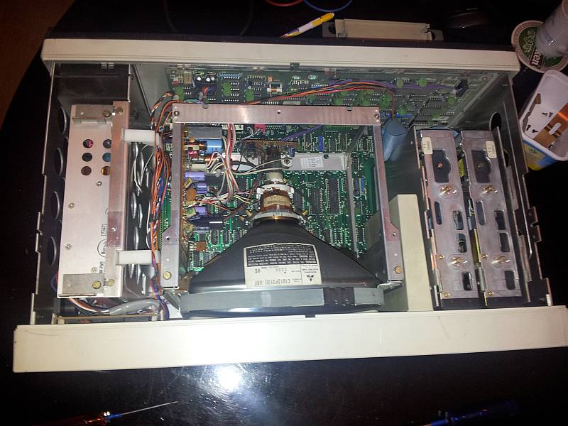

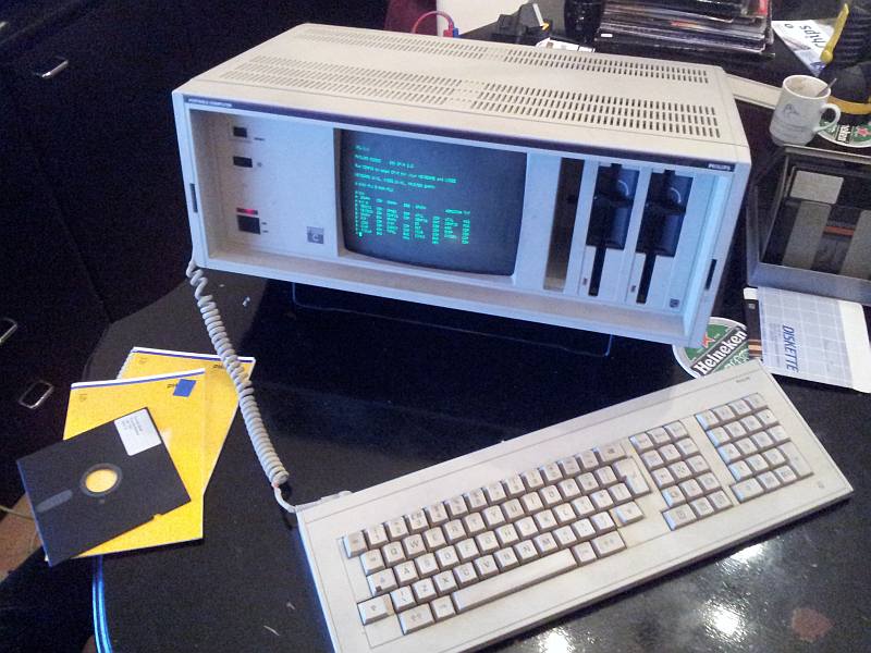

Leuk
Broer heeft er een leuke Labtop bij
doet het ook nog
Serie nummer 0080008
en dat maakt deze tekst wel duidelijk - demo model

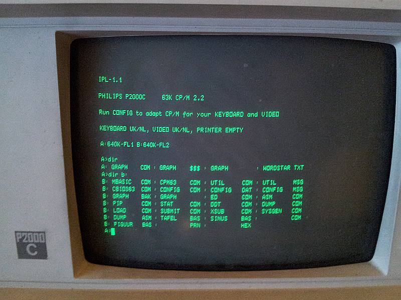

Helaas de 8088 optie bord zit er niet in, dus geen dos draaien.
wel CP/M

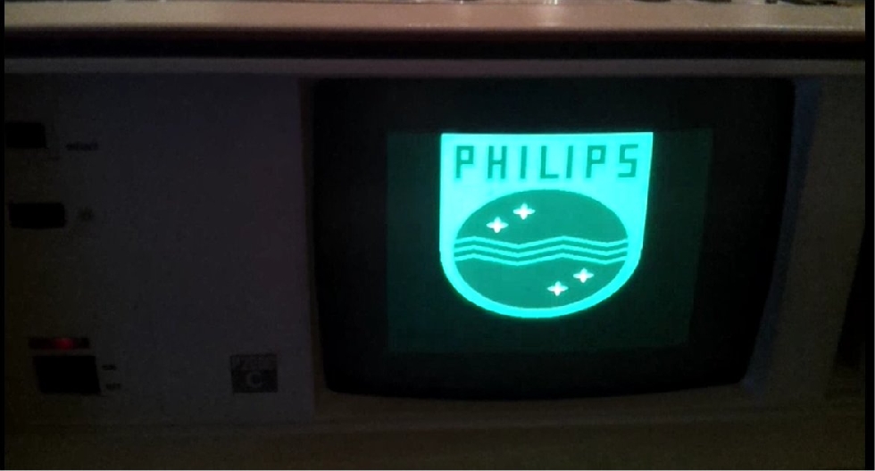

Demo programma

Maar gaat hier eerste instantie om een Boot-flop te maken.
Dit als veiligheid daar ik nu 1 bootdisk heb.
Op Systeem zelf met SYSGEN weigert ding om een Bootdisk te maken, terwijl dat wel zou moeten lukken volgens manual.
Copy disk (echt track <-> track) loopt vast op track 10.
Terwijl format van de flop netjes gaat en na format ook te lezen 628k vrij.
ben al even bezig geweest met imagedisk 1.17 maar is nogal een gedoe.
tbv destijds de Datapoint 1800 8" floppen had ik al wat gespeeld met dat programma.
Toen wel 8" floppen kunnen formatteren met de Win98 386 pc en die dus nu weer van stal gehaald.
5,25 drive er in en klooien.
een P2000 cpm 2.11 image file heb ik reeds van net geplukt, nu nog zien het op die flop te krijgen.
Krijg nu foutmelding schrijven (1) en (14) bij iedere track.
Moet een 640k schijf worden , 80 tracks 16 sec van 256k
kan zijn dat geloof de nu 360k 5,25 drive dat niet snapt.
Maar moet je ook in stellen single, double, interlace, gaps,etc etc.
