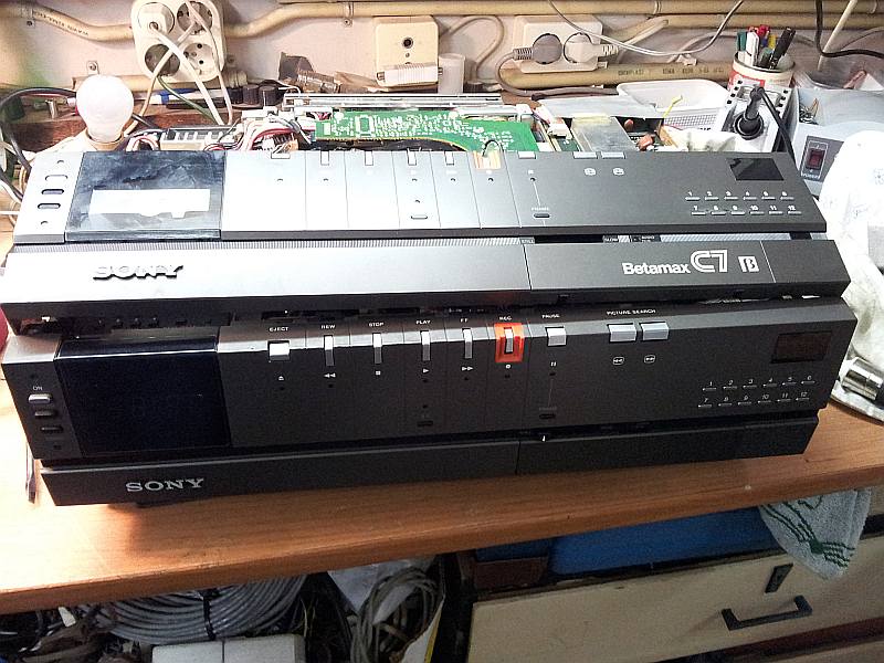

Net weer een Sony C7 op orde en gisteren in bedrijf,
Filmpje gezien gisteravond prima,
en zie net dat alles weer helemaal uit is...:fir
Zat al niet mee.
C7 overgenomen zaterdag en daar ik nog brok C7 had liggen met goede hoop aan de slag gegaan deze in orde te maken, leuk weer.
Mijn Wega versieC7 , reeds sinds 1987 in bezit had al wat tijden flinke kuren,
C6's ook div problemen en hierom een General V200E uit armoede afgelopen periode in gebruik.
Echter was geen super ding met spoelen FFW REV.
Piepen en knarsen had ik er al uitgehaald middels nodige smeer werk en onderhoud.
Enfin wil hier geen snaren voor gaan bestellen, geeft beeld en klaar .
Enfin C7

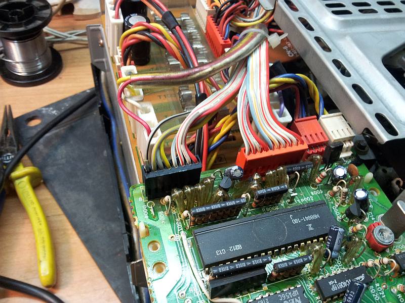

Eerst zo dood als wat, Zekering net vervangen, Supply nagezien op defecten, opstarten ja wel zekering bleef heel, klokje, uiteraard alle instelknopjes zo hard als maar zijn kan (bekend probleem) .
Fout 2 band rijgt niet in.

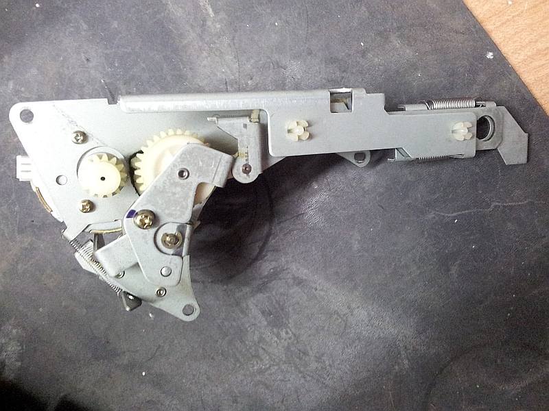

Na wat rommelen en testen van het schakelaartje - Banddetectie - een slinger aan de motor, zowaar met wat gerammel en gepiep
een enig inrijgen te bemerken.

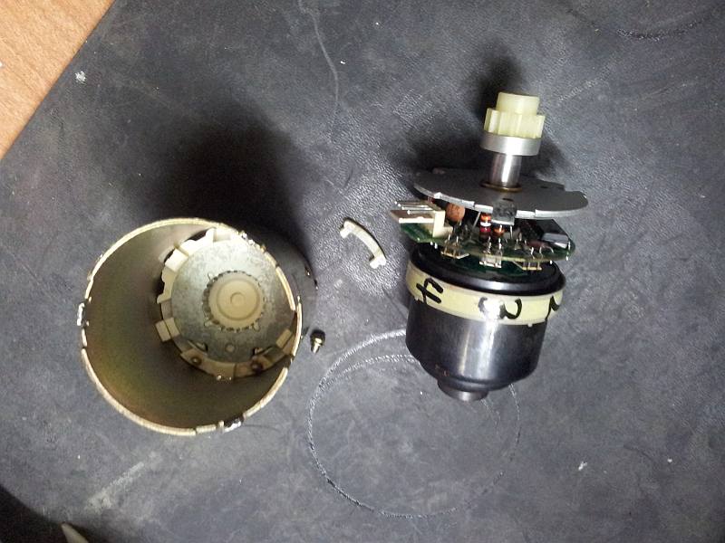

Capstan-motor defect.
Die motor uitnemen was nogal een klus, nodige mechanica losnemen.
Dan de motor.
Zat niets anders op dan de zaak openbuigen en voorzien van nieuwe olie, dat loopt al een stuk beter.
Volgende keer zou eigenlijk de motor niet open hoeven maar, ik dacht dat het achterlager anders niet te bereiken viel.
Dit omdat achterop de motor een pulsopnemer zit, dus olie van achteraf buiten is niet zinvol.
Blijkt dat motor as eigenlijk alleen van vooraf hangt en kennelijk een lange bus is.
Goed,
nu toch alles los, snaartjes, prima nog dus alleen stevig reinigen, wieltjes etc.
Koppen ook gereinigd en boeltje in elkaar.

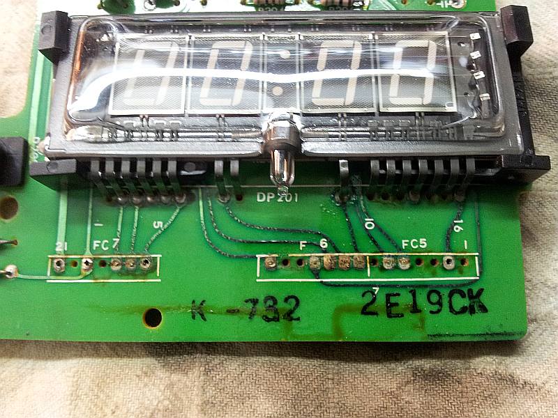

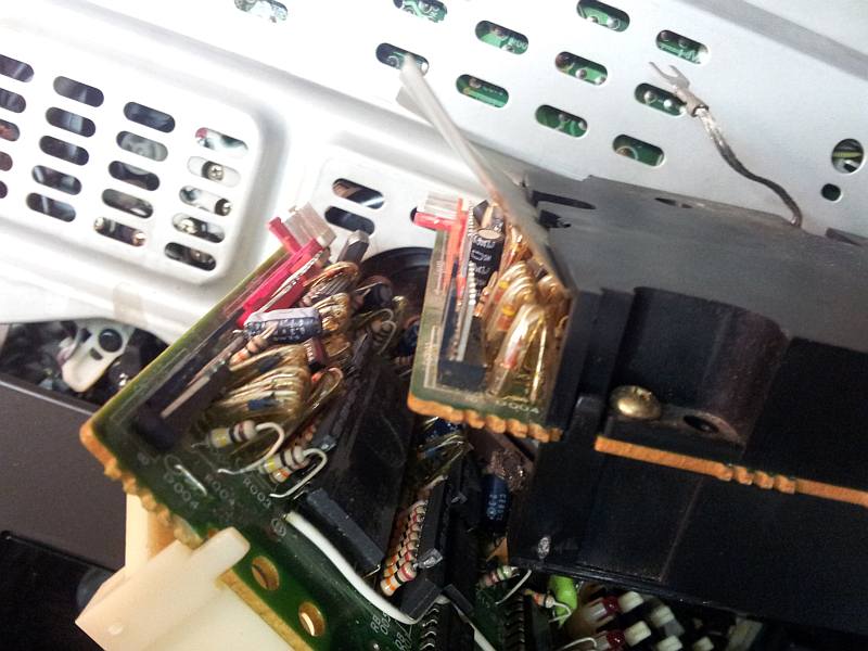

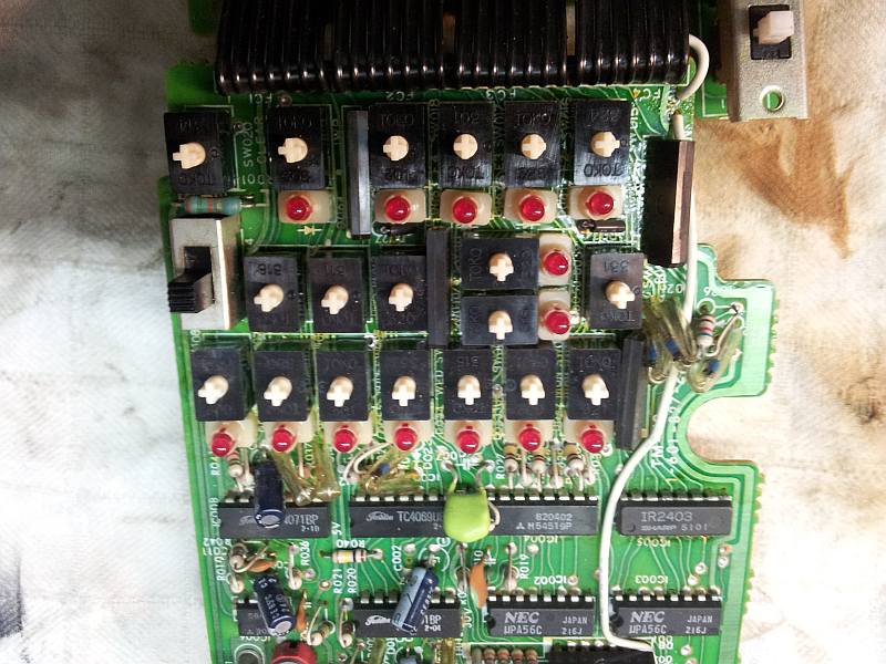

Volgende fout Timer.
De Dag-Led's van de timer branden wat random en nodige branden tegelijkertijd terwijl er natuurlijk maar 1 per dag moet gaan branden, Tevens enig geknipper waarneembaar, Reageerde wel op de knoppen.
Vermoedde dat wat logische poorten defect waren en uiteindelijk IC2 tot 5 vervangen, geen resultaat.
Timer IC nagezien en elko's vervangen, kwam er niet uit waar zich dat probleem voordoet.
Wel consistentie in reageren van gezamenlijk oplichten Bv 1&2 bij indrukken dag 1, Led 3-7 bij indrukken dag 3 enz.

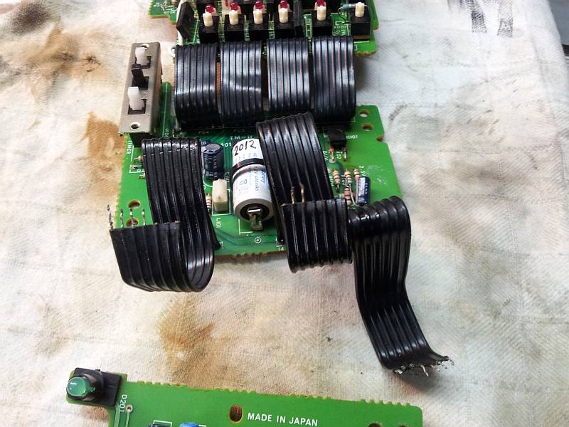

Totdat de klok gedeeltelijk begon uit te vallen en mijn oog viel op de bedrading en nabij tuurlijk die accu ....uitgelopen.
Draden door corrosie afgebroken.
Volgende klus,
Accu vervangen, draden corrosie bende reinigen en inkorten , opnieuw aansluiten beide zijde Klokdisplay print en stuurprint.
Klopt dan ook daar draden ivm aansturing Ook de klok aansturing draden zijn.
hoogohmig lek hier doet natuurlijk de lochica omzeep helpen.
Achteraf is alles logisch.
Dat is al beter, nog LED 1 en 2 lichten gelijk tijdig op, jammer maar zal door lekstromen in de print zelf zijn.
Zuur zit natuurlijk flink in de print.
Ach ja
Klok doet het, kan tijd instellen en daar enkel nu met de wetenschap dat het de aansturing is zal instellen timer verder wel functioneren.
Testen we nog eens.
Misschien was het sneller geweest de 14 knopjes om te solderen, maar een dergelijke fout vinden en oplossen is toch de uitdaging.

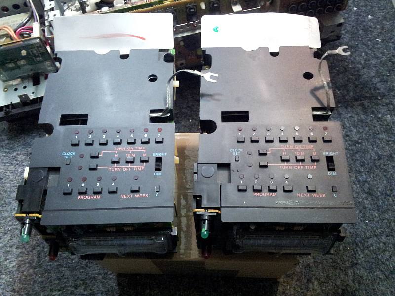

Uiterlijk;

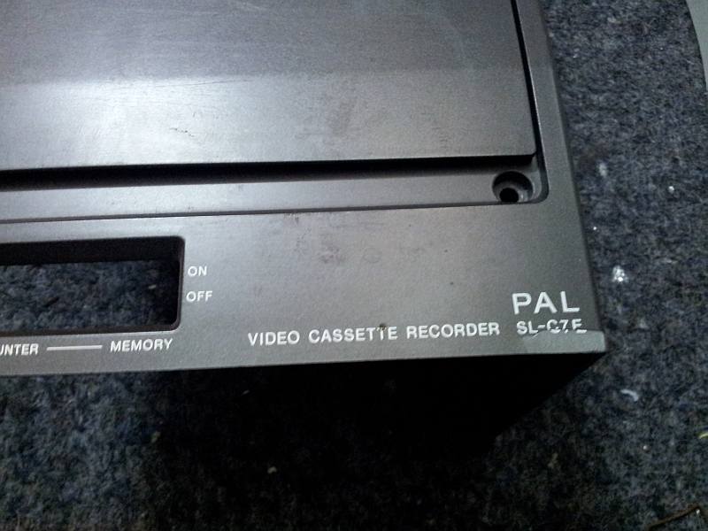

De grote Topkap was rechts beschadigd dus van de slopert, klepje van de timer omgezet daar die eens door nodige stapelen is gesneuveld.
Ook voorfront van de andere recorder was net even mooier.
Echter bleek ooit iemand eens met lak achtig iets, denk gespoten in de buurt, nodige druppeltjes zichtbaar, dus een flink klusje dat netjes krasvrij schoon te krijgen.
Klepje voorfront, ene heeft tekst andere niet, gekozen voor tekst loze, vond dat wat netter staan.
Let op de tekst lange klep, cq zonder die tekst
Oude kap was beschadigd
Zaak opgepoetst en zie daar een prachtige Sony SL-C7.

Oude had wel de revisie kit uitgevoerd origineel voor betere betrouwbaarheid van de voeding zoals in de repair manual wordt genoemd dat enkele onderdelen aangepast cq toegevoegd moeten worden.
Testen, werken.
Ding in elkaar , naar boven aangesloten weer op zijn plekje....
Heee !
Geen inrijgen???
:fy :fir :dev
Nodige lelijke woorden,(waren er wel veel dit keer)
wéér naar de kelder en open.
Schema uitpluizen hoe dat zit met inrijgen.
Cass switch, prima, motor krijgt geen spanning, voedingsspanningen alle goed.
Na uitpluizen zou kunnen zitten op het SJ-1 bord D710-711-712 evt solderingen.
Alles goed, bord nog uitgewisseld maar geen resultaat.
Verder nog bord SY-11 uitgegraven uit de recorder, maar alles leek goed.
Dan eens met de hand de zaak geheel ingeregen, Play drukken en plop beeld.
Stop, uitrijgen jawel, daarna ook weer gewoon inrijgen.
Bij onderzoek bleek dat kennelijk de schakelaar THREADING-END bleef hangen.
Hierdoor de logica van slag.
Na geheel weer monteren bleek nog het groene "aan" Ledje niet meer te werken.
Wéér open en de Led opnieuw gesoldeerd.
Bij instellen klok nu opeens veel beter reageren van de DAG-Led's.
Branden nu keurig 1 voor 1 indien een dag gekozen wordt.
Kennelijk ook iets goed geschoten door vele monteren.
Repair manual gaf aan dat evt IC1 (prog cpu) defect kan zijn , tevens is dat dan ook een reden dat bv de LED's wat zwak knipperen.
Voorlopig... goed
Op moment staat de recorder vrolijk een band te draaien:) :m:

Na hopelijk kan jij mijn helpen met ook een SL-C7 betamax.
Deze speelt perfect heen en weer spoelen ook
Wel het probleem wat jij ook had met de toetsen voor het kunnen instellen van de klok.
Maar dat probleem vindt ik op dit moment nog niet zo erg.
Ander probleem heb ik.
Tijdens het inrijgen van de band stoptie halverwege met verder inrijgen.
Na lang zoek en kijk werk bij het mechanisme is mij opgevallen dat het linker dunne staafje (pinneke) die heel ligtjes tegen de band aandrukt mogelijk soort banden spanninkje dat deze al eerder naar binnen gaat dan dat de band in zijn start positie staat.
Dat dunne penneke wordt ingetrokken met een magneet blok aan de linkerkant van het mechanisme.
Als ik handmatig dat penneke (of dat hele veertje) er even vanaf haalt zodat hij gewoon nog niet zijn werk doet weg haal dan rijgt de band moeiteloos in.
Ik heb dus het idee dat die magneet te vroeg zijn werk doet, soort van logica klopt eventjes niet met het inrijgen.
De vraag is dat op te lossen.
Ik heb een foto kunnen maken van het desbetreffende punt indien je die wilt zien dan hoor ik dat graag,.
Betamax Sony SL-C7 perikelen
door Maurice ⌂ @, Dordrecht, 01-07-2012, 10:21 (5180 dagen geleden) @ djjowie
Gewijzigd door Maurice, 01-07-2012, 10:22
Dat is de bandspanning controle.
Dat is , is tijdens afspelen de bandspanning niet op orde slaat inderdaad recorder af.
Bekijk of dat tijdens inrijgen de band goed blijft lopen.
Is een veiligheids contronrole.
Klopt dat deze mechanisch bediend wordt.
Dat is prima af te stellen, zeker als blijkt dat bij uitschakelen deze controle de inrijg wel werkt.
Ik weet dat ik daar ook al eens problemen heb gehad dat bij spelen de recorder snel afslaat.
Je ziet een printje links zitten, daaronder zit een zogenaamd REEDCONTACT.
Dat is het afslag contactje die reageert op magneetje van de arm.
Afstellen en controleer ook tijdens play of contactje goed reageert indien je iets drukt tegen asje.
Asje wiebert een beetje tijdens play, dat mag en snap je dat dan magneetje keurig in buurt sensor blijft.

Het enige probleem is nu nog de klok module al die knopjes zitten vast.
Van de week had ik een WEGA model gekocht zelfde model maar ook daarvan zijn de knopjes dood, maar dat schijnt een bekend probleem te zijn bij deze recorders
Maar goed dat is nog niet zo'n ramp de recorder speelt weer goed af, en beinvloed gelukkig niet dat knopje.
Gr, Johan

De knopjes kun je vervangen voor een ander model.
Misschien heb ik nog een omgebouwde liggen.
Ooit gehad,
zal eens zoeken.
