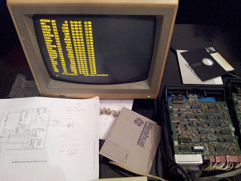

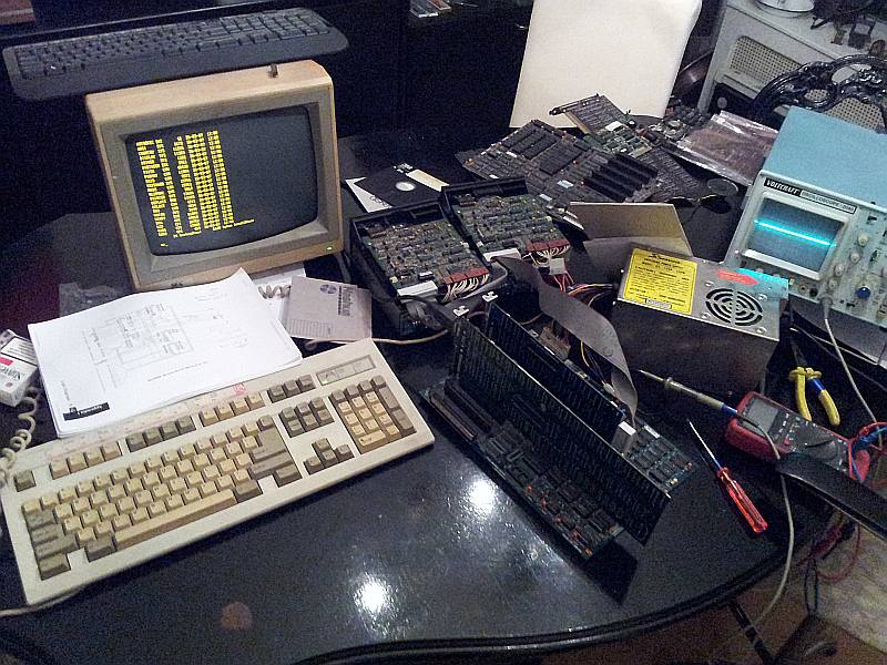

Nr 2
Echt een M-bord probleem.
Schema's er bij gepakt.
Inderdaad van deze 5150's zijn gewoon de M-bord schema's beschikbaar.
Dan wordt het op signaal niveau de boel Debuggen.
Wat werkt er wat niet, stap voor stap de boel nalopen.
Werkt de klok, cpu reset, CPU zelf 8088 in orde?
Uit eindelijk na wat avonden stoeien uitgekomen op U7 waarvan 3 van de 4 adres lijnen laag niveau troep op de U7 de 74LS373.
Deze uitgewisseld maar haalde niet uit.
Dan kan het nog aan 2 ic's liggen de 74LS670 of de U64 74LS20 een tri state 4 Nand..
Wel 74LS20 had ik dus uitgewisseld.
Wat denk je .... Cursor! in beeld.
Echter Paraty Error 1, nog een keer starten en kijken en vlak er voor komt de
code 3040 201
201 is RAM error en 3040 is welke.
Opzoeken een tabel en bleek Bank 3 chip 6 te zijn.
Even de chip in en uit het voetje
Boot DOS 2.11 :-D :-D :-D :-D
Dus dat kan ik ook
PC's op chip niveau debuggen.
De debug tafel

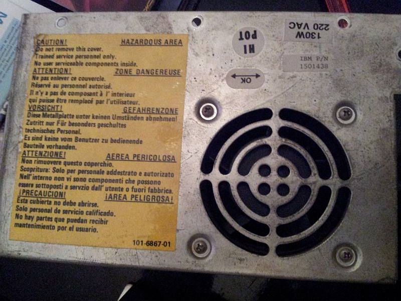

Volgende uitdaging is natuurlijk de org IBM PSU fixen

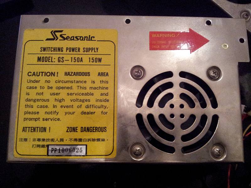

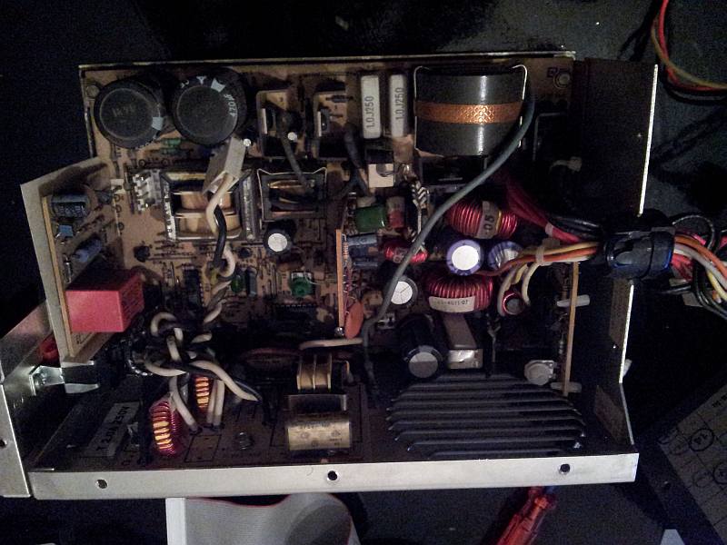

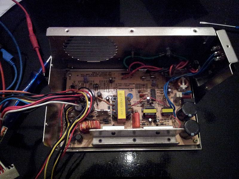

Hier de org
En hier de werkende clone
Niemand die het ziet natuurlijk maar toch.
Let ook op de inhoud,
de clone is een stuk eenvoudiger dan de IBM.
