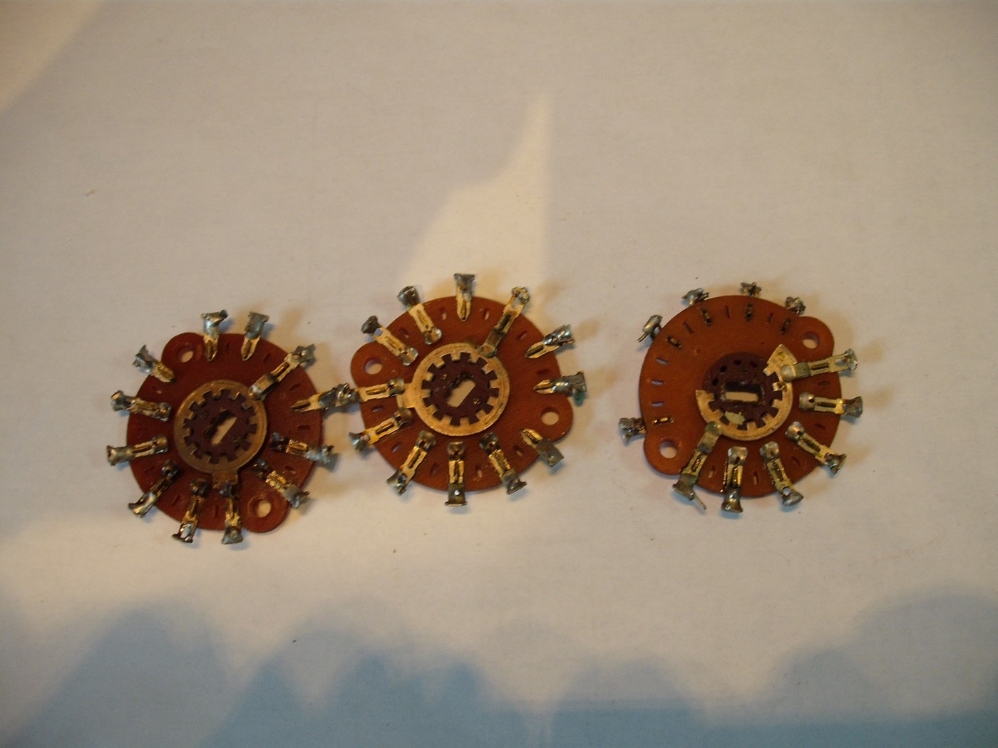

<content:encoded><![CDATA[<p>Dag Maurice,</p>
<p>Er zijn 3 contacten ernstig verbogen en de loper waar het brede stukje aan vast zit is gedeeltelijk afgebroken, dat is niet meer te herstellen.</p>
<p>Het voorste deck vervangen is het enige wat werkt.<br />
Groet,<br />
Pim</p>

<content:encoded><![CDATA[<p>Foto 1 zijn 2 contacten krom.<br />
Met pinset recht buigen lukt soms prima.</p>
<p>Verder kun je van dergelijke gelijkwaardige<br />
Zelf nwe samen stellen.</p>
<p>Bv door de defecte contacten te vervangen<br />
Cq overzetten.</p>

<content:encoded><![CDATA[<p>Misschien kan je iets met deze Heathkit schakeldekken,<br />
contacten overzetten met veel geduld,<br />
of relais schakelen om de zelfde functie te krijgen.<br />
zoja PM Pim.</p>
<p><img src="images/uploaded/20210816123951611a5c97b8f23.jpg" alt="[image]" width="1400" height="1050" /></p>
