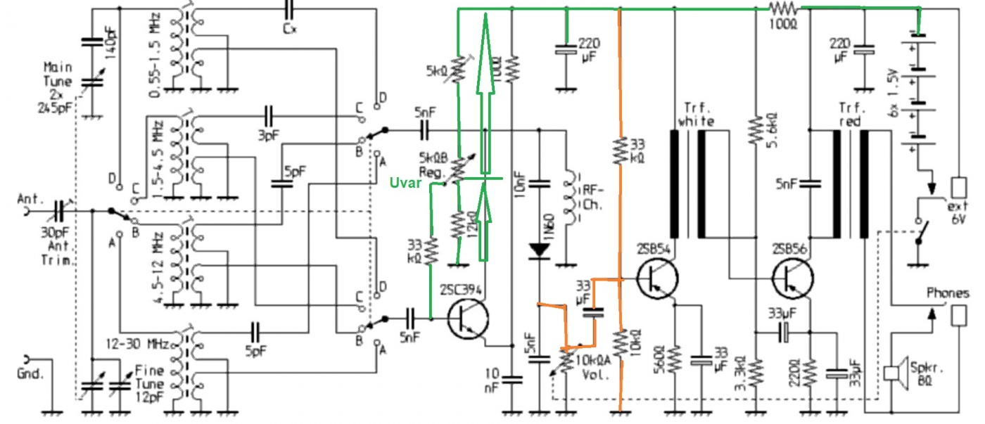

<p>Is een instinker inderdaad NPN</p>
<p>Zie je maar weer 3x kijken</p>

<content:encoded><![CDATA[<p>Ik zie wat je bedoelt, Kris.<br />
Ik heb het voor het moment erg druk, meestal als je pensioen bent, maar ik kijk die 220µ als eerste na.<br />
Dank je voor inzicht.</p>

<p> dat is de enige NPN tor, en wat jij de + 6V noemt is de -6V (de voeding is nog getekend voor pnp tronica..).  T1 zijn emitter hangt dus met de 1 KOhm aan de -6V. </p>
<p>Maar het kan alvast geen kwaad de 220µF eens aan de tand te voelen.</p>

<content:encoded><![CDATA[<p>Zou toch even die beide elco's 220uF en 33uF nazien/vervangen.</p>
<p>Kijk naar die 2SC394 , de Emitter zit enkel met een 10nF aan de +6V.<br />
Betekend geen DC voor instelling.<br />
Met Reg. regel je dus de basis DC spanning statisch.</p>
<p>De Transistor moet het dus doen zonder een DC bias instelling.<br />
Er loopt geen DC stroom door de transistor dus, zover ik het zie.</p>
<p>Ik zou het bv eens proberen met een 10M over die 10nF, misschien dat dat net die transistor<br />
helpt.</p>
<p>Zeker omdat je aangeeft toestel geheel uit te moeten schakelen voordat toestel weer werkt.</p>
<p><img src="images/uploaded/20221112095815636f6e372b75d.jpg" alt="[image]" width="1400" height="603" /></p>
