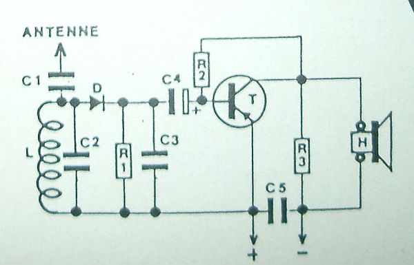

<content:encoded><![CDATA[<p>1e deel , de ontvanger zelf is dan volgens mij zo te zien de<a href="https://www.radiomuseum.org/r/kemo_diodenempfaenger_mwkw_nr_b_76.html">KEMO B76</a><br />
te vinden bij RMorg</p>
<p>Heb je nog alleen de transistor trap te bepalen.<br />
Beschrijving geeft ook aan hoe je de antenne staaf en spoel moet bouwen.</p>
<p>Zet jouw project dan ook daar neer.<br />
Misschien komt er dan vanzelf een schema bij.</p>
<p>Dan moet je dus ieder geval de genoemde componenten al hebben<br />
2x 1nF<br />
1x 390pF varco<br />
diode OA174</p>

<content:encoded><![CDATA[<blockquote><p><br />
Heb je ook de waarden van de componenten?  Is een Ge tor gebruikt (bijgelegd)?</p>
<p>Hoeveel mW levert die appel, en hoe lang?<br />
(Als ik op internet zoek naar appelbatterij krijg ik alleen maar nieuwe accu’s voor een ipad of -phone te zien.)</p>

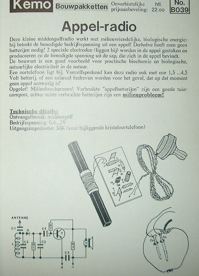

</blockquote><p>In de Kemo catalogi enkel de schema's.Als je een bouwpakket kocht, zat er een uitvoerige, geïllustreerde beschrijving bij met de waarden van de componenten.<br />
Volgens de afbeelding denk ik een silicium transistor (behuizing T092(L)).</p>

<content:encoded><![CDATA[<p>Bedankt dat je dit gevonden hebt. Ik ga het uitprinten en bij het bouwpakket voegen. Ik weet nog niet of ik het pakket in elkaar ga zetten of dat ik het bewaar voor later. <br />
 <br />
Wat ik wel vreemd vind is dat het type nummer op de print niet gelijk is aan het nummer van het bouwpakket, het zou mij heel erg logisch lijken om deze nummers het zelfde te kiezen. Misschien is het Duitsche logica.<br />
 <br />
Overigens, zelf heb ik nergens het boek van Kemo met alle beschrijvingen kunnen vinden, kennelijk is er ergens op het internet een plek waar Google niet gezocht heeft. Waar zou ik de rest kunnen vinden?</p>
]]></content:encoded>

<content:encoded><![CDATA[<p>In het belang van een goede aardverbinding, appel niet plukken maar laten hangen aan de boom ….</p>
<p>Het ontwerp is inderdaad een kristalontvanger met naversterker.  Ik betwijfel of er nog genoeg sterke zenders zijn om dit goed te laten werken.  Altijd leuk om te proberen natuurlijk.</p>
<p>Heb je ook de waarden van de componenten?  Is een Ge tor gebruikt (bijgelegd)?</p>

<content:encoded><![CDATA[<p>Dit vond ik in een catalogus uit 1990/91.<br />
Kemo bouwpakket B039 &quot;Appel-radio&quot; met 1 transistor.<br />
<img src="images/uploaded/202410080414306704b1a633512.jpg" alt="[image]" width="649" height="900" /><br />
<img src="images/uploaded/202410080418376704b29def018.jpg" alt="[image]" width="600" height="385" /></p>
<p>Groeten, Armand</p>

<content:encoded><![CDATA[<p>Ik heb een Kemo bouwpakketje maar niet de bijbehorende bouwbeschrijving. Op het printje staat &quot;<strong>Kemo 2-166</strong>&quot; in het zakje zitten een tweetal transistoren, een verzinkte spijker en een verkoperde spijker. Een oortelefoon, gelakt koperdraad en een spoelkern, een diode en een aantal condensatoren. <br />
Ik denk zelf dat het een kristal-radio met transistor versterking is, de spijkers zijn het geïsoleerde draad zijn om in een appel te steken om de transistoren te voeden. Gezien de spoel erg klein is lijkt het mij geen middengolf ontvanger, eerder HF.<br />
Ik heb in mijn allerbeste Duits een vriendelijk verzoek gestuurd aan de Duitse firma die deze bouwpakketten op de markt brengt, ze bestaan nog steeds, maar ik vermoed dat ze geen Duits kennen of dat ze op apegapen liggen. Ze hebben niet gereageerd!<br />
 <br />
Wie heeft de bouwbeschrijving? Ik heb nergens het boek kunnen downloaden met alle Kemo bouwbeschrijvingen, een paar jaar terug heeft hier iemand op transistorforum dit boek aangeboden. Zou die persoon die het boek gekocht heeft even willen kijken? En het boek even scannen, want op Archive dot Org is het boek ook niet te vinden.</p>
