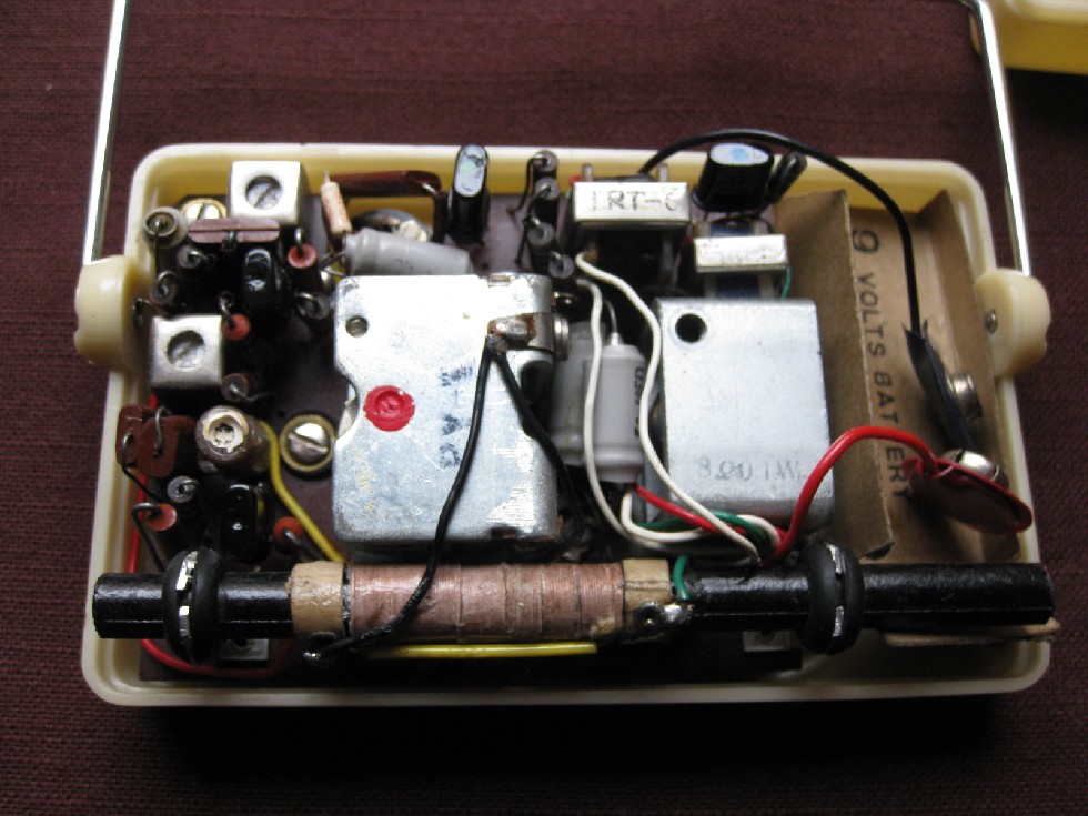

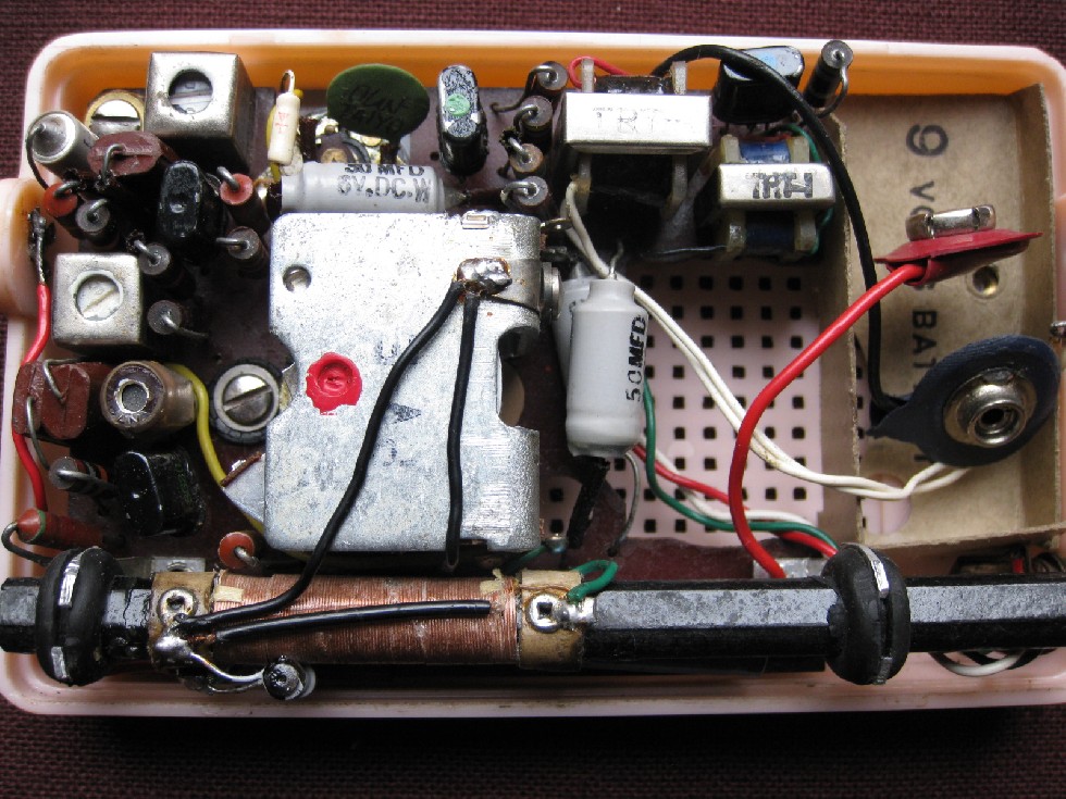

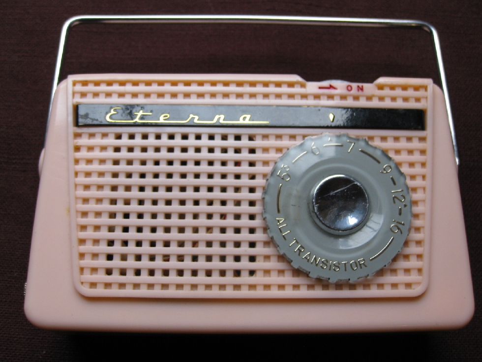

Ik ben in bezit van twee identieke ETERNA portable's
Van een toestel ontbreekt de luidspreker.
Om een luidspreker te plaatsen moet ik het binnenwerk losnemen.
Nu is mijn vraag weet iemand hoe de schijfknop voor de afstemming bevestigd zit?
Is die eenvoudig op de as geschoven of zit er een schroefje in het midden onder het chromen sierdekseltje wat er, verwacht ik, op gelijmd is.
Het is ook mogelijk dat het sierdekseltje zelf de bevestigingsschroef is.
Verder zien de toestelletjes eruit als zijn ze nooit verkocht en zijn ze in het magazijn van een winkel blijven liggen omdat er iets aan mankeerde.
Ze spelen beiden.
Er hoort een speciale 9 volt battery in.
De transistoren zijn HJ15D-HJ17D-HJ22D-HJ23D.
Weet iemand het bouwjaar van deze Japanse portable.
Een origineel luidsprekertje te vinden zal wel erg moeilijk zijn.

De maten van het luidsprekertje zijn 8 ohm 0,1 Watt, diameter is 63 mm.
Van deze luidsprekertjes heb ik er een aantal maar niet een met zo'n beugel achter over de magneet waar dan een schroefgaatje in zit of kan gemaakt worden voor de bevestiging van de achterkap van het toestelletje.zie foto 3.

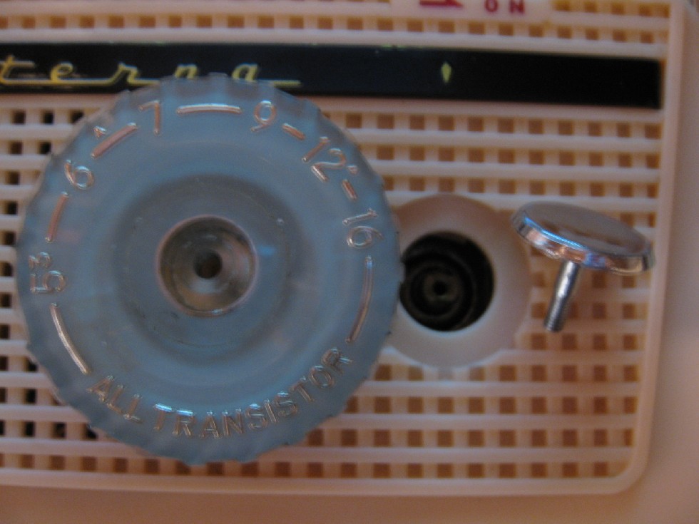

Eterna portable, gelukt
door pauluskuipers, 11-11-2009, 10:55 (6153 dagen geleden) @ pauluskuipers
Beste meedenkers, adviseurs,
Het is mij gelukt om toch het chromen "kapje" los te krijgen.
Zoals je ziet op de foto is het toch een bevestigingsschroef waarmee de knop vastzit.
Gelukkig dat ik niet ben gaan wrikken en peuteren onder het kapje of de knop.
Het blijkt dus toch niet zo'n goedkope portable geweest te zijn.
Philips had ook zo'n bevestiging bij de eerste zakradiootjes in 1957.
Nogmaals iedereen bedankt.
Groeten, Paulus Kuipers.
door kris
, Gent, België, 11-11-2009, 13:40 (6153 dagen geleden) @ pauluskuipers
aha, kijk eens aan, het kapje blijkt een bout te zijn.
Achteraf bekeken; met de ohmmeter was deze situatie met 100% zekerheid te bepalen, dat we daar niet aan gedacht hebben!
Vraag: Voelde je het verschil niet alvorens hij eraf was? (kapjes en deksels voelen minder koud aan dan een vol metalen deel)
door pauluskuipers, 11-11-2009, 16:11 (6152 dagen geleden) @ kris
Hallo Kris,
De ohmmeter, ja daar had ik niet aan gedacht, toch weer iets geleerd.
Zo nauwkeurig voelen geloof ik niet dat mij dat lukt.
Normaal zou je verwachten dat aan de zijkant een kartelrandje zou zitten net als bij de Philipsjes.
Alles goedgekomen zonder beschadigingen.
Nog bedankt,groeten,
Paulus Kuipers
