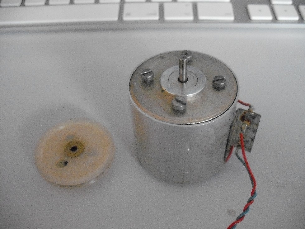

door Waterlander
, Rotterdam, 01-11-2017, 20:37 (3025 dagen geleden) @ Leo Snoeren
Hierbij twee plaatjes van de gezochte motor...

Aandrijfmotor voor bandrecorder Philips N4510 of vergelijkbaar
door Maarten Bakker
, Haarlem/Delft, 02-11-2017, 02:04 (3024 dagen geleden) @ Waterlander
Op de bovenste foto zie je het stickertje met typenummer keurig zitten, dus tenzij dat onleesbaar is, staat het er wel op.
Nou is het motortype voor de kenner inmiddels aan de foto wel herkenbaar maar ik sluit niet uit dat er meer dan 1 versie van bestaat.

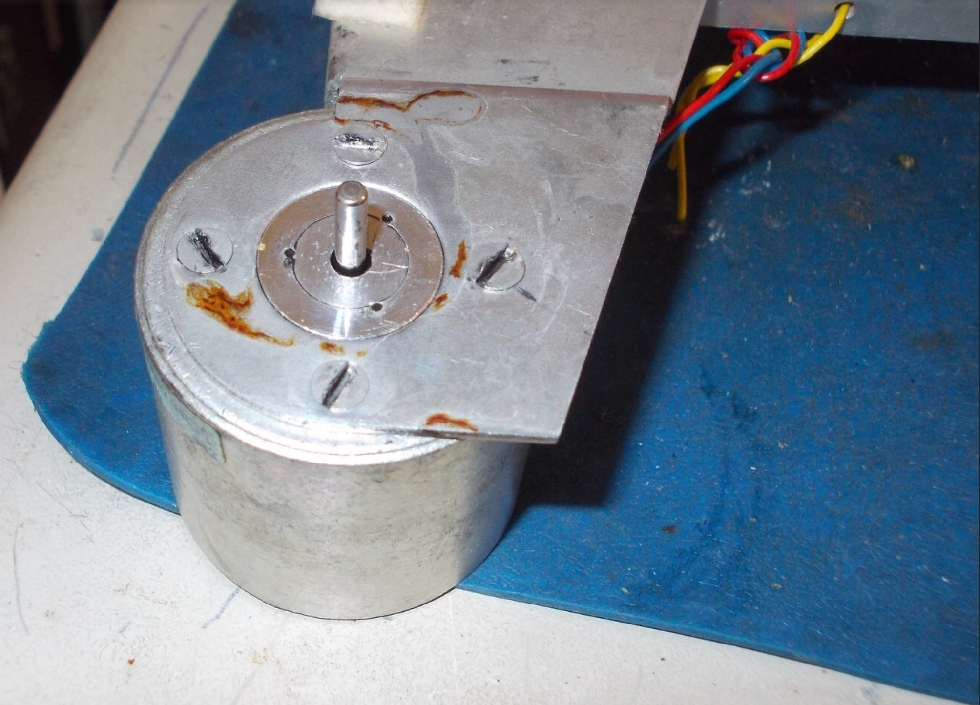

, Oranjedorp, 02-11-2017, 08:37 (3024 dagen geleden) @ Waterlander
Staat inderdaad geen nummer op,denk dat het deze is ?![[image]](images/uploaded/2017110209370259fad92ee3aea.jpg)
door Bapaktua
, Haarlem noord, 02-11-2017, 09:09 (3024 dagen geleden) @ Goldline
Even in mijn 4510N gekeken.
Dit is de links-achter motor.
ruud exPA0ROJ
![[image]](images/uploaded/2017110210090159fae0ad7afac.jpg)
door Goldline
, Oranjedorp, 02-11-2017, 09:38 (3024 dagen geleden) @ Bapaktua
Gewijzigd door Goldline, 02-11-2017, 09:39
Bedankt Ruud voor de info !
ik heb ook een "linker "maar bij ompolen draait hij prima de andere kant op.
bij interesse even een PM waterlander.

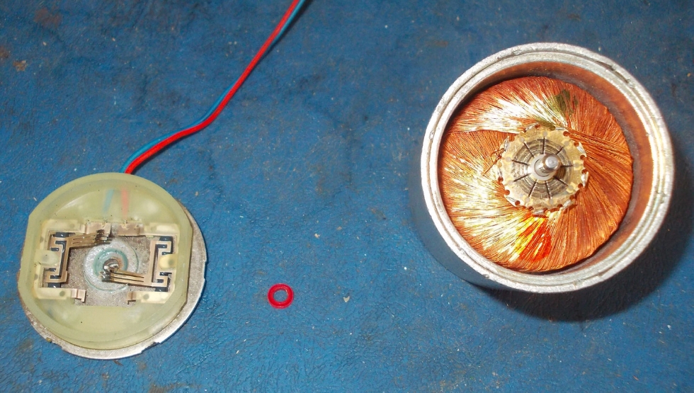

, Noordbeemster, 05-11-2017, 16:29 (3021 dagen geleden) @ snameroc
Is wel een interessant gegeven, maar als je goed nadenkt zullen de contactveertjes minder bezwaren hebben als ze meelopen dan dat je ze tegen de "haren"in strijkt.
Vreemd vind ik wel dat er zover mij bekend geen melding wordt gegeven in de servicemanual.
Ik bezit ook een N4510 met manual, en daar staat voor beide spoelmotoren hetzelfde codenummer vermeld 4822 361 20091
Ik heb nu toevallig een 4504 onder handen met oa ook een defecte spoelmotor die optisch identiek zijn, rode draadje boven, blauwe onder (tov aseinde)
De motor liep niet tot je een zetje gaf, dan nam ie de ren aan, maar verbruikte wel vrij veel stroom.
Na opening bleek een deel van een borstelveertje afgebroken en een deel verbogen wat na elke omwenteling op een plek geen contact maakte.
Op de restanten een klein stukje koper gesoldeerd, huisje dicht geperst en spanning dr op.
Loopt al weer een tijdje op proef zeer geruisloos, neemt bijna geen stroom op,en begint al bij 0.4 volt te werken.
Dirk.

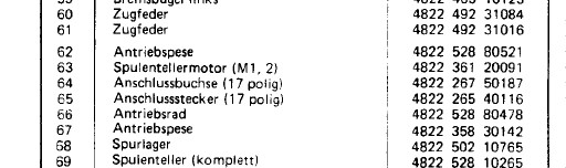

Misschien maakt het niet uit, maar op de foto van Ruud staat wel een pijltje. Je kunt je afvragen waarvoor dat bedoeld is.
In de docu van de N4510 hebben beide spoelmotoren hetzelfde codenummer Pos 63 M1 en M2

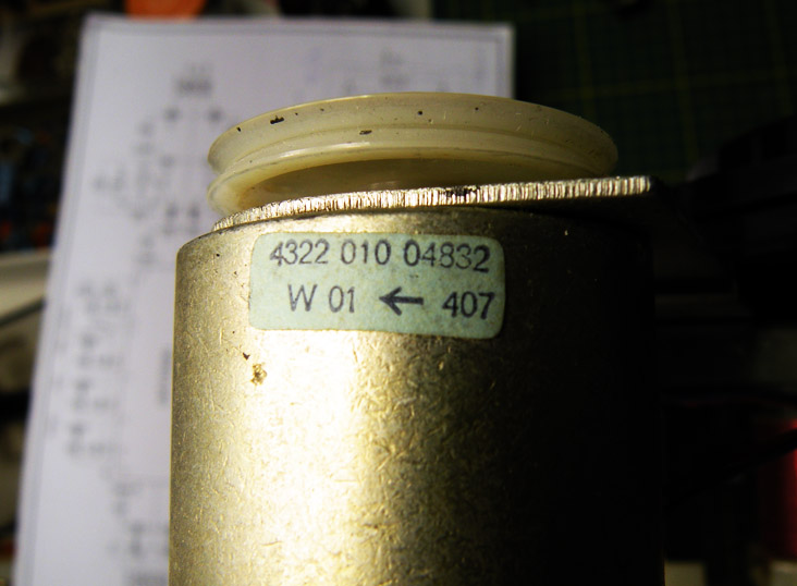

Dat pijltje staat op veel van dit soort motortjes uit Dordrecht. Ik ben er nog niet achter of dat alleen maar ter identificatie is zoals de + en - op een luidspreker of dat het de voorkeurs-looprichting is. Als de sleepcontacten asymmetrisch zijn uitgevoerd kan er best ook sprake zijn van een voorkeurs-looprichting.
Daar staat tegenover dat een mechanisch andere uitvoering ook daadwerkelijk een ander codenummer moet hebben, anders zou het te makkelijk mis gaan. Ik bedoel dan het codenummer op het getoonde stickertje, dat verwijst direct naar de motoren die in de productie gebruikt zijn. Servicenummers die met 4822 (of 5322) beginnen, zeggen alleen maar welke motor een geschikte vervanger is voor wat er origineel in zat. Dat kan dezelfde zijn, of een andere.
