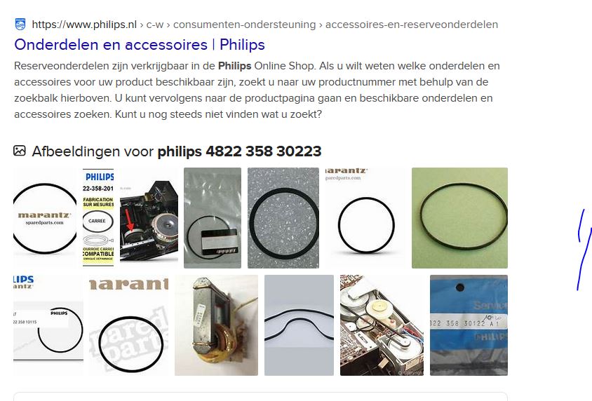

Once stripped down, rebelting is a 10-min job, I used belts SM10.4 and SS5.2 from Consolidated Electronics

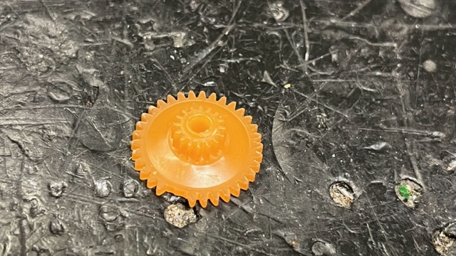

door snameroc @, Etten Leur, 21-11-2022, 17:03 (953 dagen geleden) @ johan van wijngaarden
Je zult eerder nieuwe tandwieltjes nodig hebben dan snaartjes.
Het gaat om dit loopwerk https://youtu.be/0OluQ41LLZo
En dit tandwiel. [image]

De tandwieltjes zijn hooguit 2 cassettekantjes goed. Je kunt de tandjes en zo afduwen. Dat is een kwestie van aftellen.

Je zou een siliconenafdruk kunnen maken van een intact tandwieltje, waarvan dan een aantal nieuwe van epoxy of iets dergelijks gegoten kan worden. Het is maar een idee.

Er zijn over een periode van ongeveer drie jaar diverse pogingen gedaan met wisselend succes. Zie de uitgebreide draden op MFBFreaks forum "Gloeiende tandwiel pest".
Het oorspronkelijke materiaal is een ietwat flexibele soort kunststof, gebruikt om geen gebonk en geratel te krijgen. Er zijn vele soorten tandwielen gemaakt en je moet dus uitzoeken welk(e) tandwiel(en) je moet hebben. Als het vervangende tandwiel van hard plastic gemaakt is heb je grote kans dat het loopwerk koffiemolenachtige geluiden gaat maken. Niet echt een probleem als het tandwiel alleen voor snelspoelen gebruikt wordt, maar wel een probleem als het het vliegwiel en/of de toonas aandrijft. Ik zou dan (nog niet uitgeprobeerd) proberen het tandwiel te smeren met iets van Molykote of ander op silicone gebaseerd vet, dat bv. in de modelbouw wel gebruikt wordt. Helemaal het zelfde zal het waarschijnlijk niet meer worden.
Tandwielen van hetzelfde materiaal ben ik ook tegengekomen in CD-loopwerkjes (bv. D6800) en in de aandrijving van CD-lades (bv. CD850). Natuurlijk zijn al deze tandwielen verschillend van vorm :-| .
Zoek goed uit welk(e) tandwiel(en) je moet hebben, ik weet bijvoorbeeld dat er in de N2415 2 verschillende types loopwerken toegepast zijn met elk VERSCHILLENDE tandwielen!
Succes ermee, alle oorspronkelijke nog werkende tandwielen van dat materiaal zijn tijdbommen.

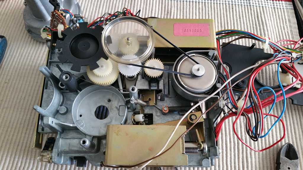

door Maurice ⌂ @, Dordrecht, 23-11-2022, 21:00 (951 dagen geleden) @ henk vdb
Ik heb in mijn N2554 (toch niet de minste uit hele serie) beide tandwielen vervangen door standaard hard plastic versie.
Totaal geen last van welk bij geluid dan ook.
Besteld MFB-Webshop.
Beide de fel witte zijn de 2 nieuwe, onder doorzichtige aandrijfwiel.

Oeioeioei Maurice, zie ik dat nou goed? Dat loopwerkframe lijkt wel zamac....
Alle onderdelen demonteren en het chassis goed insmeren met een dikke laag emailleverf van goede kwaliteit die gegarandeerd niet barst, dan kan het nog decennia mee. :-D
<grapjas mode off>
Dat is wel een loopwerk van goede kwaliteit, in tegenstelling tot de volkunststof loopwerken.:)
Zal wel een duur deck geweest zijn destijds.

door Maurice ⌂ @, Dordrecht, 24-11-2022, 22:25 (950 dagen geleden) @ henk vdb
Henk,
zeker dat deze vroeger heel duur geweest is.
Volgens mij is gewoon alu, tenminste dat hoop ik.
Toen deze bij mij arriveerde zou je er nog geen 10€ voor gegeven hebben zo
slecht zag die er uit.
Kunst is er doorheen te kijken.
Zit een index systeem op wat jaren later pas bij de DCC opnieuw is gebruikt.
Hier reparatie verslag

door snameroc @, Etten Leur, 24-11-2022, 20:33 (950 dagen geleden) @ Maurice
Hier loopt het tandwiel niet tegen de toonas zoals bij de kunststof loopwerken. Bij deze is de capstan direct drive en een apparte motor voor de plastic tandwielen. Bij de kunststof loopwerken komt er ook veel meer kracht op ivm opwikkel omtrek van begin tot eind van de cassette
