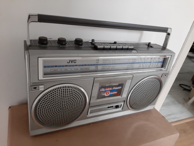

Ik heb een oude JVC RC-555L Stereo Radio Cassette Recorder gered van de sloop !
Deze is waarschijnlijk uit 1980.
Er mankeerde van alles aan na al die jaren.
De cassette speelde maar even en sloeg af.
Het bleek dat de "rubberen" ophang van de aandrijf motor waren vergaan.
Heb deze kunnen vervangen door zelf gevonden goede in mijn junk boxen.
Ook de bekende schuif schakelaars etc. binnen in deden het niet meer goed.
Schoon gemaakt, en werken weer goed.
Het is gewoon een leuk project om weer goed te krijgen met alle geduld.
Echter aan de buiten kant is het "zilver" belegt kunstof niet zo mooi schoon.
Dat wil ik schoon maken, maar ben bang met welk middel om dat niet dof of te laten verdwijnen.
Lees veel over met welk middel om schoon te maken.
Groene zeep/Dreft etc. etc.
Iemand welk middeltje ik het beste kan gebruiken ?
