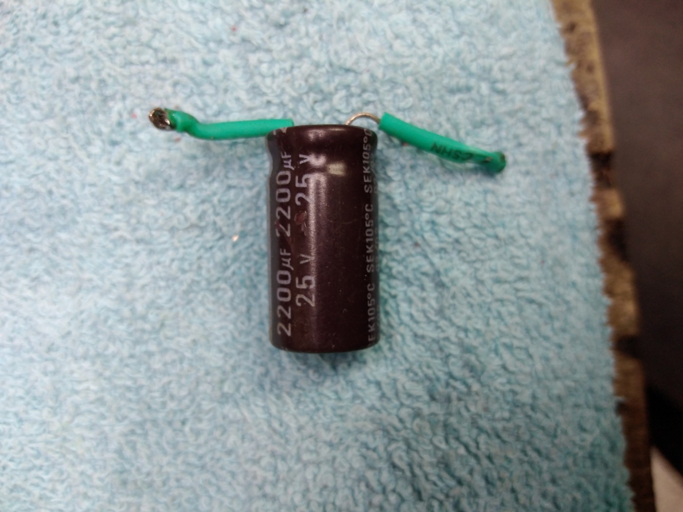

Een B&O radio met een lichte brom in de FM ontvangst, natuurlijk eerst de afvlak elco van 2200uF verdacht , vervangen voor een nieuwe uit eigen voorraad ( geen idee maar waar hij vandaan komt). Geen resultaat nog steeds een brom. Diverse andere elco's vervangen maar geen verbetering. Toen de "nieuwe" toch maar weer vervangen en weer geen resultaat. Toen de beide " nieuwe" elco's gemeten en wat bleek ze waren geen 2200uF maar 980uF beide??!!
Een derde nieuwe erin toen was de brom weg

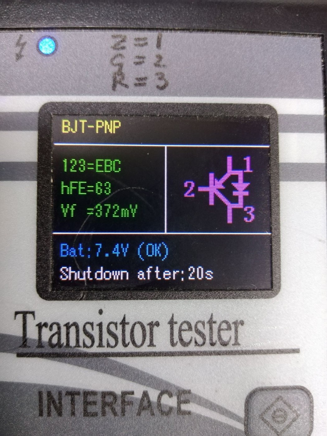

Weer de AF126 vervangen maar dat werkte ook niet , nieuwe AF in de tester en dit was het beeld van de componenten tester.
Een transistor met een diode tussen collector en emitter , deze werken niet en ik moest door de voorraad heen om een goede te vinden en die de decoder weer deed werken.

Deze transistortesters geven in hun gebruiksaanwijzing al aan moeite te hebben met germanium transistoren.
Maar bij een test hier van een AF126 kom ik op een Hfe van 63 en een Ube van 218mV en Ic0 van 52uA.
