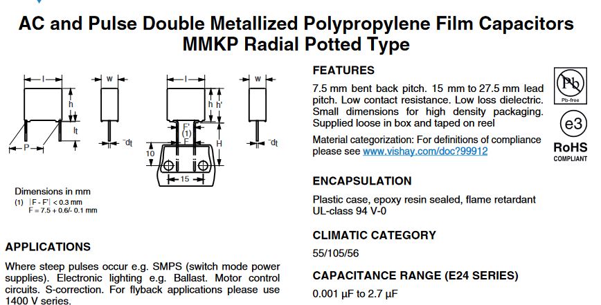

door soundman2 @, Wouw, 04-03-2023, 19:01 (275 dagen geleden) @ RenéDaemen
Moest nog een plaatje toevoegen over MMKP

door Maarten Bakker ⌂ @, Haarlem/Delft, 04-03-2023, 19:24 (275 dagen geleden) @ RenéDaemen
Zowel FKP1 als MMKP zijn pulsvaste condensatoren. Met het 2kV type heb je wat meer speelruimte, dus dat zou de MMKP zijn in jouw geval.
