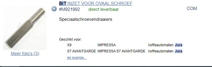

schroefbit is te koop bij een ASWO leverancier.

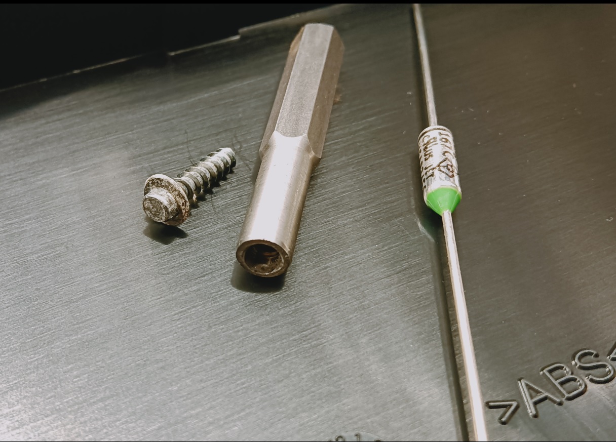

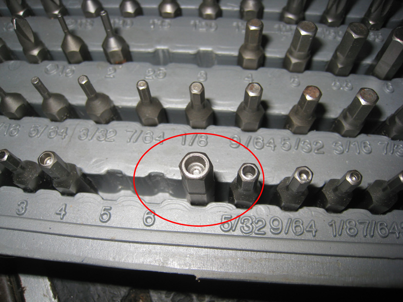

Hier de Ovaal schroef en de Ovaalkopsleutel.
Vanmiddag beide thermische zekeringen vervangen.
Tja niet doorlaten lopen met leeg waterbakje.
Kopje is ook maar een fractie ovaal.
HAd een studje aangepast, daarna goed opgeborgen 2jr geleden.
Maar ja waar die nu is, dus maar sleuteltje mee besteld.
Nu wéér een goed plekje bedenken waar ik hem weer kwijt ga raken...

Is op de foto maar nauwelijks te zien dat het gat ovaal is. Ik neem aan dat de krachtoverbrenging ook veel minder is als bij zeskant, torx etc.
veiligheidschroef met ovale kop
door Maurice ⌂ @, Dordrecht, 13-03-2023, 01:08 (855 dagen geleden) @ soundman2
Klopt,
Als je niet weet dat het een fractie ovaal is zie je het ook niet.
Jaren geleden wist niemand bestaan van deze sleuteltjes, was geheim.
Omdat de sleutel goed past kun je daardoor redelijk wat kracht zetten.
Maar bedenk is allemaal plastic waar de schroeven in zitten.

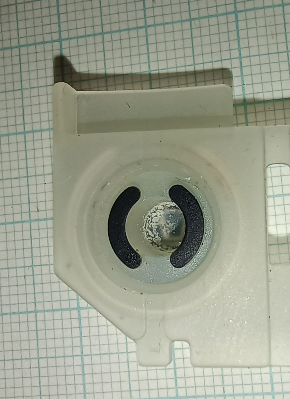

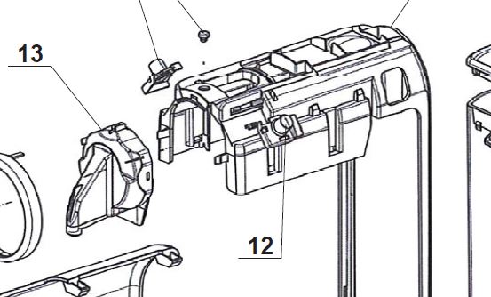

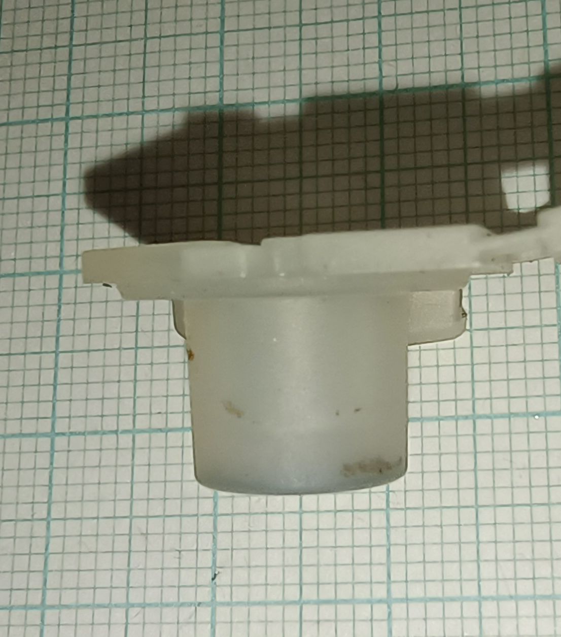

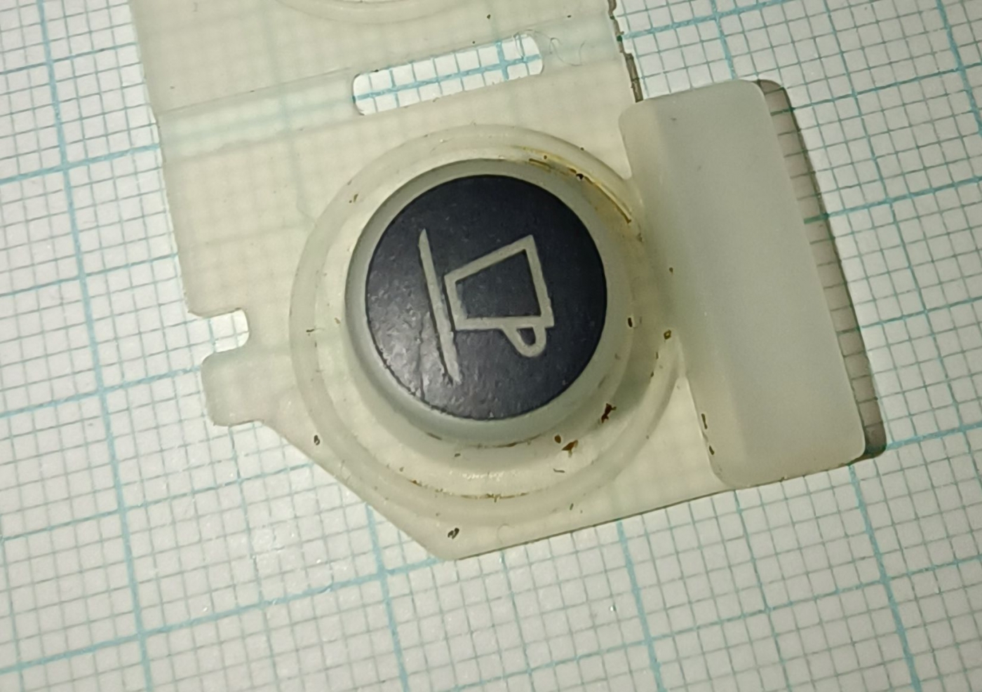

Het is deze machine.
Het gaat over de rechtse druktoets.
Op de exploded view is het item no 12
De knopjes zijn even groot, evenwel kan links en rechts toch verschillend zijn.
De afbeelding van het kopje is op de linkse knop kleiner, dus waarschijnlijk zijn de knoppen onderling niet uitwisselbaar
De rechtse knop wordt het meest gebruikt en die heeft dan ook een probleem.

Haast je langzaam, de knop werkt nog steeds hoor maar hij moet wel steeds steviger ingedrukt worden.

Helaas ik heb de siliconenknop voor de M195 niet, wel die van de CitiZ van Krups, die bedient het zelfde printje, maar het siliconen hoesje heeft een iets andere vorm omdat de knoppen te samen op een iets andere locatie op de machine zitten. Waarschijnlijk werkt het prima en blijft deze siliconenknop ook goed zitten.
Voor de zekerheid de foto's, maar ik zie dat Armand al een plek heeft gevonden waar je de juiste kan bestellen.:-) [image][image][image]

Beide knopjes hebben een onderdeelnummer en zijn leverbaar voor Magimix M195 / 11317.
Knop linkerkant: 505304
https://www.miss-pieces.com/bouton-expresso-505304-cafe-nespresso-magimix-m195-citiz__p222905.html
Knop rechterkant: 505305
https://www.miss-pieces.com/bouton-505305-cafe-nespresso-magimix-m195-citiz__p222906.html
Je kunt zoeken op "Magimix 505304" voor de linkerknop en op "Magimix 505305" voor de rechterknop.

Als je geen haast hebt, kan ik het ovale bitje bij een volgende ASWO bestelling laten meekomen.

ASWO levert iig. maar 1 maat en datzelfde zie ik bij de andere koffie-onderdelen leveranciers.

Inderdaad Ben,
Handig en niet duur en die exotische bitjes heb je meestal maar een enkele keer nodig.
Ik heb precies zo'n set, maar..
- de bitjes die ik vaker nodig had, waren na een paar keer kapot
- de ovale kop ontbreekt in deze set.
Gr.
Ad
door Ben ⌂ @, Waddinxveen, 13-03-2023, 20:50 (854 dagen geleden) @ Ad Zijlmans
Dag Ad, ik ben geen "bouwvakker" maar de kwaliteit van de bitjes is voor mij prima.
Daarnaast zit er wel degelijk een ovale kop bit bij, nooit geweten waarvoor die was.
Verder heb ik iets tegen tussenhandelaars die met voorwaarden het vel over je neus trekken.
Groet, Ben
door Maarten Bakker ⌂ @, Haarlem/Delft, 13-03-2023, 23:13 (854 dagen geleden) @ Ben
Ik werd even blij, want ik heb net zo'n setje. Alleen bij mij zit dat bitje 1 plekje naar links opgeborgen... De buitenmaat lijkt me ook gewoon een zeskant nummertje 6.
