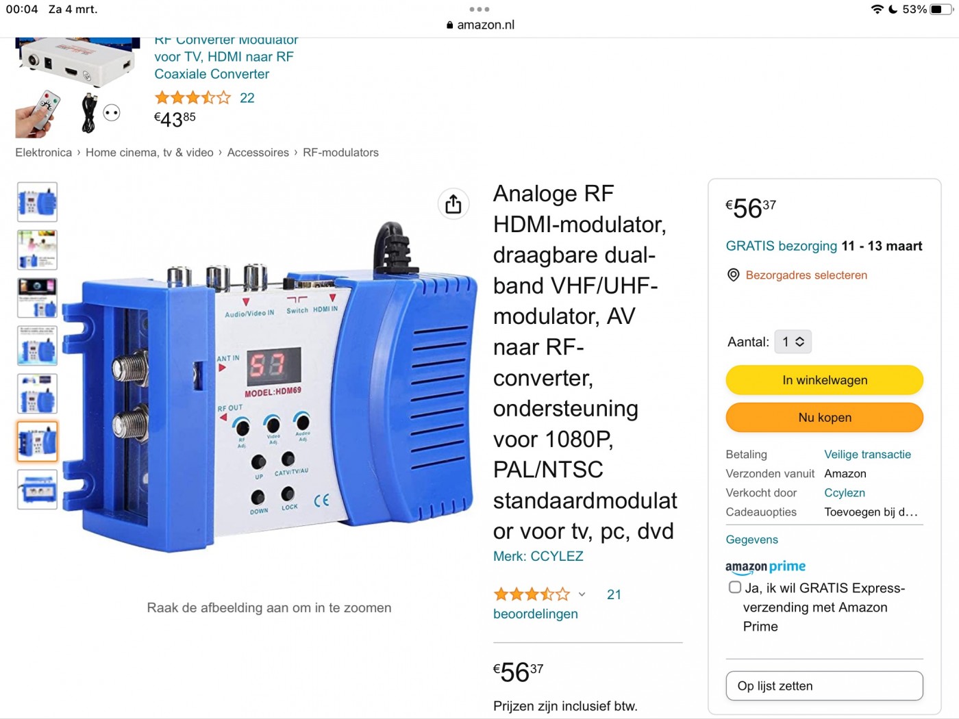

Geeft een paar tientjes uit en je hebt een vhf uhf modulator met HDM
Dit kan op kpn ip tv dvd speler bluray en nog de composiet aansluiting

door RenéDaemen @, Zaanstreek, 21-03-2023, 09:01 (196 dagen geleden) @ robot797
Peter,
De modulator die ik liet zien kan ook VHF aan
Dus voor de oude toestellen ook bruikbaar
Zeker als men misschien besluit een oud tv toestel met VHF wil opknappen en gebruiken
Het signaal kun je regelen als mede het geluids volume.
Sommige modulators voeren te zacht geluid uit dat je volume van tv bijna open moet zetten.
Deze modulator bezit ik ook en voldoet prima breed inzetbaar.
Grt René
