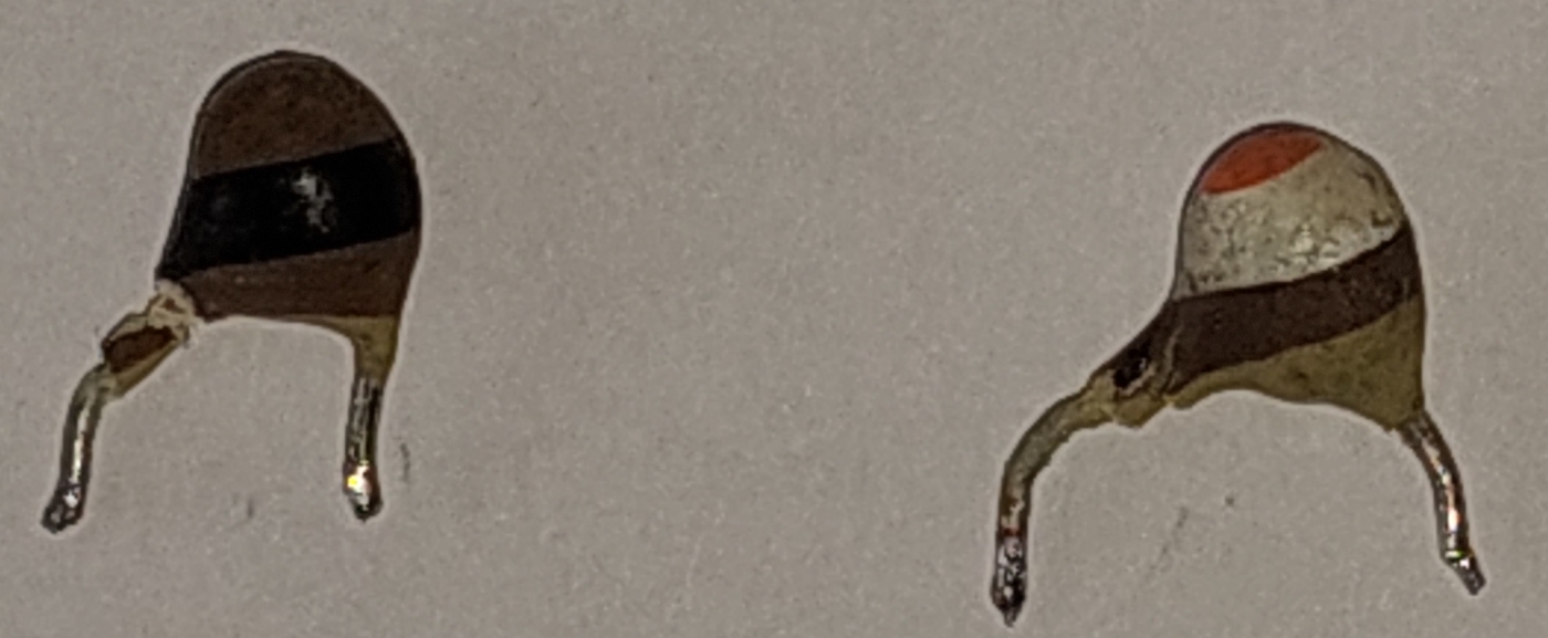

regelmatig kom ik (tantaal) condensatoren tegen met kleurcoderingen die ik in geen enkele tabel terug kan vinden.[image]
met name de vermenigvuldigingsstip is niet aanwezig.
welke waarde hebben b.v. de volgende condensatoren:
1. kleur van boven naar beneden
oranje
wit (of geel)
bruin
2. kleur van boven naar beneden
bruin
zwart
bruin

Dit zijn keramische condansators.
100 pF en 390 pF.

Zoals @jac zegt- zijn keramische 'pin-up' condensatoren van Philips- jaren 60.
Or-Wt-Bn= 390 pF. Zij Brengt Rozen Op Gerrits Graf Bij Vies Grauw Weer (0-9).

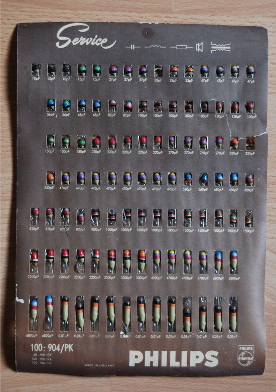

Opsteek condensatoren ook wel genoemd.

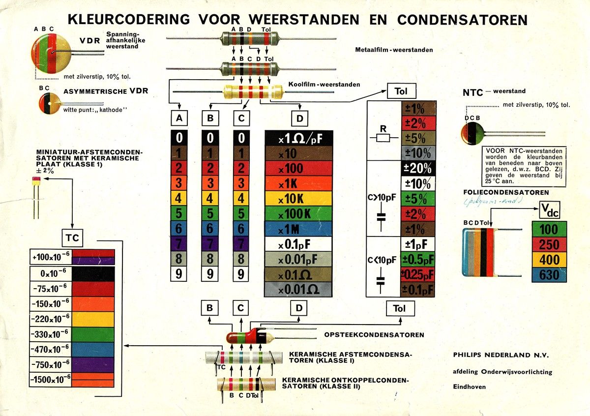

KERAMISCHE 500V PAGINA 3 Kleurcode zie onderaan.
