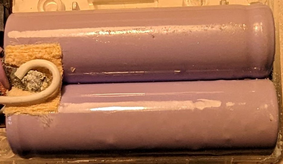

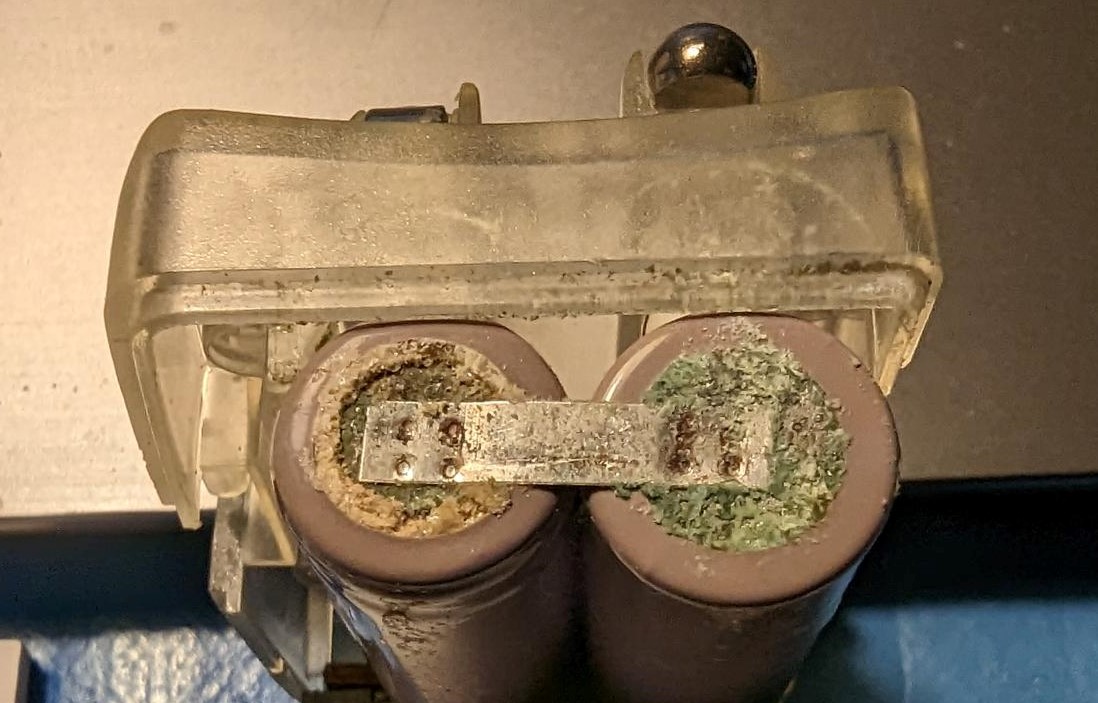

Van een (al oude) gameboy color heb ik een battery pack (rechargeable).
De 2 cellen zijn echter geheel geoxideerd.
Nu wil ik graag zo n zelfde pack kopen maar ik kan het helaas niet vinden bij alie.
Zal wel niet goed zoeken maar ... wie kan mij helpen, of ..... bestaat (niet) meer?
De afmetingen zijn denk ik gelijk aan een AA battery.
mvg
Frans[image]

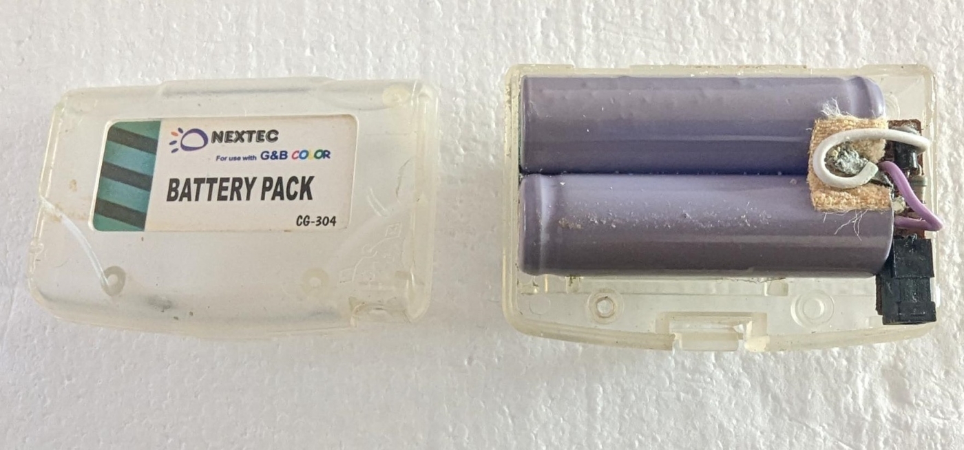

ter verduidelijking een foto[image]

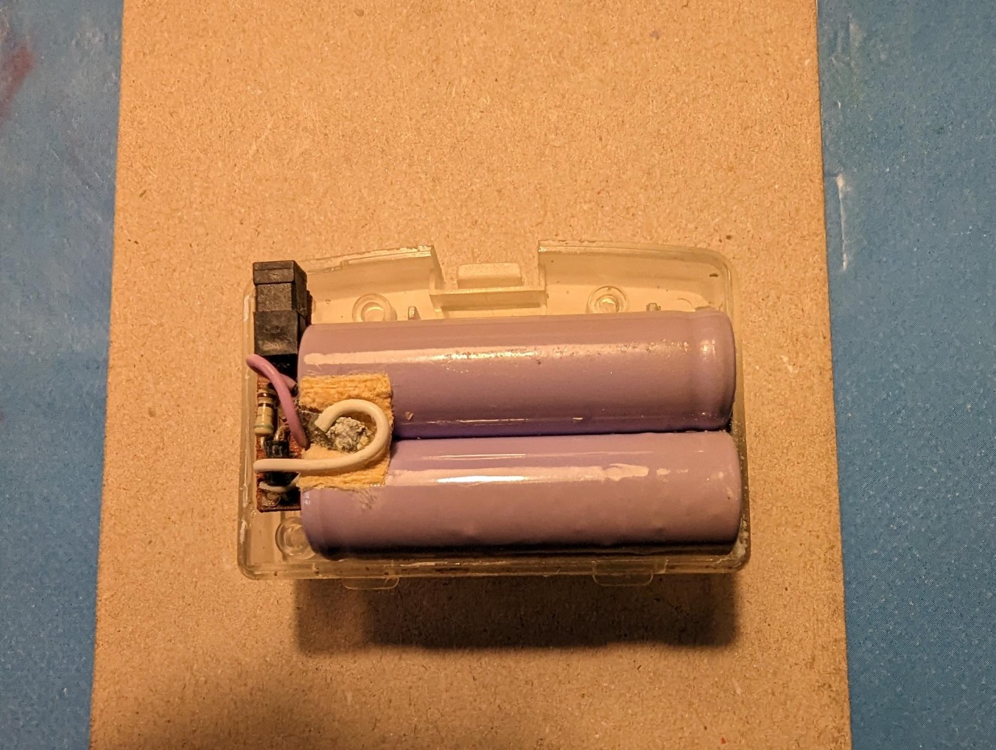

Een foto van de batterypack, hieronder. Dat is dus het oorspronkelijke.
Ik zie inderdaad een diode en een weerstandje.
Helaas staat op die cellen niets.
Die cellen zijn niet aan elkaar gesoldeerd maar verbonden door een metalen strip en 2 soldeerllips voor + en -.
Waar kan ik nu zo n dergelijke 2 cellen aan elkaar verbonden batterypack kopen?
groet Frans[image]
