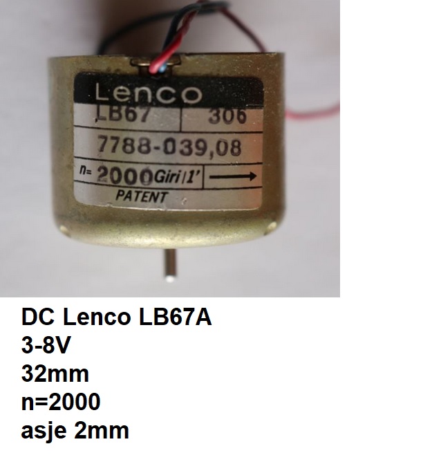

Ik heb een mooie Kosmophon EV1303 platenslikker maar helaas is het motortje kapot. Het is de Lenco LB67A (3-5 volt). Kan iemand mij aan zo’n motortje helpen? Bij voorbaat dank.

Dat is met de huidige vraagstelling nagenoeg onmogelijk.
Maar; plaats eens een foto van de gezochte motor, dat helpt.

Uit de gegevens op het etiket ga ik er vanuit dat de snelheidsregeling in de motor zit.
2000RPM/min bij een spanning van 3 tot 8 volt. Ik weet niet hoe oud het motortje is, maar het zou gewoon met een centrifugaalcontact kunnen werken. In de jaren 80 heb ik een dergelijk motortje van een eight-rack afspelertje gerepareerd. Daar ware de borsteltjes nog OK, maar het contactje van de centrifugaal niet meer. De hele motorstroom liep daar doorheen.
Met een externe transistorschakeling heb ik toen die stroom door dat contact kunnen herstellen.
Het is te lang geleden om nog te weten hoe dat precies gedaan is door mij.

Als je gaat zoeken is een 32mm motortje die 2000 rpm draait
