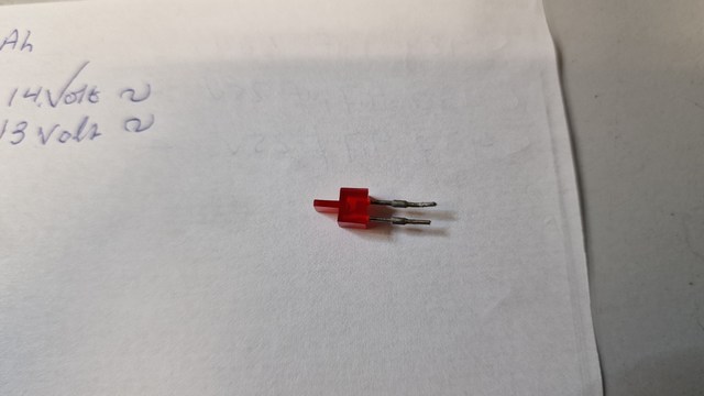

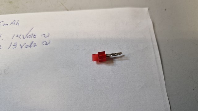

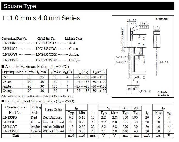

Beste mensen,
Ik ben op zoek naar een led van het type LN233RP (rood)
in de jaren '80 gemaakt door Panasonic (Matsushita)
Het zijn van die ledjes die door een paneel heen gestoken worden.
bij o.a. Technics SU-A6
Bedankt vast voor het lezen!
Bram

Een 5 mm LED nemen en dan bijvijlen?
Ledje LN233RP
door Hans van Kampen @, Voorhout, 26-04-2023, 18:19 (810 dagen geleden) @ Onno-I
Inderdaad, wel uitkijken dat je boven het “schaaltje” (kathode) blijft.

Hallo Hans, mooi dichtbij!
Als je ook 1 bij 4 mm hebt hoor ik het graag!

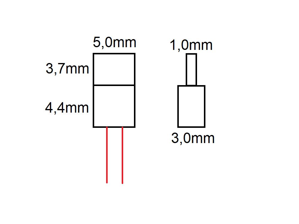

Hallo Bram,
ik heb hier een paar LEDjes liggen met de gezochte vorm, echter de afmetingen zijn iets anders. Zie de schets.
Aan de beide zijkanten is er ruimte om materiaal weg te vijlen zonder het ledje te raken.
Kleur rood of groen.
Stuur een berichtje als je interesse hebt.
