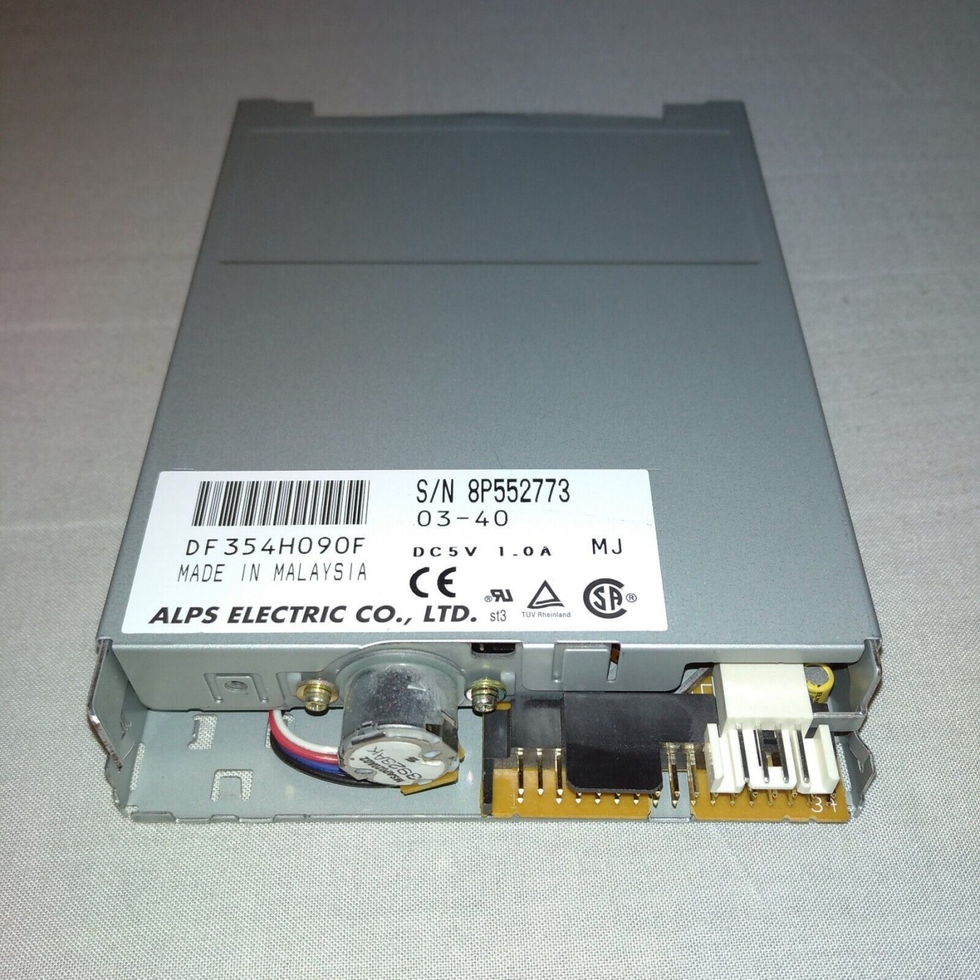

Voor een commodore amiga 500 zoek ik een intern diskette station.
Na enig zoekwerk vermoed ik dat oorspronkelijk een
"Alps - Disk drive - Floppy Disk ( 1.44 MB ) - Floppy - internal - 3.5" - light grey
DF354H090F
er in was geplaatst.

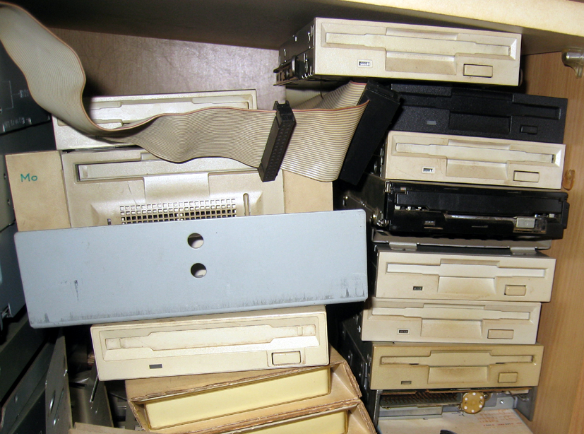

door Ben ⌂ @, Waddinxveen, 08-05-2023, 20:15 (147 dagen geleden) @ ffeilers
Gewijzigd door Ben, 08-05-2023, 20:27
Tja, misschien zul je eerst het e.e.a. kunnen uitzoeken.
Deze komen uit (sloop) computers over de jaren heen, zie foto.
groet, Ben

diskette station AANVULLING
door Maarten Bakker ⌂ @, Haarlem/Delft, 09-05-2023, 22:48 (146 dagen geleden) @ Maarten Bakker
Als ik zoek op typenummer Alps DF354H090F dan suggereren de zoekresultaten dat dit een normale 1,44MB drive is.
Dus als de drive op je foto goed werkt, dan zou een andere 1,44MB drive ook werken.

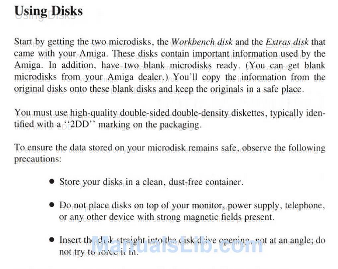

Waarom leest niemand de downloadbare handleiding van de A500? Daar heeft dus niemand het over en er wordt maar een beetje heen en weer gesuggereerd.
De oorspronkelijke drive IS een DD drive en het stukje uit de originele A500 handleiding geeft aan "you must use double sided double density diskettes typically identified with 2DD on the package".
Dat heb ik in een van mijn reacties al aangegeven maar blijkbaar wordt het niet gelezen.
DD diskettes waren als ze DOS geformatteerd werden 720kB, de A500 gebruikt een eigen indeling en heeft daarom ook iets meer vrije ruimte op een DD schijf. Dat er later allerlei dingen geprobeerd zijn doet niets af aan de oorspronkelijke configuratie. Standaard geconfigureerde voor PC bedoelde drives gaan niet zondermeer werken, MISSCHIEN door het wijzigen van een en ander. Ik heb dat in de tijd dat de Amiga actueel was al lang geprobeerd allemaal maar toen was het nog veel moeilijker zo niet onmogelijk om informatie te vinden.
Mijn advies is dus EERST originele officiele beschikbare docs bekijken!
