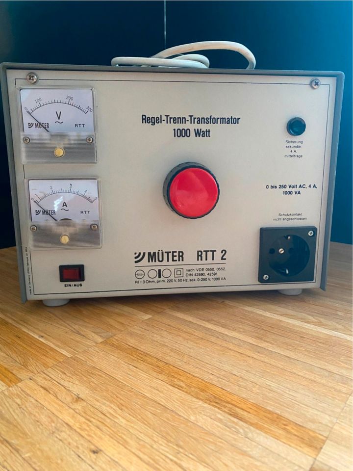

schema regeltrafo muter rtt2 (Gezocht)
door rvh @, 's-Gravenhage, 12-09-2023, 16:55 (585 dagen geleden)
Zit niet veel in maar wel handig als ik de goede waardes heb voor controle .Werkte wel nu helaas niet meer .Alvast bedankt [image]
door soundman2 @, Wouw, 12-09-2023, 18:43 (584 dagen geleden) @ rvh
Gewijzigd door soundman2, 12-09-2023, 18:44
Werkt niet meer. Heb je de zekeringen al nagezien?
Meestal zijn dergelijke apparaten niet van elektronica voorzien. Wat kan er in zitten?
Een ampèremeter met een interne of externe shunt in serie met de belasting en een voltmeter met een ingebouwde of externe voorschakelweerstand parallel aan de belasting.
Is de koolborstel die over de windingen loopt nog in orde en heeft die ook nog veerkracht?
Is het aansluitsnoer niet onderbroken?
Allemaal zaken die je zonder enig schema kunt testen.
door rvh @, 's-Gravenhage, 12-09-2023, 20:00 (584 dagen geleden) @ soundman2
Netsnoer goed zekering goed relai nog goed zit verder nog een groot wit blok in weerstand 2 kleine weerstandjes waarvan 1 onderbroken diode en afvlak condensator voor de voeding van het relai .Witte blok staat niks op weerstandjes onduidelijk .c afvlak nog goed .Meters ook nog goed .
door soundman2 @, Wouw, 12-09-2023, 20:22 (584 dagen geleden) @ rvh
Gewijzigd door soundman2, 12-09-2023, 20:37
elais, weerstandjes......
Een ringkern heeft een grote inschakelpiek, zeker als je net op het verkeerde moment van de sinus inschakelt.
Vaak wordt dat opgelost met een relais en vat vertraging. De ringkenr wordt ingeschakeld via een weerstand, die d einschakelstroom beprkt. Vervolgens komt het relais op, da de weerstand kortsluit. Voor dat relais op DC zijn wat schakelmogelijkheden. Via een diode en een weerstand in serie wordt een elco opgeladen met een kleine stroom. Als de spanning over de condensator hoog genoeg is zal het relais wat daar op aangesloten is inschakelen. Zo werken de meeste inschakelvertragers.
Als het relais niet opkomt door een defect, brandt bij belasting de begrenzingsweerstand uit.
