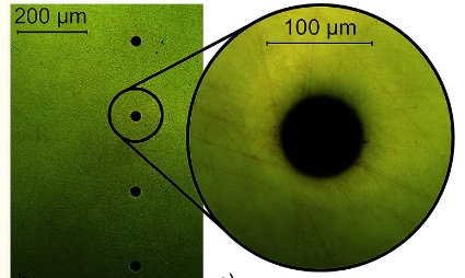

1) Is zo'n inkt kanaal eenmaal goed verstopt- dan helpt reinigen met Ammoniak ook niet meer.
Dat kanaaltje heeft een diameter van grofweg 0.1mm. En het is een vreselijke kliederboel!
2) Die inktpatronen zijn te snel leeg en te duur- daar verdienen de printer fabrikanten aan.
Maar, ze kunnen het zich niet veroorloven om slechte inkt te leveren.
3) Epson heeft de 'Inkt-TANK' printer gelanceerd in 2010.
De volgende keer neem ik er een ipv. een Inkt-Cartridge printer.
Ze kosten ruim 2 keer zoveel- maar dat verdient zich terug met goedkopere inkt.
https://www.youtube.com/watch?v=Ciyq9v9RSo4
https://www.consumentenbond.nl/printer/inkttank-printers
Ben@
