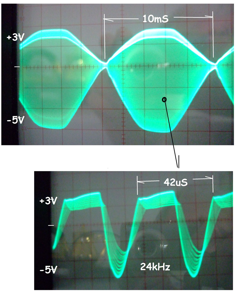

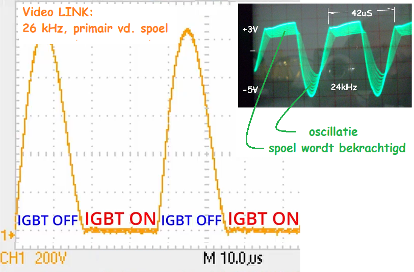

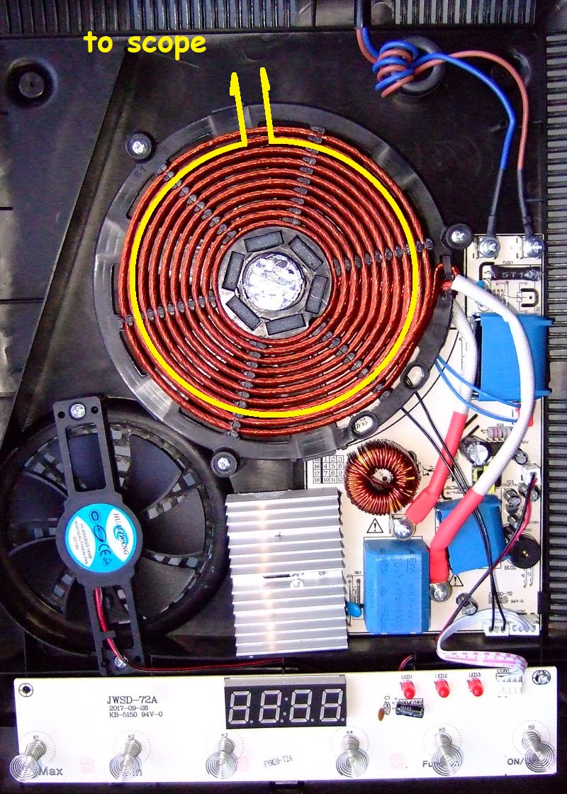

Inductie kookplaten zijn goedkoop geworden.
Ik heb uit nieuwsgierigheid eentje gekocht om uit te proberen,
en om aan te meten, en hoe het bevalt. Van Blokker voor 40 euro.
WAT OPVALT:
1) Inductie koken stoort op de lange golf vanaf 150 kHz met veel harmonischen
tot voorbij 2 meter afstand. Grondfrequentie was 24 kHz.
2) Rendement neemt toe met diameter van de ketel. Rendement op inductie was 76%.
# Op gas slechts 6%- klopt dat. Wie herhaalt deze proef voor mij? #
3) Koken op Inductie was 4x goedkoper.
Vermogen op inductie wordt geregeld door de Duty (Arbeids) cyclus aan te passen.
Bijv. 200W= 1.5"AAN, en 14"UIT.
Hieronder wat info die ik daarbij gebruikte:
aardgas naar electrisch: 1m3 gas= 9.77 kWh.
kosten per 16nov23: GAS= € 1,36/m3, ELE= € 0,38/kWh.
* BETREFT 500CC WATER KOKEN *
ELE: [stand 2000W] 229V, 1887W, 8.7A, Cos ɸ= 0.967, 17.8->100C in 2'00"
benodigd= 500 x(100-17.8)= 41.1 kcal= 47.8 Wh
verbruikt= 62.9 Wh. rendement= 47.8/62.9= 76%, Kosten= 2.4 cent
GAS: 0.5025- 0.4246= 0.0779m3, 17.2->100C in 3'15"
benodigd= 500 x(100-17.2)= 41.4 kcal= 48.1 Wh
verbruikt= 0.0779 x9770= 761 Wh. rendement= 48.1/761= 6.3%, Kosten= 10.6 cent
Feedback altijd welkom. Vooral over dat slechte rendement van GAS.
Kon ik mezelf maar verwarmen met inductie- brrrr.
Of waren daar die injecties voor bedoeld waar je magnetisch van wordt.
Groet, Ben@

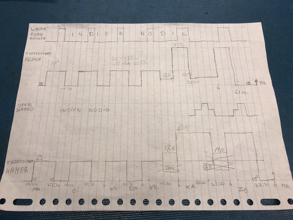

Mooi onderzoek Ben.
Zodra ik wat meer tijd heb wil ik het nog wat beter bestuderen aangezien wij zelf ook overwegen om met inductie te gaan koken.
Ik neem aan dat jouw onderzoek zich niet alleen beperkt met besparen m.b.t. koken met een inductietoestel.
Immers koken doe je maar een relatief kort moment van de dag terwijl b.v. in koudere perioden van het jaar een gasgestookte C.V. ketel een behoorlijk gedeelte van de dag draait voor de verwarming en de warm watervoorziening.
Dus ook hier is meestal nog veel te winnen.
Maar misschien ben jij op dit gebied al veel verder met vernieuwingen en besparingen.
Ter inspiratie hieronder een diagram van een onderzoekje van mij van een woning met een warmtepomp, gasgestookte C.V. met een aantal thermostaten en een openhaard.
Maar dit is misschien iets voor een andere draad

Daarom bestaat die spoel uit Litze draad om het Skin effect te begrenzen en
warmte verlies in die spoel te beperken.
Omdat zo'n inductie plaat de pan opwarmt en niet de kookplaat kun je de temperatuur
nauwkeurig instellen dmv. een sensor in het midden van de inductie plaat.
Stel je die in op 80C, dan blijf je op 80C.

Het is idd een hele zuinige manier van koken t.o.v. koken op een gasfornuis.
Nog even een klein foutje weggewerkt in diagram: zie rechts onder wat weg gestreept is.
In ieder geval een plaat van 40 euro…
Ik kan me voorstellen dat de duurdere modellen beter ontstoord zijn.
Maar wij hebben ook inductie (al 25 jaar) en inderdaad, die storing is er ook bij ons, ook op MG.

Deze geweldige video wil ik jullie niet onthouden:
https://www.youtube.com/watch?v=K2_mUoKtduw
Die legt haarfijn uit hoe het precies zit (wat ik allemaal nog niet wist).
Dus die RF storing is on-overkomelijk.
Zo'n pannetje gaat ook een beetje trillen als bij Ultrasoon Reinigen.
Dat komt omdat de bodem zich afzet tegen het geinduceerde magnetisch veld.
Het enige probleem van inductie koken is die fikse Magnetische straling.
Die is slecht voor:
* zwangere vrouwen * pacemakers * gewrichten * zenuwen- kan ontstekingen veroorzaken.
Elk voordeel, heeft nu eenmaal ook zijn nadelen..
Over&Out, Ben@
