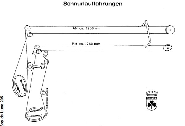

Ik zie alleen 2 "touwtjes"bij dit model :
![[image]](images/uploaded/202407011540026682cdd285e70.jpg)
Grubdig Automatic boy 205 de luxe

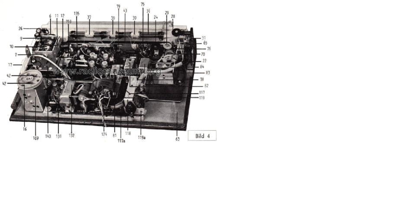

Plaatje altijd wel aardig maar gaat om deze radio?
![[image]](images/uploaded/20240701205956668318cc9caa4.jpg)
Foto: RM.org

Dit zou een de luxe 205 moeten zijn.Met touwtjes
![[image]](images/uploaded/2024070217390866843b3c94c61.jpg)

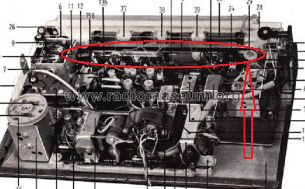

Het riempje is te zien als je vanaf de andere kant de radio bekijkt,dus vanaf de onderkant .
Jouw foto is vanaf de bovenkant te zien.
![[image]](images/uploaded/2024070218535066844cbe5a903.jpg)
Hier zie je hem wel zitten ook al is het geen beste foto.
Het is nummer 43.
althans dat denk ik dan
Groeten Marcel

door Maurice
, Dordrecht, 06-07-2024, 21:24 (762 dagen geleden) @ Pevan0
Gewijzigd door Maurice, 06-07-2024, 21:32
Peter,
Ik denk zo.
Om goede grip op afstem-C wiel te krijgen denk ik onderdoor kleine wiel.
Dan is er goede grip.
Rechts groene wiel is de afstemknop, toch?
Dan hebben we het veerende wieltje om boel op spanning te houden.
Deze moet naar links toe gehaald worden en snaar zodanig strak zijn dat wieltje
niet te veel richting rechter wieltje zoals nu zit zonder snaar, dan loopt de boel spaak.
Wel even drupje olie op die assen/lagers van afstem-C , Links.
Moet allemaal wel goed kunnen draaien anders krijg je te veel trek spanning.
En rekt snaartje te veel.
![[image]](images/uploaded/20240706192429668999ed47200.jpg)
Als je goed inzoemt zie je ook in orginele plaatje.
![[image]](images/uploaded/2024070619321366899bbd9337a.jpg)
![[image]](images/uploaded/2024070619322766899bcb742bd.jpg)
