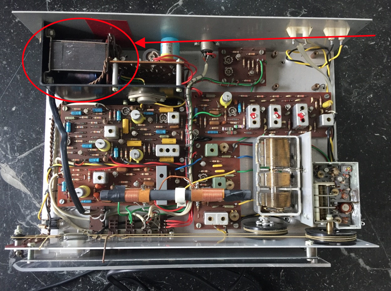

Beste mensen,
ik heb hier een Philips FM14 tuner waarin een voeding zit (NL7227) en de trafo bromt behoorlijk hard.
Het mechanisch brommen overstemd alles.
Heeft iemand een tip om de trafo dat brommen af te leren?
De voeding wordt niet overbelast en levert normale stroomsterkte. Wordt ook niet of nauwelijks warm.
brommende trafo in Philips bouwpakket NL7227

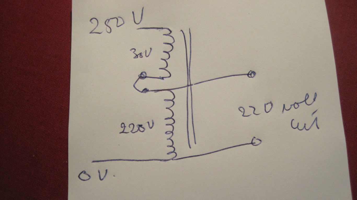

Verlaag eerst maar eens de netspaning via regel trafo.
Zien of bij werkelijk 220V het brommen stopt.
Pakket komt denk ik met verhoogde netspanning zwaar in verzadiging.
Heb ik gehad met een regelbare voeding gehad , na paar min begon trafo te brommen.
Trafo op 245V gezet en weg brom.

Als het brommen wel door een verhoogde netspanning komt, kun je in het geval van alleen een tuner, een weerstand in de netleiding opnemen. Het verbruik van een tuner varieert weinig dus een weerstand kan wel.
Ook een kleine trafo 230>12 V als autotransformator geschakeld kan dan een oplossing zijn,
Dus de netwinding en de laagspanningswinding in fase in serie schakelen. De netspanning op de einden van de serieschakelling en de tuner io de 220V wikkeling.
De trafo hoeft nauwelijks energie te verstouwen.

Evt de truuk toepassen met serie trafo om spanning
te verlagen

door Julius ⌂ @, Dronten, 05-09-2024, 14:05 (250 dagen geleden) @ humfred
Bedoel je deze trafo?
door humfred ⌂ @, Dubai / Ras al Khaimah, 06-09-2024, 09:40 (249 dagen geleden) @ Julius
Dat is inderdaad ook een FM14 maar de 1e generatie en is heel anders dan de nieuwere versie.
Die van jouw heeft het voedingsdeel: NL7222 en die van mij NL7227.
De NL7222 kwam als eerste op de bouwpakketten markt en was eigenlijk wat overkill want de stroomopname was gering.
Het AM deel is het zelfde gebleven, de FM latere versie heeft ceramische filters. Philips had het dan in de brochures over de FM15 maar die ben ik nooit tegengekomen.
Ik heb er later ook een ferriet antenne ingebouwd.
Ik heb alles doorgemeten, het trafootje zelf is echt het probleem.
Ik ga het in blanke lak onderdompelen en laat het een nacht intrekken. Dan kijken of het geholpen heeft.
Iedereen bedankt voor de goede tips.
