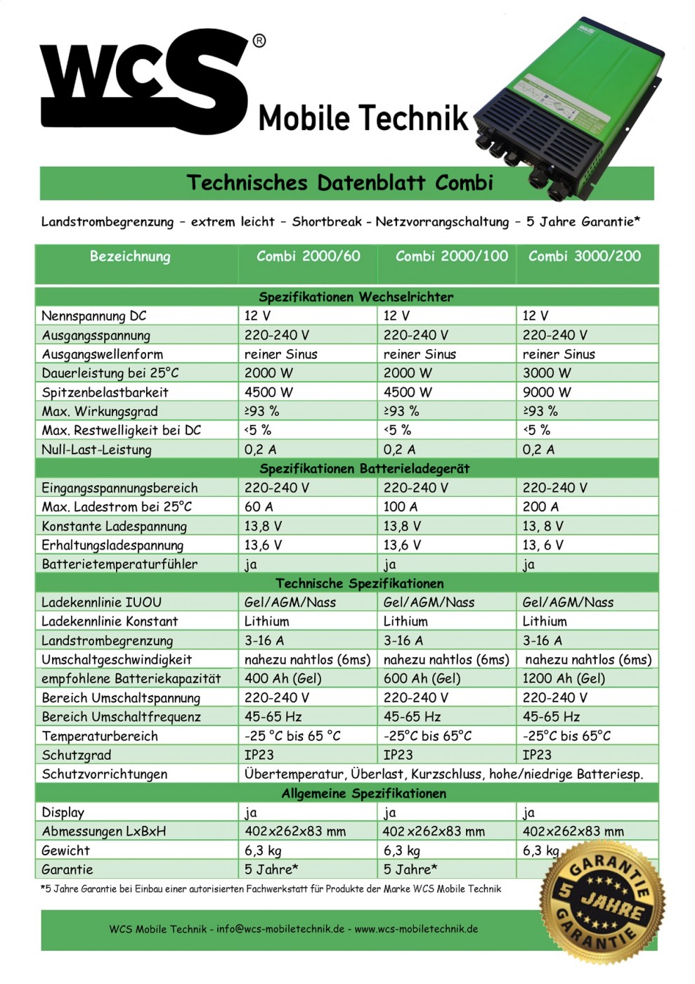

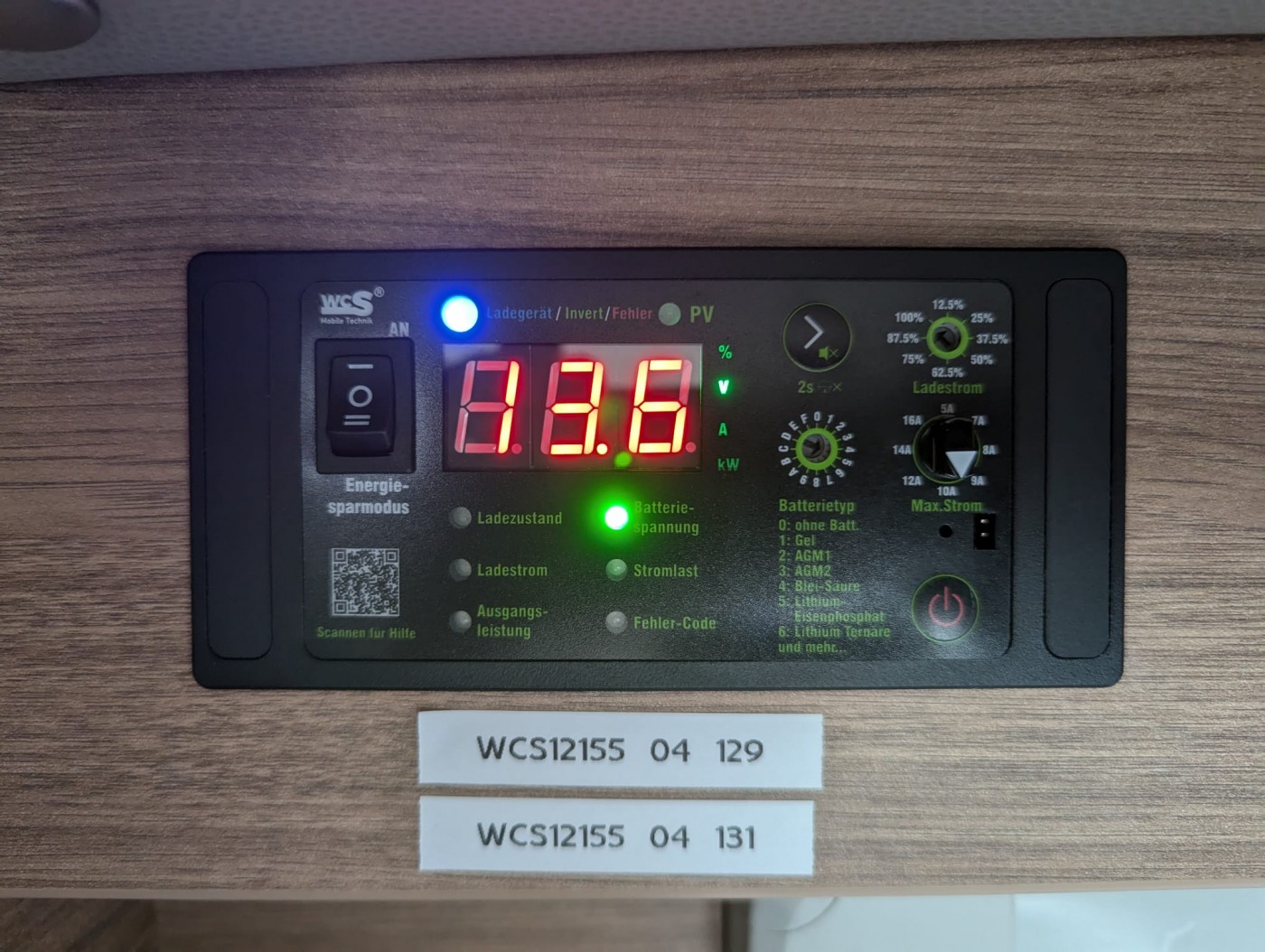

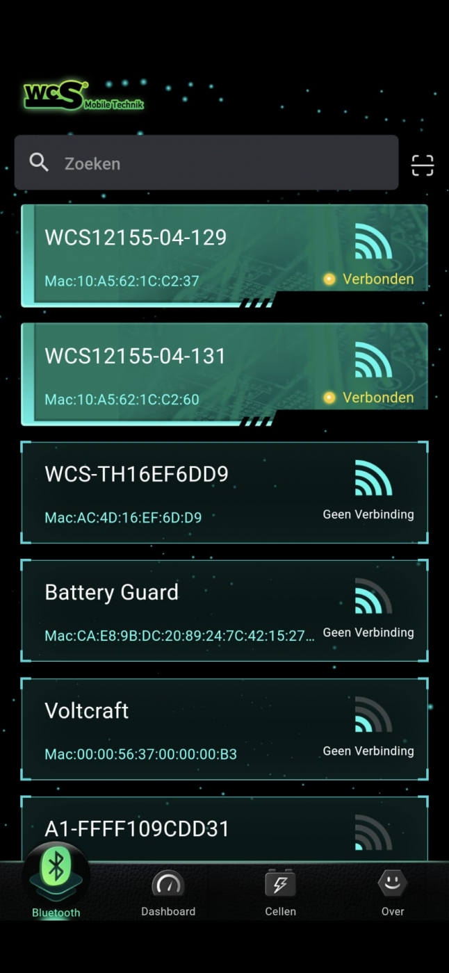

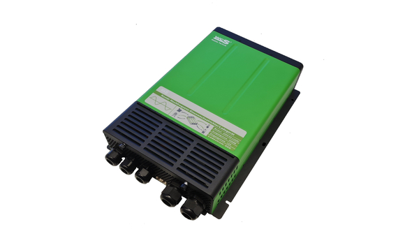

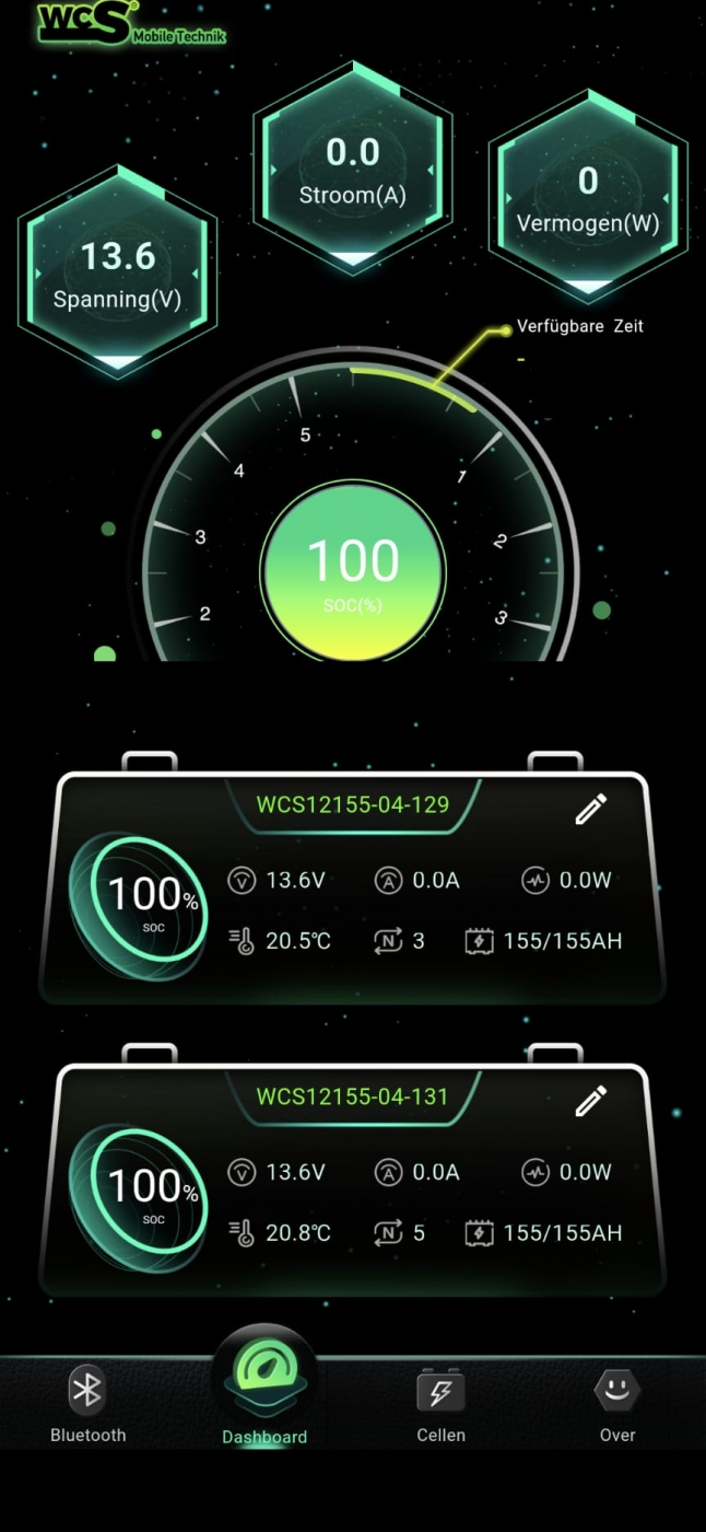

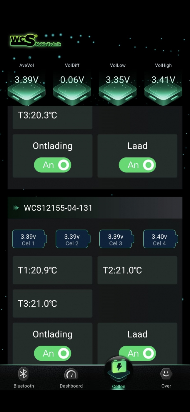

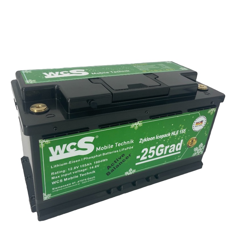

in mijn camper heb ik een wcs omvormer (combi 2000/100) zie afbeelding en datasheet hieronder.
Ik heb mij laten vertellen dat indien de stroomaanbieder 6A levert terwijl ik in mijn camper meer ga gebruiken die situatie als volgt is: ik gebruik de 6A van de stroomaanbieder en het door mij benodigde A boven die 6A wordt geleverder door mijn 2 hh accu s van 155A elk.
Vanmorgen was de situatie in de camper als volgt. Had een dag zonder walstroom gestaan en de 2hh accu s hadden beiden nog zo n 50%.
Ik sloot daarna de walstroom aan , 6A en jawel ik kan in de app van de wcs hh accu s zien dat beide accu s geladen gaan worden. Daarna werd in de camper nog even koffie gezet met een senseo met als gevolg automatische uitschakeling op de 6A van de campingeigenaar.
Tja, dat had ik niet verwacht.
De situatie had misschien anders kunnen zijn als de twee hh accu's beiden al 100% waren, maar goed dat kan ik nu niet even testen.

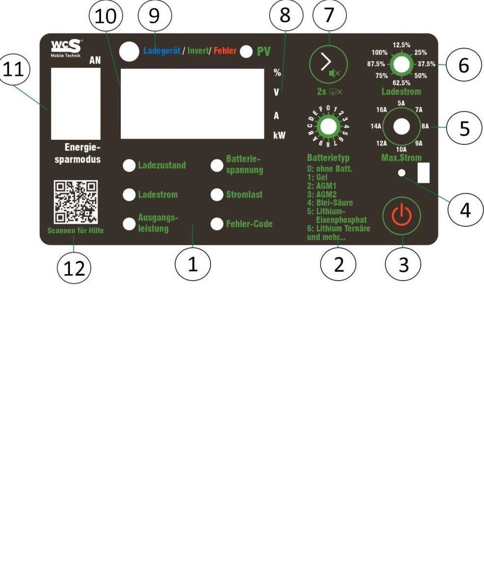

Op het bedieningspaneel van de omvormer moet ik volgens de leverancier aangeven (door knop 5 van het bedieningspaneel) welk A de campingeigenaar levert. Ik heb meerdere standen geprobeerd, misschien begrijp ik het niet goed maar op zich niet leuk als ik een camping eigenaar opzadel met een uitgeschakelde laadpaal. Op de huidige camping niet zo n probleem want ik kon het zelf herstellen , maar dat is niet overal zo.
Ik hoop dat ik het duidelijk heb uitgelegd.

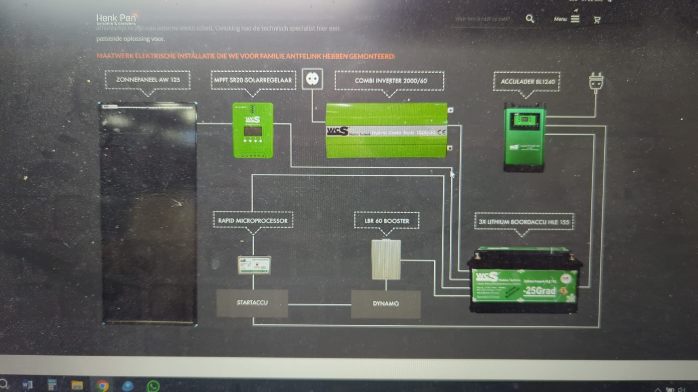

Het schema zoals het geheel is geinstalleerd door de dealer als laatste afbeelding (twee zonnepanelen aanwezig enlbr60 booster).
Bijgaand nog de link van wcs over hoe alles zou moeten werken:
https://www.youtube.com/watch?v=KC2TVzuKj9k

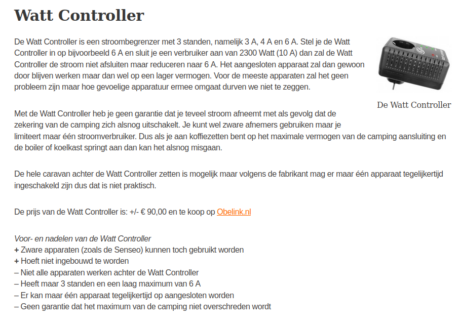

Om je mijn goede bedoelingen te tonen heb ik nog een link voor je, misschien kan je er wat mee:
https://camperclubskeller.nl/stroomverbruik-op-de-camping-watt-naar-ampere-berekenen/
Als je naar beneden scrolt zie je een "Watt Controller". Ik heb er geen ervaring mee maar misschien is dat wat je zoekt?

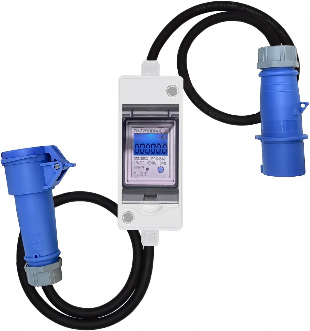

Henk , bedankt voor je bericht.
Deze heb ik al in mijn bezit. (zie foto hieronder)
Maar heeft geen relatie tot mijn vraagstellling, ik snap wel dat ik misschien iets vraag wat er gewoon niet is.
Oeps aanvulling: die energy master had ik over het hoofd gezien, is even naar kijken.

Die bedoelde ik niet maar deze:
![[image]](images/uploaded/2024091018331166e090e723fb8.png)

Henk, over deze staat eigenlijk dat je maar 1 apparaat achter de watt controller mag plaatsen, ik kende deze overigens wel want wordt vaak in de camper gebruikt voor senseo apparaten.
De andere optie, energy master, is een betere keuze, maar vind ik wel erg prijzig.

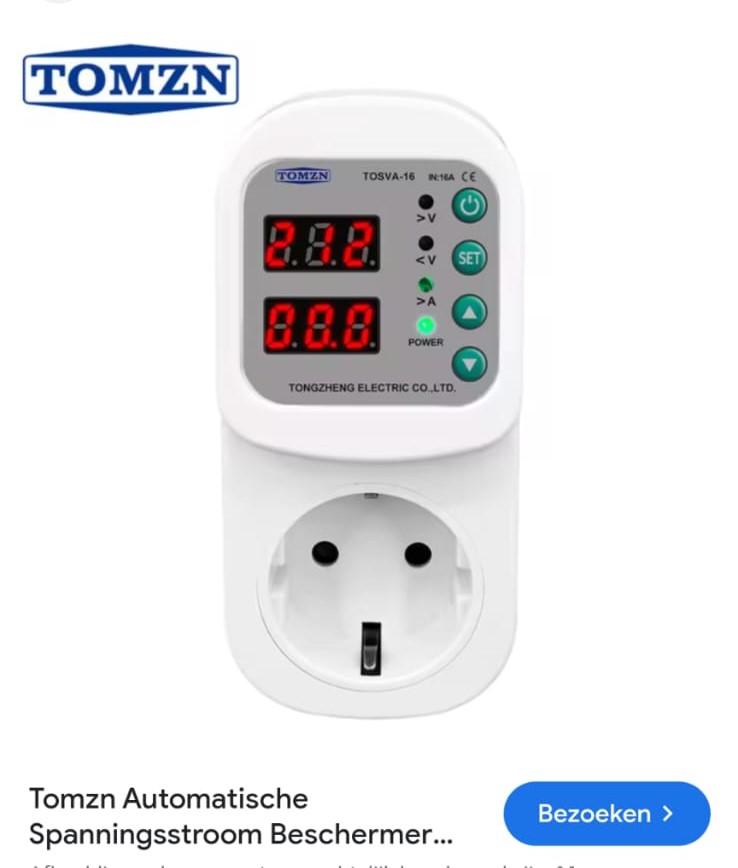

stroombegrenzer? (deze wllicht)
door ffeilers
, Breda, 10-09-2024, 21:54 (735 dagen geleden) @ ffeilers
Ik kan de specifiaties niet interpreteren, maar is dit ook geschikt of ... sla ik de plank helemaal mis?
https://nl.aliexpress.com/item/1005006227632349.html?src=google&src=google&albch=shopping...
![[image]](images/uploaded/2024091019533766e0a3c13802e.jpg)
