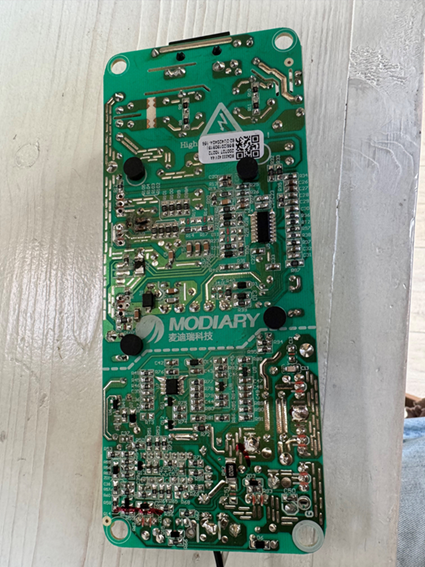

Bij een van Moof S3 electrische fiets wordt een lader geleverd die 42 Volt 4 Amp kan leveren.
Nu heb ik hier een defecte lader liggen die in het secundaire gedeelte sluiting heeft, beide eind output Mosfets hebben het begeven.
Een nieuwe lader is niet direct gewenst omdat deze niet meer leverbaar zijn maar ik ook geen brand wil of een opgeblazen accu pakket met een goedkope Chinese vervanging.
Dus reparatie heeft de voorkeur.
De beide mosfets zijn leverbaar in China, maar een van de exemplaren niet op het exacte type nummer.
SSF65R190S2 is wel leverbaar
TSF65R190S2 is alleen leverbaar als: TSF65R190S
Hieronder de data van beide mosfets en het verschil lijkt te zitten in de rise time 18 en 39 ns.
Mijn vraag is of iemand weet of je de SSF65R190S2 kan gebruiken als vervanging voor de niet leverbare TSF65R190S2?
Vr gr Eric

Alleen de schakelsnelheid is dubbele.
Met de frequentie in de adapter is dat niet zo'n probleem.
rest van de specs zijn geheel identiek.
Keurig gebruiken.
wel is de vraag waarom die defect zijn geraakt.
Mogelijk is er wat met die accu aan de hand.
Controleer dus met name dat en ook evt sluiting of slechte contacten.
Als dat staat te vonken door bv een breuk in snoer e.d.
kunnen die mosfets er uit vliegen.
Als die toch open is, vervang de primaire elko direct en controleer overige.
650V mosfets aan de secundaire (42V) kant? Klopt dit wel? Zijn dit niet de primaire mosfets?
Piet

door eric-radio @, Arnhem, 13-09-2024, 09:51 (583 dagen geleden) @ Piet van der Pol
Goed opgemerkt Piet,
Je hebt helemaal gelijk !

door Piet van der Pol @, 13-09-2024, 12:08 (583 dagen geleden) @ eric-radio
Zonder de oorzaak van het defect te weten, kan mosfets vervangen, ook met de originele verzie, een gokje zijn. Dit zijn zeer robuuste exemplaren, die niet zomaar defect gaan. Voor een lader van een paar 100 Watt zijn deze mosfets zelfs royaal. Dus er kan een probleem in de rest van de schakeling zij. Of het kan een overspanning (piek) op het net zijn.
En mosfets vervangen door nagenoeg identieke exemplaren (alleen maar met een andere schakelsnelheid), dan moet minstens het schema bekend zijn. Een snellere mosfet kan bijvoorbeeld tot hogere uitschakel pieken leiden.
Dus probeer eerst eens een schema te vinden. Of zoek eens op internet of er anderen met (dezelfde) defecte laders zijn.
Piet

door Maarten Bakker ⌂ @, Haarlem/Delft, 13-09-2024, 12:26 (583 dagen geleden) @ Piet van der Pol
Bovendien slepen FET's vaak hun aansturing mee. Dus nu moet je de oorzaak, de FET's zelf en de gevolgschade oplossen.
Vandaar dat ik er meestal niet aan begin als er een goed genoeg alternatief te koop is.

door electron @, eindhoven, 13-09-2024, 13:19 (583 dagen geleden) @ Maarten Bakker
Als je weet wat je doet- dan is repareren veel leuker dan nieuwe adapter kopen.:)
En alleen vervangen wat stuk is. If it ain't broke don't fix it. hv-buffer elco was 100%.
Bij mij in Samsung TV was de Mosfet, bruggelijkrichter, hv-diode(0Ω) stuk tgv. doorslag hv-condensator(0Ω).
Mosfet drivers in inverters gaan meestal tegelijkertijd stuk met de mosfet..
