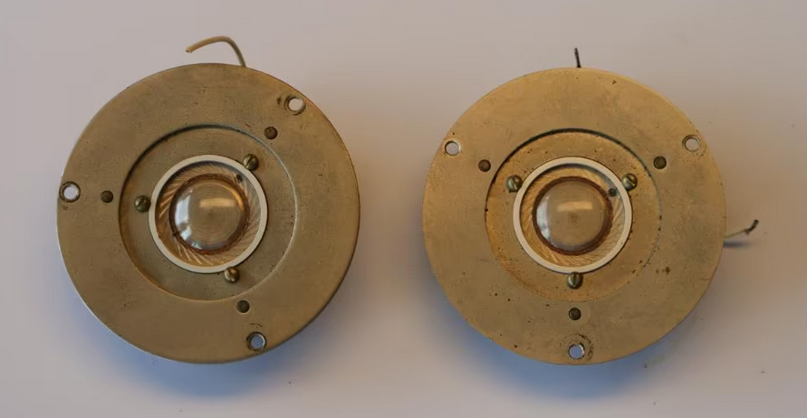

Foto geleend van MP
Onlangs heb ik een paar luidsprekers gekocht met een defecte tweeter,
betreft de Bowers en Wilkins DM4 met de Coles STC4001G tweeter van 16 Ohm.
Mogelijk heeft iemand nog zo'n tweeter liggen en wil er afstand van doen?
Ik zou deze luidsprekers graag opnemen in mijn stereo set!

Spoel is niet verbrand maar door de hoog frequente trilling breken de draadjes vaak af aan het spoeltje. Gezien dit hele fijne spoeltjes zijn (microfoon techniek) is repareren zeer lastig mede door de lijm.
Nieuwe membraampjes nog niet tegen gekomen, wel de tweeters.
Deze worden nog nieuw gemaakt in Engeland, maar prijzig!

Je schrijft microfoontechniek, maar ik zie koptelefoons met een grote magneet erachter en geen oorkussen erop.
Tweeter van een B&W DM4 Coles STC4001G
door Marbel @, Hoorn N-H, 16-09-2024, 23:11 (579 dagen geleden) @ Maarten Bakker
Microfoon techniek slaat op het spoeltje van het membraan.
En de afbeelding laat toch echt een paar tweeters zien!

Ik vraag me af wat het verschil is tussen microfoontechniek en hoofdtelefoontechniek is (behalve de omgekeerde functionaliteit die om bepaalde optimalisaties vraagt). Het gaat allebei met apenhaar, mylar en miljaar (of voor de kenners: met strokarton :-D ). Het spoeltje kan ik niet goed zien, maar het membraan lijkt een gemodificeerd hoofdtelefoontype dus waarom het spoeltje dan niet?

Zijn inderdaad de tweeters zoals Bram omschrijft, ziet er bekend uit.

Demonteren, stuk zijn ze toch al,
EN zie of draadje naar aansluiting eenvoudig door is.
Zo heb ik mijn B&W tweeter eens gerepareerd,
Kon 1 winding afnemen van spoeltje en weer opnieuw solderen aan lipje,
Doen het al dik 30jaar weer.

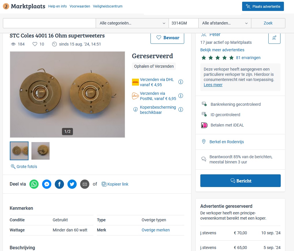

De foto in de MP advertentie is dezelfde als die TS meestuurt
Die in Tweeter van een B&W DM4 Coles STC4001G
door Marbel @, Hoorn N-H, 17-09-2024, 11:32 (579 dagen geleden) @ Jeroen Visser
Goed opgelet Jeroen!
