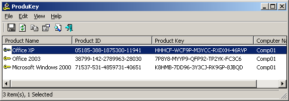

Eerst de licentie sleutel noteren staat op een sticker, anders met https://www.nirsoft.net/~nirsoft/utils/product_cd_key_viewer.html
