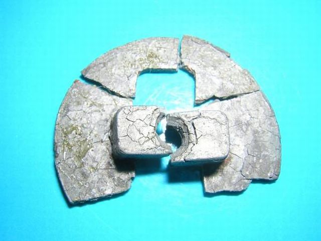

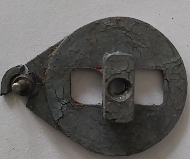

door Maurice ⌂ @, Dordrecht, 27-09-2024, 23:35 (739 dagen geleden) @ Dirk Jan
Jazeker en wel op verschillende manieren.
Enkele onderdelen bevatten chemische middelen en dat vergaat.
Zie het als een auto accu als je die 40 jaar lang stil laat staan is ook klaar.
Dan door veroudering van materialen zoals de metaal legering welke voor de afstemschaal gebruikt is.
Zie de foto, deze vergaat gewoon tot stof, mogelijk bij jouw ook het geval.
Je kunt wel aan de schaf draaien maar er beweegt in de radio zelf helemaal niets meer.
Zie de foto.
