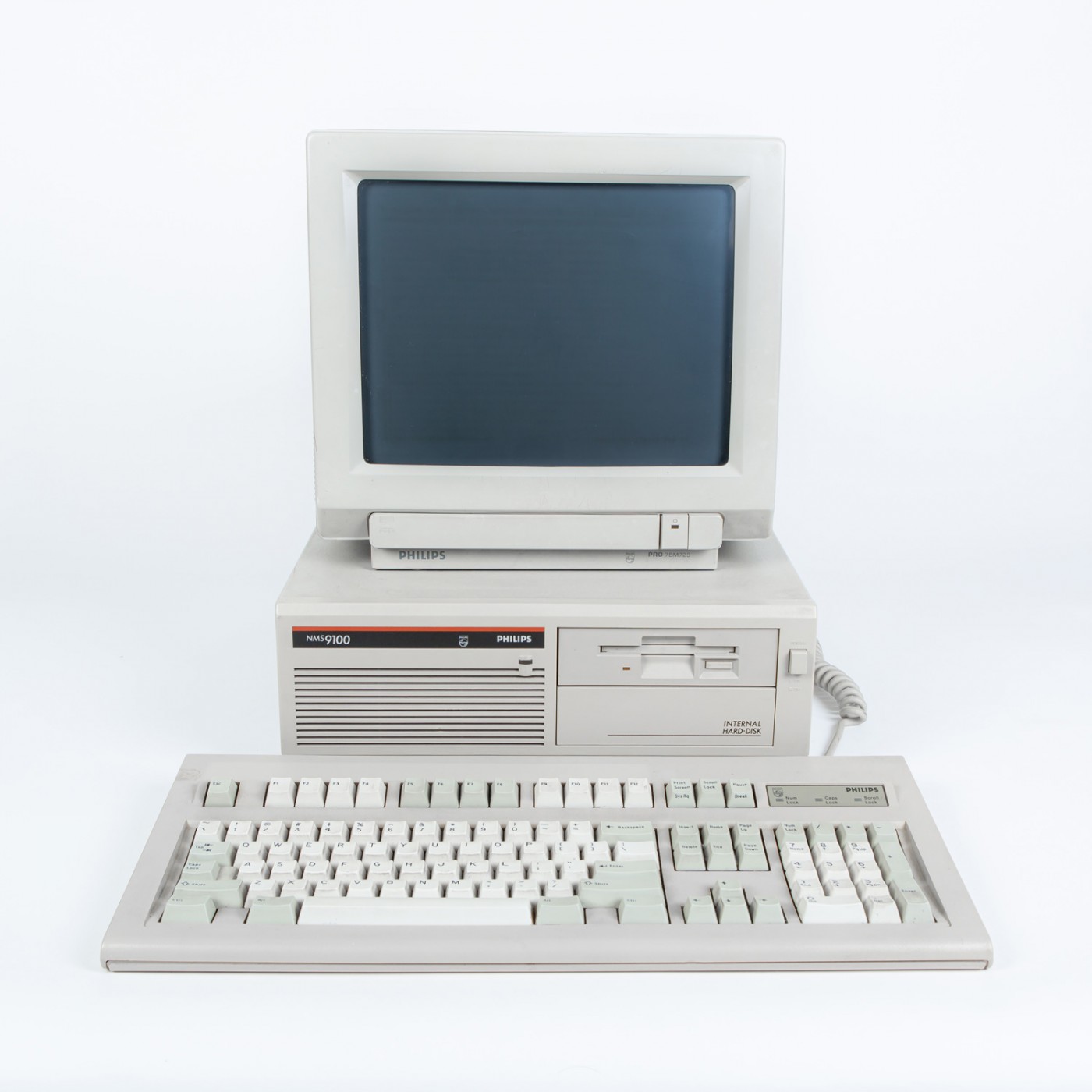

Voor mijn philips computer NMS9100 zoek ik het originele keyboard.
Zie afbeelding hieronder (afbeelding geleend van internet).

Het toetsenbord had volgens mij een ronde din connector. Volgens mij was dat al een standaard . De laatste keer dat ik bij de kringloop was, stond er een boxpallet vol toetsenborden bij het inleverpunt. Als ik er een mee wilde nemen moest dat via de winkel. Ik merkte toen op dat het dan maar in de shredder moest, leve de recycling.
Bij jou in de buurt zal ook wel zoiets zitten. De moeite waard om eens te kijken.
Keyboard Phlips NMS9100
door Forumbeheer @, Delft / Haarlem, 02-10-2024, 13:43 (436 dagen geleden) @ ffeilers
Het zou met elk XT-keyboard moeten werken.
Dus een ouder of omschakelbaar type.
door ffeilers @, Breda, 02-10-2024, 19:39 (436 dagen geleden) @ Forumbeheer
Ik bezit wel zo omschakelbaar type maar wil graag het orgineel bij deze pc voegen,kans op succes lijkt niet echt groot.....
mvg
Frans

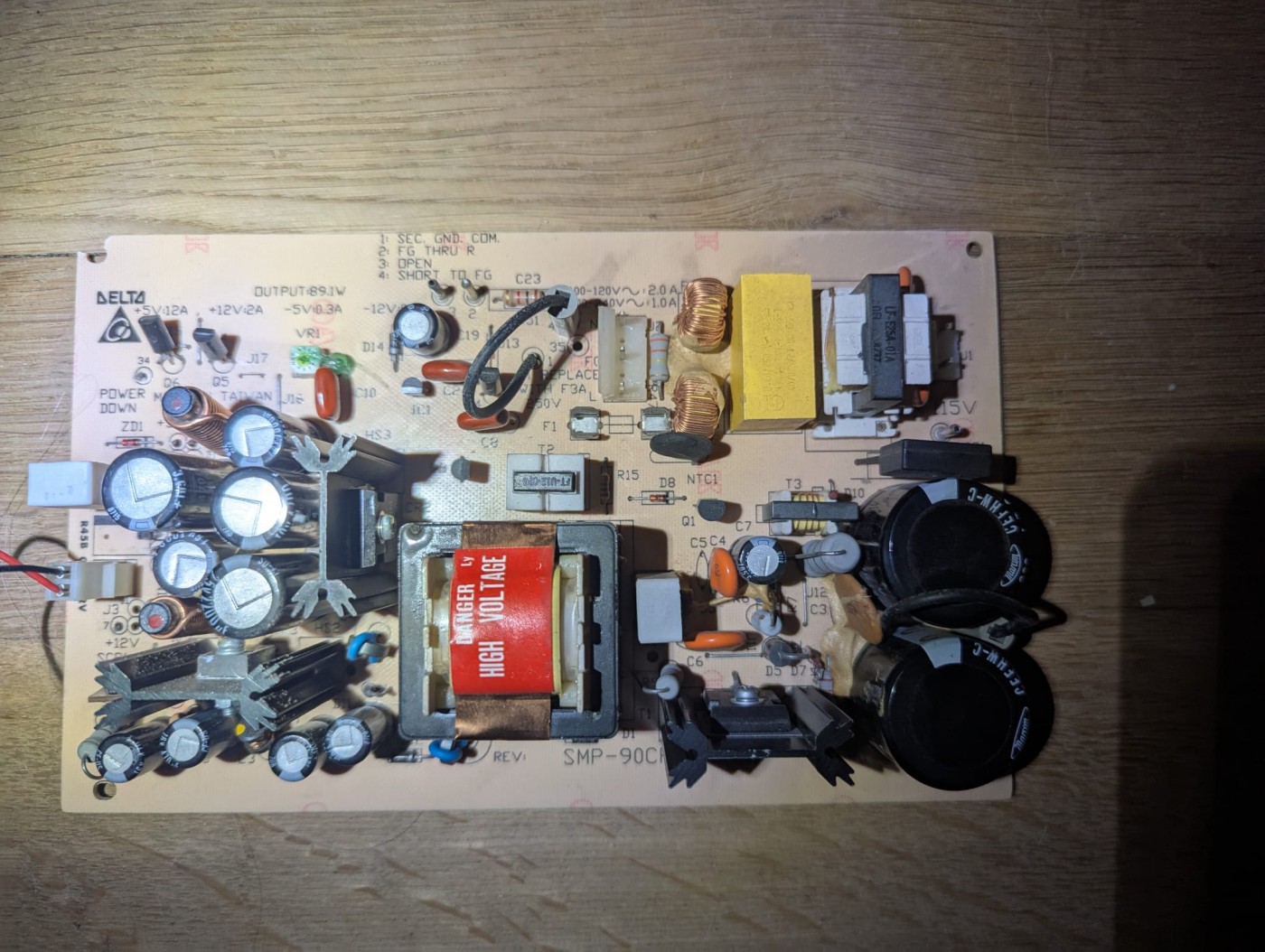

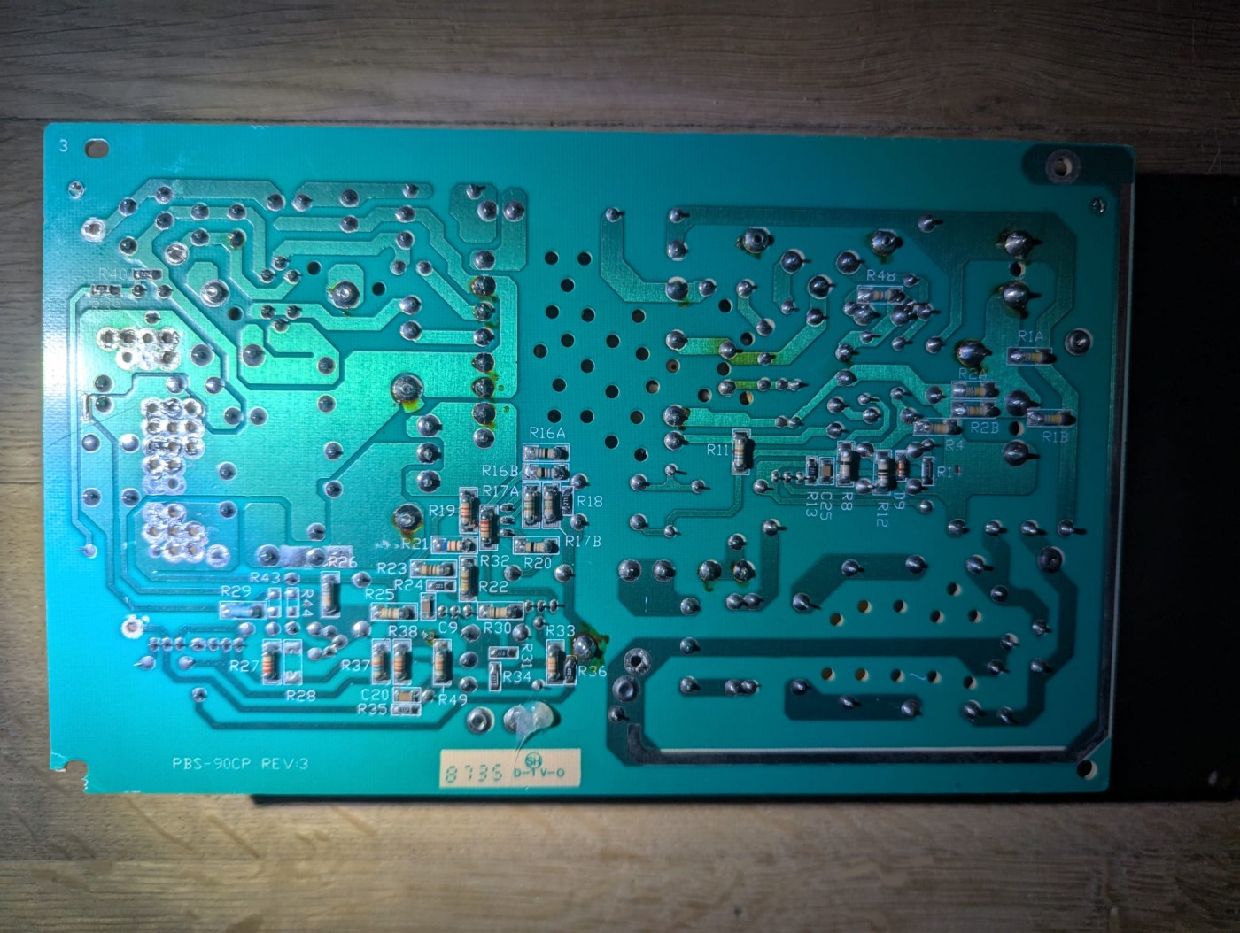

Keyboard Phlips NMS9100 /power supply
door ffeilers @, Breda, 02-01-2025, 21:24 (344 dagen geleden) @ ffeilers
mvg
Frans
Orginele keyboard nog niet gevonden : :-(
De orginele powersupply is defect, was er wel bijgeleverd (zie foto s hieronder).
Het was blijkbaar makkelijker om er een andere pws in te zetten, of de pws was niet te repareren??
Op youtube vond ik een filmpje waar vervanging door een andere pws ook is gedaan:
https://www.youtube.com/watch?v=TP35Q1GE6Pk
Is het repareren van de orginele voeding mogelijk?
Het schema kan ik niet vinden.
Wie weet raad: eigenlijk: hulp gezocht :-)
door Forumbeheer @, Delft / Haarlem, 02-01-2025, 21:42 (344 dagen geleden) @ ffeilers
Die originele voeding is doorgaans wel te repareren. Als hij helemaal niet aangaat (wel belasting nodig), kan er een hoogohmige weerstand of klein elco'tje in het primaire circuit onderbroken zijn. Ik denk dat ik er heel lang geleden wel eens eentje gerepareerd heb, maar de aantekeningen daarover staan op een harde schijf die het niet meer doet.
