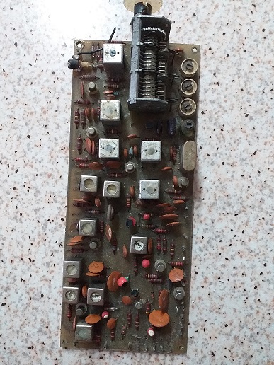

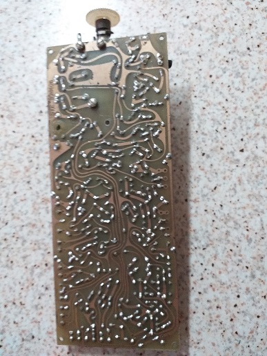

Heeft iemand meer info over deze print of module, vermoedelijk een ontvanger voor zelfbouw uit de jaren 70' - 80'

Dit is geen zelfbouw,denk eerder een professionele print uit een VHF-ontvanger.
De types gebruikte transistoren kunnen naar de leeftijd verwijzen.
en staat er ook een freq.op het X-tal of X-tal filter?
Denk eerder uit de zestiger jaren van de vorige eeuw.

Ik zocht op Görler bausteine, maar daar vond ik de print niet terug.

Dit is de Italiaanse ontvanger AR-10.
Werkt van 28 - 30 MHz.
Ik heb hem zelf ook, indien gewenst kan ik u het schema bezorgen.

STE AR 10 (ongeveer 1975)
ontvangerprint, 28-30 MHz, met AM en SSB detector.
Geen FM, veel gebruikt voor ontvangst 144-146 MHz met behulp van een converter.
had dan een extra fm detectie print en een laagfrequent versterker nodig on er geluid uit te krijgen.
Ik heb van de STE (Milano) lijn wel wat schema's en beschrijving in het engels beschikbaar.
Groet, Jan

Hier is ook info te vinden over deze ontvanger:
http://www.radiomanual.info/schemi/RX/STE_AR10_user.pdf

Dit is wat ik zoek, bedankt iedereen.
