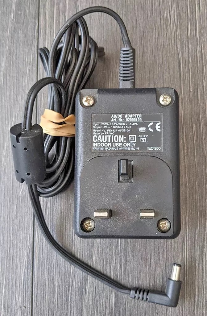

Je kan ook een "Uk Naar Eu Socket Adapter" voor de afgebeelde voeding gebruiken.
Meteen handig als je nog eens een apparaat met UK stekker hebt.

De afgebeelde pws is niet van mij, foto "geleend" van internet.

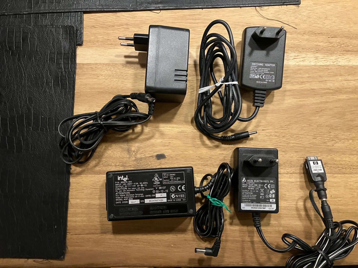

Een eerste duik in de doos met adapters levert deze 4 op.
De voeding rechtsboven zou het kunnen zijn. Schakelend 5V 2,4A
Linksboven is de voeding van mijn eerste USB hub. 5V 2A trafo.
Linksonder 5V 1,5 A oud. Rechtsonder schakelend 5V 2A van een HP apparaat.
(foto toegevoegd)
Ik moet even op zoek naar mijn connectors die ik heb en dan even passsen op de zip drive en daarna even met mijn schuifmaat aan de slag.
Ik kom er later op terug.
Jouw afbeeldingen zijn niet doorgekomen op het forum.
gr
Frans

De eerste lijkt de winnaar

Toch is die (bijna zeker) niet van de zipdrive, maar van mijn eerste USB-hub. De fabrikant nam het letterlijk: elke poort moet 0,5 A kunnen leveren dus een adapter van 2 A met ijzeren trafo.
Maar als hij past...

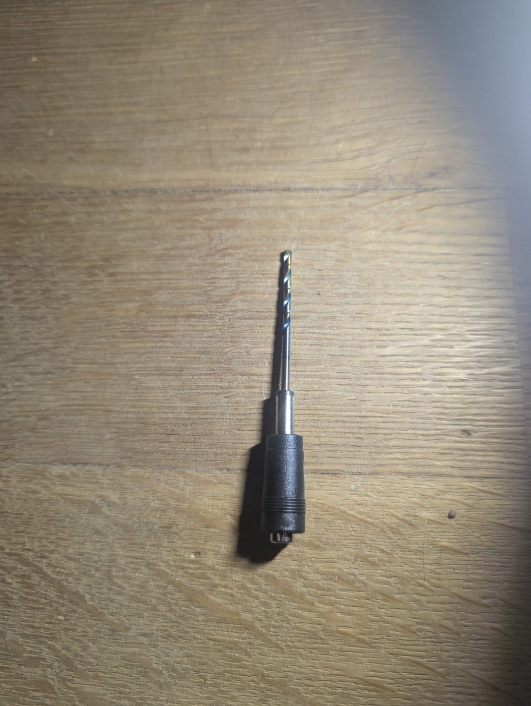

De buiendiameter is 5,5 mm en de pindikte is 2,5 mm
zie foto (boortje van 2,5 mm)

Een 2,5 mm boor past als pen, dus 2,5-2,7 mm, buitendiameter 5,5 mm, pen is +
De pluggen van de andere adapters zijn dunner dus die zijn het niet.
