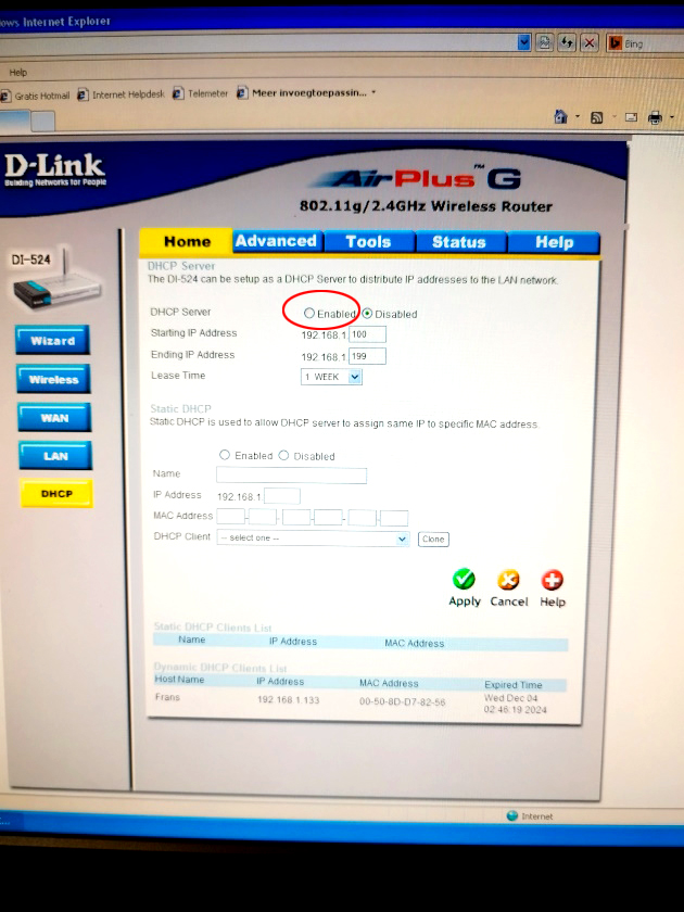

![[image]](images/uploaded/20241120161138673e0a3adf0da.jpg)
Ik heb de router als volgt ingesteld (zie foto)
Wat blijkt nu dat dat de router niet meer zichtbaar is op mijn wifi netwerk , zou dat kunnen liggen
aan een verkeerde instelling.
Mvg
Frans,

Mijn idee is dat je ten alle tijden de nieuwe router wifi op je telefoon in de lijst moet zien.
Hooguit door verkeerde instelling je niet op internet uit kan komen.
Maar je telefoon moet ieder geval de router in de lijst weergeven.
Zo niet staat wifi uit op die nieuwe router.
Dan je netwerken.
Je Telenet dat is netwerk 1
De eigen wolk zeg maar.
Als je vanuit die wolk met nieuwe router een nieuwe wolk maakt, kan zijn dat je vanuit die
nieuwe wolk 2 niet meer op netwerk in wolk 1 uit kan komen.
Wel kan er een gaatje geprikt worden via een poort naar internet.
Dat netwerk 2 wel op internet kan komen.
Je ziet dan niet de computers vanuit wolk 2 welke er in wolk 1 zitten.
Vandaar dat alles in 1 netwerk terecht moet komen.
Je nieuwe router moet je zo zetten dat deze deel uitmaakt van je oude netwerk.
En dus niet een nieuw netwerk gaat maken.

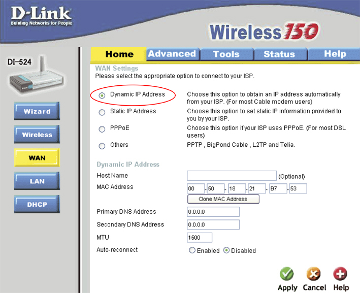

door Ben
, Waddinxveen, 21-11-2024, 13:45 (386 dagen geleden) @ Frans
Probeer het onderstaande, het blijft lastig om een netwerk naar je zin te maken.
Groet, Ben

door Frans
, Bredene, België, 21-11-2024, 19:23 (386 dagen geleden) @ Ben
Inderdaad Ben ik had niet gezien dat er bij Dynamic automatic staat.
Moet er dan bij Dynamic IP adres iets ingevuld worden ?
In de link van electron word gezegd dat WAN poort niet mag gebruikt worden enkel de LAN poorten
Kan die instelling dan achterwege gelaten worden ?
Mvg
Frans,
D-Link router

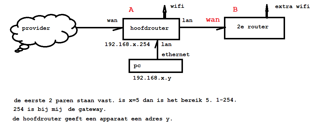

door Ben
, Waddinxveen, 21-11-2024, 20:49 (386 dagen geleden) @ Frans
"Moet er dan bij Dynamic IP adres iets ingevuld worden ?"
Nee, dat zoek de hoofdrouter uit en geeft hem dan een IP adres.(zie verdere uitleg)
"In de link van electron word gezegd dat WAN poort niet mag gebruikt worden enkel de LAN poorten. Kan die instelling dan achterwege gelaten worden ?"
Het verhaal in de link is alleen geldig voor de hoofdrouter in je meterkast.
De LAN poorten kunnen gebruikt worden om de router te wijzigen of voor de netwerkkabel(s).
De WAN poort wordt hier gebruikt om hem op de buitenlijn aan te sluiten.
Er is al veel geschreven op het internet maar dit verhaal is dus niet correct voor jou doel.
Bij jou (en mijn) probleem is/was de router gebruikt als tussenpunt, dus niet als hoofdrouter.
Vanuit de hoofdrouter in je meterkast gebruik je alleen de LAN poorten.
Een LAN kabel gaat als netwerkkabel naar de tussenpunt router en daar in de WAN poort.
De hoofdrouter "ziet" de tussenpunt router als een apparaat en geeft daar zelf een IP nummer aan.
Heb een oude Sweex router om hetzelfde wifi afstand probleem op te lossen.
Daar zit de netwerkkabel in de WAN poort en kan daarmee dan draadloos internetten.
Hoop dat dit verhaal helder is.
Groet, Ben

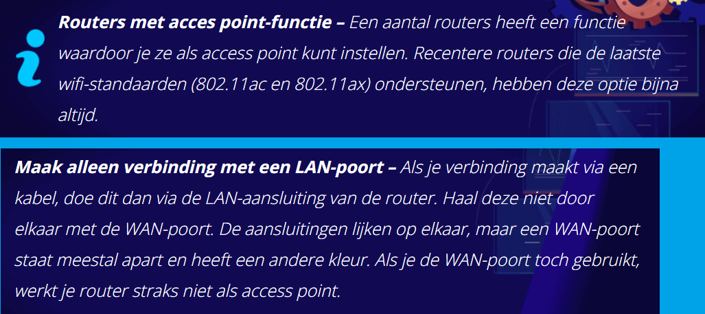

door electron
, eindhoven, 21-11-2024, 14:55 (386 dagen geleden) @ Frans
@frans- tot het werkt bent zo uren kwijt met gestuntel- ik waag me er niet aan.
maar keek even op https://technerds.nl/router-instellen-als-access-point/ voor wat uitleg.
jou di-524 is voor 802.11g. ondersteunt die wel de access point functie die jij wenst.?
success verder, ben@

door Frans
, Bredene, België, 21-11-2024, 18:59 (386 dagen geleden) @ electron
In deze link is goed uitgelegd hoe je een router als access point gebruikt.
Terug moed om uit te proberen.
Inderdaad mijn router is 802.11G en werkt op 2,4 GHz de AC en de AX versie werken op 2,4 en op 5GHz.
Ik weet nu niet op welke freq. mijn netwerk zit ?

Bij de instellingen is een nieuwe netwerknaam in te stellen bij SSID.
Zo zijn beide netwerken makkelijk uit elkaar te houden.
Hier staan ook opties voor het instellen van een wachtwoord voor de server.

Hallo Ben,

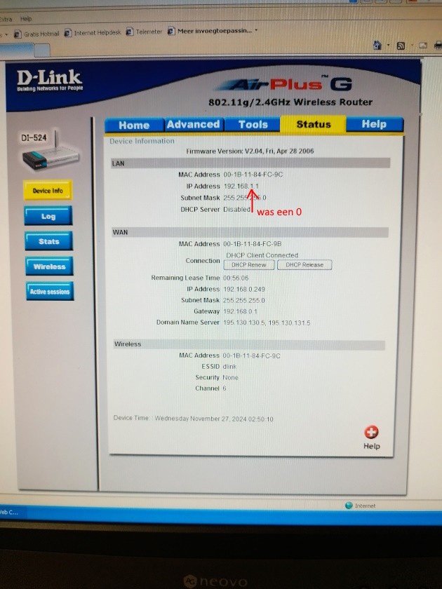

![[image]](images/uploaded/2024112711394567470501d39da.jpg)
![[image]](images/uploaded/202411271140116747051baa547.jpg)
Ik heb je stappen opgevolgd en dus het voorlaatste cijfer van IP adres veranderd van 0 naar 1.
Voor de DHPC instelling kan ik enkel kiezen tussen enabled of disabled , automatic staat er niet bij.
Op mijn GSM vind ik Dlink terug maar kan geen verbinding maken met internet
Mvg
Frans,
D-Link router
door Ben
, Waddinxveen, 27-11-2024, 13:39 (380 dagen geleden) @ Frans
Omdat router A, de router B een adres wil geven zal je DHCP op enable moeten zetten.
Zoals eerder geschreven "ziet" router A dan router B als een apparaat.
De wifi zou dan moeten werken. (Zie plaatje)

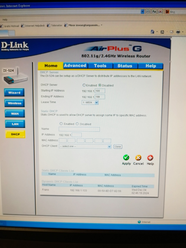

![[image]](images/uploaded/20241127123838674712cecafe0.jpg)
D-Link router
door Frans
, Bredene, België, 27-11-2024, 14:00 (380 dagen geleden) @ Ben

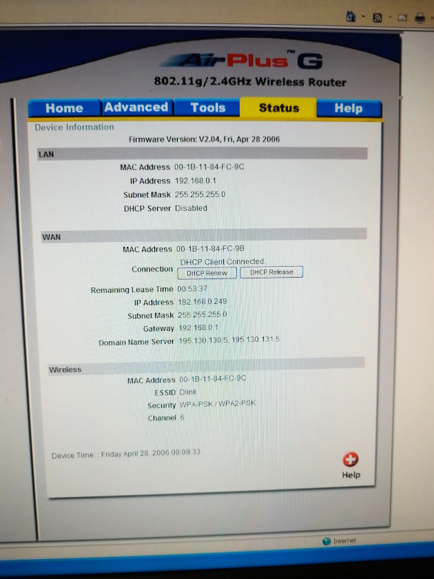

![[image]](images/uploaded/20241127125611674716ebdc341.jpg)
Ben "SUPER" het werkt !!!

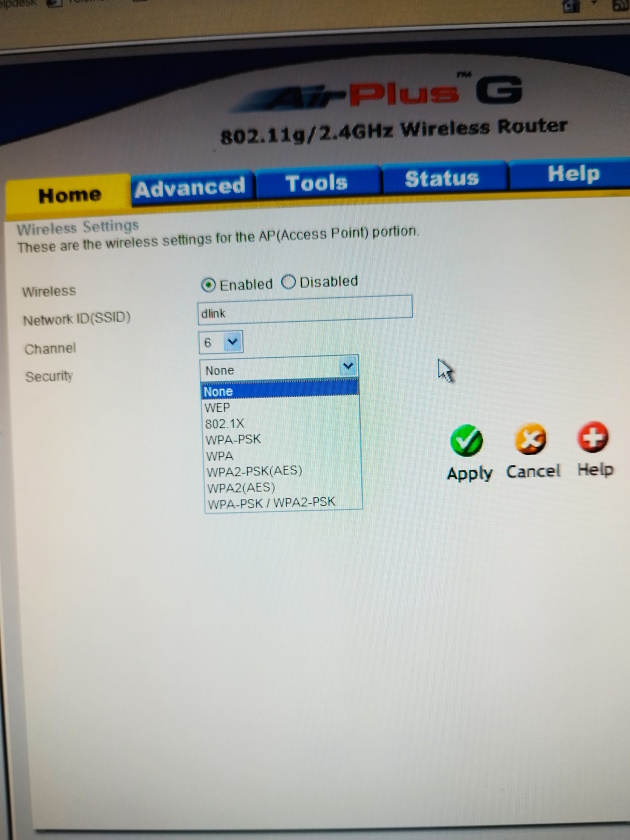

Nu nog enkel de beveiliging kiezen voor het netwerk , ik denk dat het WPA is maar welke , zie keuze menu op foto.
Mvg
Frans
D-Link router
door Ben
, Waddinxveen, 27-11-2024, 14:30 (380 dagen geleden) @ Frans
Zo zie je maar, met geduld komt het vaak wel goed.
Ik zou de optie WPA-PSK/WPA2-PSK kiezen.
Daarna krijg je een paar keuzes die je op Automatic moet laten staan.
(afhankelijk van het type router)
Dan krijg je "PSK Passphrase" en kun je een paswoord invullen voor de wifi.
De gegevens sla je op en de router is beveiligd.
Groet, Ben

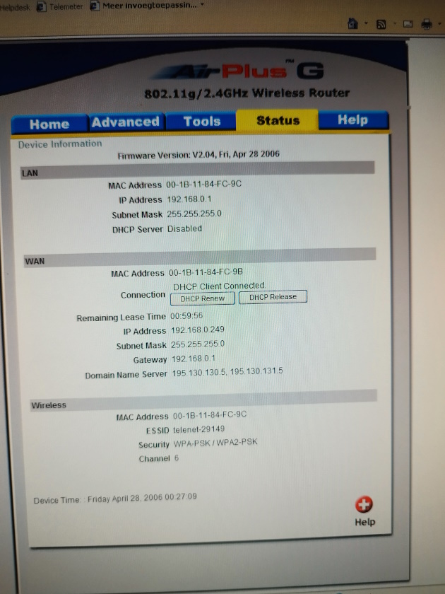

D-Link router
door Frans
, Bredene, België, 27-11-2024, 16:22 (380 dagen geleden) @ Ben
Hallo Ben,
De instelling voor de beveiliging en het paswoord is ook perfect gelukt.
Maar ik zit toch nog met twee vraagjes:
-Bij de instelling van DHCP staat "Lease Time 1 week" is dat dan dat er om de week een ander
IP adres toegekend wordt ?
-Nu staat de router ingesteld als "eigen sub/gastnetwerk" , hoe komt het als ik de instelling
voor access point volgde dat het niet werkte ?
Mvg
Frans,
D-Link router
door Ben
, Waddinxveen, 27-11-2024, 17:06 (380 dagen geleden) @ Frans
Gewijzigd door Ben, 27-11-2024, 17:07
-In het boekje staat: Lease Time- The length of time for the IP lease.
Enter the Lease time. The default setting is one hour
Hier wordt het uitgelegd in het Nederlands, https://homehealthcarereport.com/nl/dhcp-lease-time-wat-is-het-en-hoe-werkt-het/
Dus lekker zo laten staan, als die tijd verlopen is komt er vanzelf wel een nieuw adres.
(Zeker als je hem af en toe uitschakelt zoals bij mij op zolder gebeurd)
-Als je de router in wil stellen als access point dan wil je er een hoofdrouter van maken.
Dat kan dus niet want die hoofdrouter bestaat al en is dus al een access point.
Vandaar dat hij als sub netwerk moet worden ingesteld.
Groet Ben
