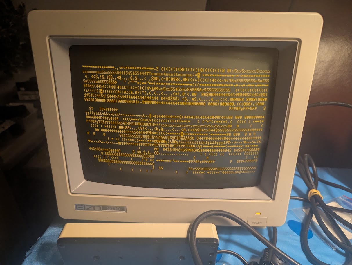

De eerste foto is van het motherboard, alle tantaals bij de pws zijn vervangen door nieuw.
Ik toon de fotos in volgorde zoals het board nu momenteel nog steeds start. (2e foto)
De 3e foto zoals heb board in sommige situaties toch werkte , in dit geval met een isa ide cf card, maar volkomen random zonder enige structuur. Dan wel dan niet, maar op dit moment is zelfs dit niet meeer zo. (3e foto).
De vierde foto is gemaakt als je (eigenlijk niet aan te raden) de powerswitch van de pws een fractie van een seconde uit/aan/uit/aan schakelt. Dit soms dan met een combinatie van een piep uit de luidspreker. (4e foto)

Foto 2 suggereert dat de reset lijn van de processor niet hoog gehouden wordt.
Hoe heb je dat geconstateerd?

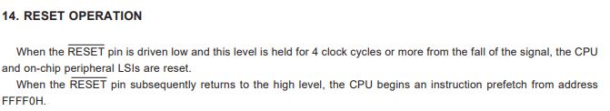

bijgaande de datasheet van de nec v40

De reset input is active low, als de processor normaal werkt hoort de reset pin hoog te zijn...
Meestal hangt de reset via een weerstand aan +5V en via een C aan GND. Als je de PC aanzet is de C leeg en reset pin laag, de C laadt op via de weerstand en daarna is (en blijft) de reset hoog... De resetpuls is erg kort, je kunt die niet met een multimeter meten, alleen met een scope (geheugenscope of single shot trigger).
Jij meet de reset pin hoog en trekt de, onterechte, conclusie dat de CPU niet werkt maar omdat je beeld hebt weet je al dat de CPU werkt.
Dat het bord soms wel start toont aan dat ook de "glue-logic" zoals jij dat noemt goed is. Waarschijnlijk toch ergens een slechte C (dat hoeft geen tantaal te zijn). Vaak hebben ook periferiechips een reset ingang, deze kan aan de CPU resetout hangen, maar ook een eigen reset circuit hebben. Je kunt de reset ingang van de andere chips ook meten. Veel stuursignalen op het bord zijn tijd volgordelijk en kan een C waarvan de capaciteit is veranderd, of een weerstand met veranderde waarde roet in het eten gooien.

Bedankt voor je interesse De check met een logi probe kan ik niet doen (bezit ik niet). Dus blijft de warmte test. Heb wel een "simpele" temperatuur laser meter, maar deze geeft misschien dan ook wel een indicatie.
Hieronder nog het beeld wat hij kan geven , inclusief een piep uit de luidspreker als ik de powerswitch uit/aan uit/aan uit/aan snel laat schakelen.

reset line die hoog blijft zorgt er voor dat de cpu helemaal niets kan doen...
Dat klopt niet, de /RESET ingang bij de NEC V40 is active low en verwacht een laag gaande puls om de CPU te laten herstarten (de programcounter wordt daarbij geladen met adres van de resetvector). Bij een normaal werkende V40 CPU is de /RESET lijn hoog (anders kun je hem nooit resetten).

Met grote dank aan Maurice is het gelukt om het moederboard weer tot leven te brengen. Het was geen appeltje eitje. Er is heel veel tijd in gaan zitten , maar het resultaat mag er wezen. Als ik binnenkort de machine weer in elkaar gezet heb zal ik een afbeelding posten van een werkende PC met dit NEC V40 motherboard.
Maurice, nogmaals super bedankt!!!!!!

NEC V40 Processor/Motherboard probleem OPGELOST
door Maurice
, Dordrecht, 27-03-2026, 19:23 (172 dagen geleden) @ ffeilers
Frans,
Ja hij ging opeens weer werken.
Probleem was initialisatie van de bios die wachtte op war data verkeer.
Zat in de TTL-ICs ergens.
De bijgeleverde kladblaadjes is stukjes schema wat ik vanuit het moederbord heb uit gepuzzeld.
Dat was behoorlijk werk om zonder schema de stukjes schema te herleiden.
Ik had ook nog een SuperSOft ROM Post Diagnose BIOS gebrand, daaruit bleek dat de BIOS aan wachten was en kwam daardoor niet verder.
Diverse IC's ook uitgenomen tbv Test om te bezien welke de boosdoener was.
Kortom flink wat dagen/avonden mee zoet geweest.
Daarna de PC flink gebruikt voor wat eigen tests van zaken.
Zodat ik zeker wist dat hij nu bedrijfszeker bleef werken.
