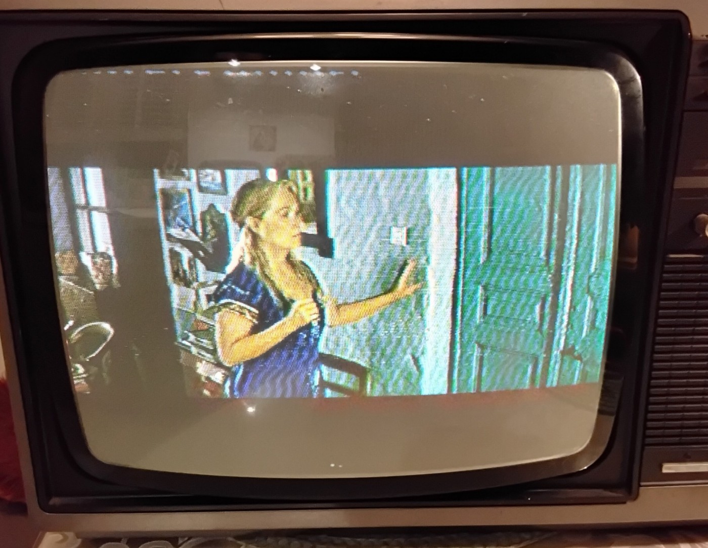

Bij het weer testen, geeft mijn Erres TV-tje slechts een vervormd beeld.
Ooit nieuw gekocht. Vaak op vakantie meegenomen naar Scandinavië (met omvormer)
Synchronisatie werkt niet, moiré storing bij bepaalde afstemming. Beeld lijkt soms negatief. Sneeuw ziet er normaal uit.
Deze heeft een CTX-S chassis. Er bestaat ook een Philips versie van.
Service manual, nederlands, heb ik , maar kom er niet uit.
Ook rond de transistors zijn er vrij hoge spanningen en chassis kan er niet uit met aangesloten verbindingskabels.
Modulator is o.k., werkt wel op andere tv.
Iemand een idee waar ik het moet zoeken ?
Continu afstemming

Heb je een "normaal" videosignaal aan pin 12 vd TDA2540? (te meten met een scoop)
afgaande op het beeld, Waarschijnlijk niet. Mogelijke oorzaak zijn verlopen kringen in het MF (kring 5157 bvb) omdat de capaciteitjes in het filter in waarde afnemen. Bij sterk verloop is de demodulatie niet meer ok met sterk verstoord videosignaal tot gevolg, en dus ook een falende sync.

door Bert Jan ⌂ @, Apeldoorn, 16-01-2026, 16:37 (203 dagen geleden) @ soundman2
Dat zal het probleem niet zijn. Ik krijg er wat beeld in door injectie van het videosignaal aan de uitgang van het MF IC. Ofwel ingang video IC. Dus het zit hem in het MF IC. Is ontregeld of oscilleert, verder uitzoeken..
Bedankt voor het meedenken.

door Bert Jan ⌂ @, Apeldoorn, 16-01-2026, 19:46 (203 dagen geleden) @ Bert Jan
De spoel 5122, vlak na de tuner, stond niet goed. Tussen 33 en 35 mhz te weinig doorlaat.
Nog fine tunen, maar heb weer wat beeld..

door kris ⌂ @, Gent, België, 17-01-2026, 14:55 (202 dagen geleden) @ Bert Jan
Dat ziet er al veel beter uit. Al die filters kunnen met de jaren verlopen. (hangt ook van de vochtigheidsgraad af..). Ik denk dat ik nog wat geluid in het beeld ontwaar.. oa de 33,4Mhz zuigkring moet dat tegen gaan.

door Bert Jan ⌂ @, Apeldoorn, 17-01-2026, 21:24 (202 dagen geleden) @ kris
Helemaal mee eens, Kris. Er is een complete procedure beschreven. Niet heel ingewikkeld. Maar je moet wel het nodige tijdelijk aansluiten. Ook een externe spanning. Heb een meetzender met counter. Gaat dat t.z.t nog doen.

Heb je de voedingsspanningen ook al nagemeten. Het zou kunnen zijn dat na al die jaren er wat rimpel is ontstaan door verouderde elco's en dat soort zaken.

door Bert Jan ⌂ @, Apeldoorn, 24-01-2026, 20:25 (195 dagen geleden) @ Dominic
Dat was wel in orde. De 33,4 mhz sper reageert niet goed. De 31,9 mhz sper wel duidelijk, ook met eenvoudige middelen. Die 31,9 sper heb ik geprobeerd op 33,4 te zetten, maar dat haalt die niet. In het beeld zitten nog wat geluid-strepen, maar heb het project even opgeborgen. T is niet echt een collectors item.

het kan gebeuren dat het condensatortje in spoelhuisje het helemaal heeft opgegeven. Je kan er, als test of definitief, een extern condensatortje aansolderen .
