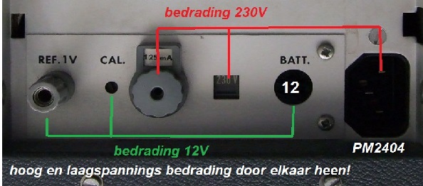

In mijn pm2404 zitten ook van die rare grijze plastic knoopjes om de draadboom bij elkaar te houden.

Een draadboom was te lang bij mij- hebben ze maar dubbel gevouwen.:-|
...ook slordig. De foto die je dat zien: zijn de 220V en 12V kabelbomen gecombineerd? Dat zou niet zo netjes zijn.
